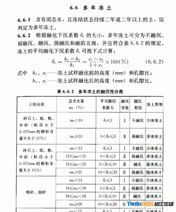

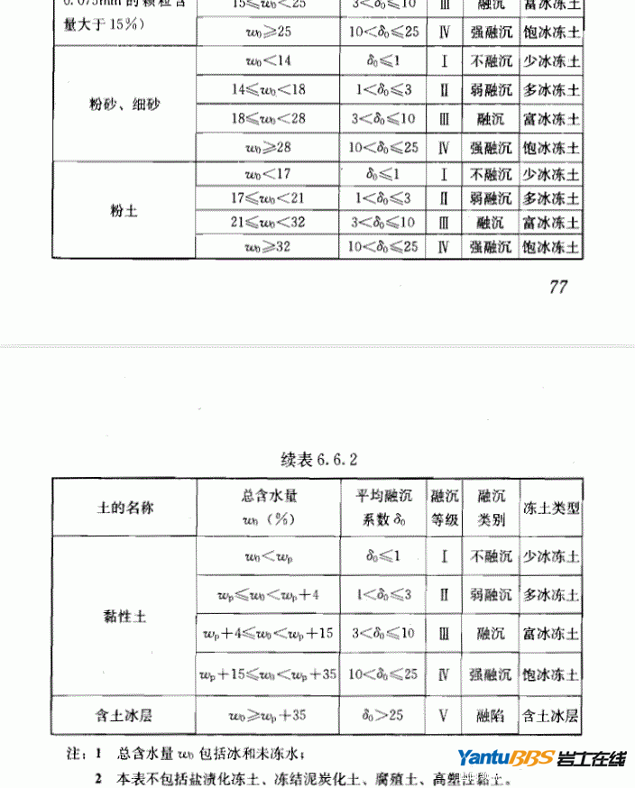

岩土工程勘察规范(地基基础GB50007) &Cv0oi&B
77页 表6.6.2
