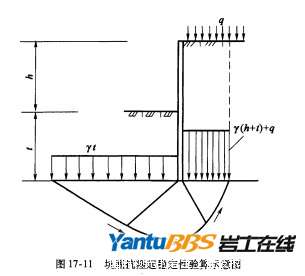

如下图,加大插入深度对增大安全性没有明显的作用,高大钊书上的,这是为什么

太长了 刚度就不好了吧 是这个道理不?

插入深度,只是一个防踢脚反应,如果嵌固层土质很好,的确是没有什么用了。在软土地区,插入比有2.0后,再长也是浪费。弯矩最大处不在下面,而是在腰上。

主要是针对软土地区的说的围护墙底地基承载力安全系数。 Ih1|LR/c
除非C提高很多,否则是对围护墙底地基承载力的安全系数影响不大。
