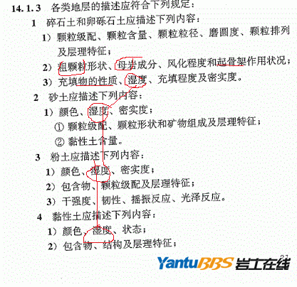

1:对于黏性土,到底应不应该描述其湿度? WX3-\Y5E
2:压缩与固结的区别是什么? #Ki[$bS~6

1粘性土需要描述湿度,见《建筑工程地质勘探与取样技术规程》14.1.3条。 _E.>`Q
2压缩与固结一样的,压缩的过程就是土体固结。

1、对黏性土宜描述颜色、状态、包含物、土的结构; {F.[&/A
2、压缩只考虑土的压缩性,而固结考虑土的压缩性与时间关系

黏性土要描述湿度,主要反映在地下的状态(水位之上还是水位以下),如果按照含水率来判的话,意义不大,大多数为饱和。 :eVq#3}
压缩与固结是基本一样的,如果是饱和土体,压缩的过程就是固结过程;非饱和就是单纯压缩

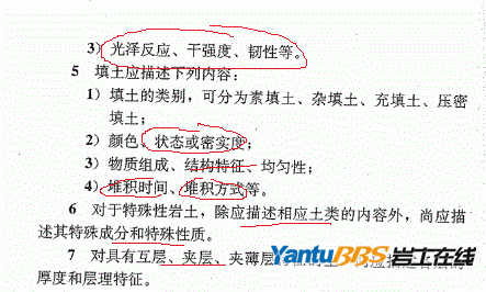

填一下填土的堆积方式 )l DD\J7
62151
434638
5195
只看该作者 6楼 发表于: 2017-09-16
填土的勘察评价要点 3/eca
1.填土勘察应包括下的内容:①搜集资料,调查地形和地物的变迁,填土的来源、堆积年限和堆积方式;②查明填土的分布、厚度、物质成分、颗粒级配、均匀性、密实性、压缩性和湿陷性;③判定地下水对建筑材料的腐蚀性。 /N.U/MPL_
2.填土勘察应在一般土勘察规定的基础上加密勘探点,确定暗埋的塘、浜、坑的范围。勘探孔的深度应穿透填土层。 pTLCWbF?
3.勘探方法应根据填土性质确定。对由粉土或粘性土组成的素填土,可采用钻探取样、轻型钻具与原位测试相结合的方法;对含较多粗粒成分的素填土和杂填土宜采用动力触探、钻探、并应有一定数量的探井。 -zfR)(zG
4.填土的工程特性指标宜采用的测试方法有:①填土的均匀性和密实度宜采用触探法,并辅以室内试验;②填土的压缩性、湿陷性宜采用室内固结试验或现场载荷试验;③杂填土的密度试验宜采用大容积法;④对压实填土,在压实前应测定填料的最优含水量和最大干密度,压实后应测定其干密度,计算压实系数。
