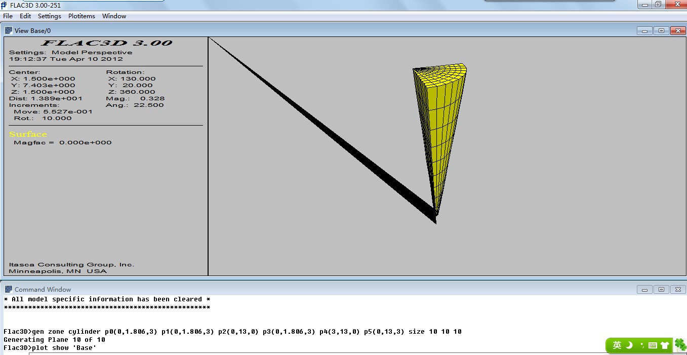

新手入门~~在FLAC3D中建一个简单的模型,命令流是这样的:gen zone cylinder p0(0,1.806,3) p1(0,1.806,3) p2(0,13,0) p3(0,1.806,3) p4(3,13,0) p5(0,13,3) size 10 10 10
怎么显示出来的图形有个黑色的东西在那儿,如图
是什么原因?怎么去除?求高手指教~~感激不尽~~

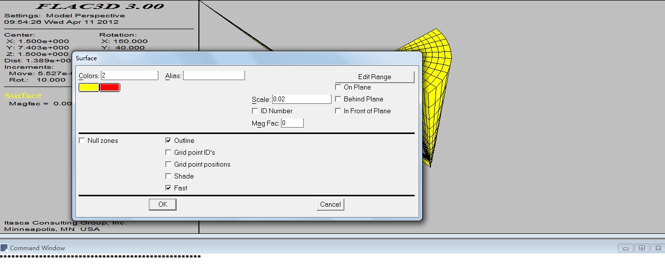

你试试 plot add shade off  命令

应该是灯光光线阴影的问题,默认为开的  on

不行啊,有错误提示:Unrecongnized parameter 3 (shade)。好像不是阴影的问题,在这个界面下建其他模型都没问题的,就这个而已。

我在plotitems里面的把shade勾掉,还是有哦。。怎么回事?

网格划分有问题。。。

楼主你想画什么图啊,具体说一下模拟意图和模型尺寸。。。

我知道那个网格划分,我要模拟的是一个圆柱体试件,被75度角结构面所截,这个只是其中一部分。

尺寸是,半径为3,高为12的圆柱体网格模型,被过顶部中心点的75度结构面所截,这个是截下来的一部分。
