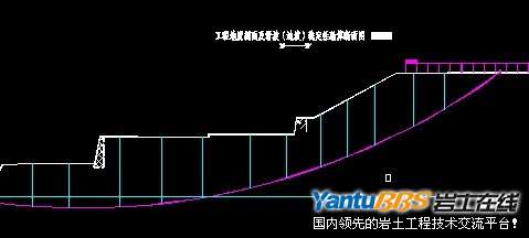

一个滑坡顶部有均布荷载(厂房),用剩余推力法excel计算的时候怎么把均布荷载转换成对条块的推力呢,荷载不是在滑坡上,只在顶部,如图 iB`WXU

一个滑坡顶部有均布荷载(厂房),用剩余推力法excel计算的时候怎么把均布荷载转换成对条块的推力呢,荷载不是在滑坡上,只在顶部,如图 g d}TTe

用朗肯主动土压力计算

房屋荷载只能等效为换算土柱来计算

简单处理,这种就是把荷载转化成最后一个条块的自重就行了

这个只需要分好土条之后,将均布荷载作为超载加在每个土条之上就可以了!其实只需要借助软件就可以实现了!

可是均布荷载不直接作用在滑坡上啊,只是在顶部而已,可以这样等效吗?我们做毕业设计,不给用软件啊,只能用剩余推力法excel算

最顶上的土条自重?它上面没有均布荷载,说白了这荷载不在滑坡上,在滑坡后缘上

这个是个挡土墙设计,你用的传递系数法吧,传递系数法也是划分土条的不是吗?你看荷载作用在那个土条上,就在分析这个土条时加上这个竖直向下的力,(可以加在重心上,相当于增加自重),再按照传递系数法进行力的分解、分析就行了!~
