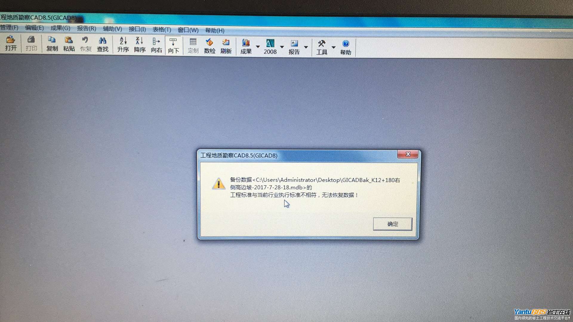

理正备份数据无法打开,窗口显示备份数据工程标准与当前行业执行标准不符。

是不是版本不一样,有工民建版,公路版什么的

明显配置行业标准不一样,公路、铁路、工民建在理正里设定的标准不一样,要按适用行业进行导入。

当时我的第一反应也想是不是版本问题,一条公路勘察,但是甲方要求是用工民建的版本,事情就是这么戏剧性。

重新安装吧,我也遇见过

你的是工民建吧,还有理正的安装盘不能有中文字否则影响操作
