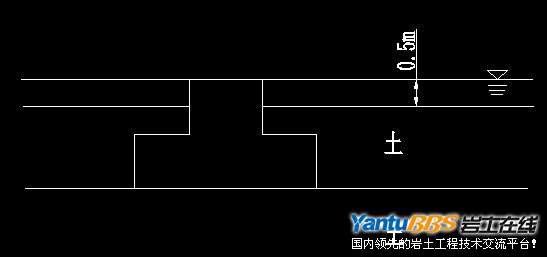

公路桥涵地基与基础设计规范上关于地基承载力长宽修正,做了一道题,简易图如下,土层以上有0.5m水,题的答案说,按修正公式修正完后,还要考虑水,计算式为[fa]=[fa0]+0.5*10,也就是加了个水的重力。这个有什么依据吗,怎么理解?

在规范上有啊3.3.4

哎, 懂了。理解能力有问题,之前看这句一直没看懂,拨云见日了
