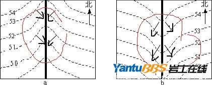

只看该作者 3楼 发表于: 2017-05-25
供水水文地质勘察规范(GB50027—2001) rwio>4=
http://www.doc88.com/p-40099691931.html Yo=$@~vN]
孔深50~100米 孔内均未发现潜水 只有承压水存在 ,关键是什么地层在这个深度内? kt\,$.v8
潜水位是指潜水面上任一点的海拔高程(这句有点问题) :2/ jI:L~
http://baike.so.com/doc/3321066-3497905.html b?lRada{I
1、判断地势的高低 mE>{K
N7 hlM
潜水位的高低起伏与地表地势的高低起伏基本一致,但潜水位要平缓得多。 B*Om\I
\7#w@3*
2、判断潜水的流向 vW!O("\7K<
Y|J=72!]
垂直等潜水位线,由高水位流向低水位。 W,H=K##6<
YK$[)x\S
3、判断河流的流向 ?$uF(>LD
iVf7;M8O
潜水水位随地形而有起伏(呈正相关),可根据图中等潜水位线的数据递变(递增或递减)顺序判断出地势高低,河流都是由高处向低处流,可知河流流向。 _Ex<VF u
%;= ?r*]
河流的流向与等高线的递减方向一致。 #a2Z.a<V
3;wiwN'
4、判断潜水的流速 ?~.:C'
N`3^:EJL8
等潜水位线越密集,潜水流速越快;等潜水位线越稀疏,潜水流速越慢。不同地图中要注意比例尺和高差。 cR,'aX
[u^ fy<jdp
5、计算潜水的埋藏深度  2+S+Y%~
{.[EXMX
某地的潜水埋藏深度等于该地的等高线值(或范围)减去等潜水位线值(或范围)。 7'Hh^0<
4GG>n
6、判断潜水与河水的补给关系
共1条评分 ,土币+5
勇敢北漂 土币 +5 向您学习,牛人 2017-05-28
62151
434638
5195

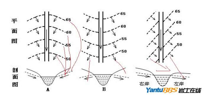

只看该作者 4楼 发表于: 2017-05-25
w,R6:*p5
潜水:是埋藏在第一个隔水层之上的地下水,叫潜水. t>*(v#WeZ
潜水的埋藏深度:是指地面到潜水面的垂直距离. 3W#E$^G_v
潜水位:是指潜水面上任一点的海拔高程. !^0vi3I
潜水水位和承压水水位有何区别: `Je1$)%
埋藏条件,地下水可以分为潜水和承压水两大类. Z0y~%[1X
埋藏在第一个隔水层之上的地下水,叫潜水. D/4]r@M2c
埋藏在上下两个隔水层之间,承受一定压力的地下水,叫承压地下水,又叫自流水.
