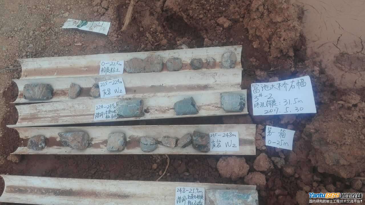

区分岩层厚度,规范为“单层厚度>1.0m为巨厚层,1.0>单层厚度>0.5为厚层,0.5>单层厚度>0.1为中厚层,0.1>单层厚度为薄层” A+Pm "|
从岩芯怎么看出来呢?两节岩芯接触的地方就是结构面吗? jmwQc&
上两个图更直观 B[k+#YYY
?F_;~
XzTH,7[n
帮我看下上图岩层厚度?谢谢 IDVY2`sM

那从岩芯看不出岩层厚度吧?现场描述时怎么知道岩层厚度呢? H\>I&gC'
还是要搞地质调研,物探? ;. [$

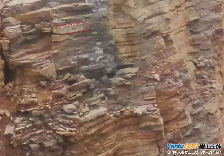

看了上面的讲述,我相信许多人仍然茫然。所谓“层”(又叫“单层”),就是在相同的沉积环境下形成的一个岩层的单层,当沉积环境有所变化时,就在先沉积形成的单层上面形成一个新的单层,两个单层之间也自然形成一个界面,叫做“层面”,在层系中这些层面叫做“层理”。 @8yFM%
沉积岩层的厚度划分,就是以层面为划分界线,以单层厚度为度量来划分的。当单层厚度小于10cm,称为“薄层”(薄层还可以进一步划分为极薄层、页片状等);单层厚度10-50cm,称为“中厚层”等等。下面的照片中岩层厚度为“中夹薄层”,红色界线之间的岩层就是单层,照片中上面的单层厚度为中厚层,下面的单层厚度为薄层。照片中的岩层厚度以中厚层为主,夹有薄层,故命名为”中夹薄层”。实际上关于岩层厚度的表述还有很多讲究,在此不再一一细说。 p5VSSvV\K

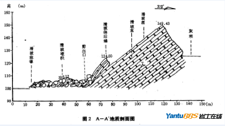

单层与单层之间是一个结构面,也就是层面,层面是一个软弱结构面,往往容易形成裂隙,叫做”层间裂隙”,可以沿层间裂隙溶蚀形成溶隙,在顺向陡边坡中,更容易沿层间裂隙形成滑坡。贵阳市沙冲路1996年12月2日发生的导致20多人死亡的滑坡事故,就是一个典型的例子(见下图)。 #SNI dc>9\

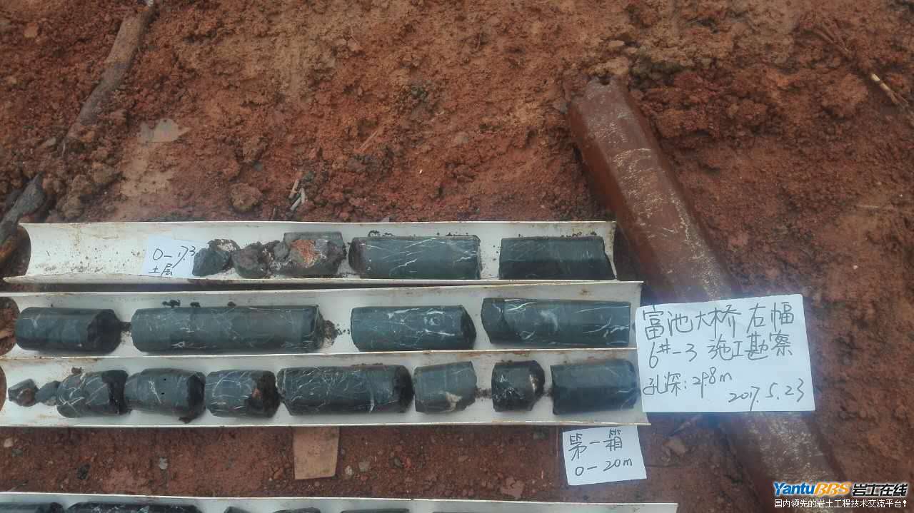

关于层面的正确识别,需要具有一定的沉积岩石学知识,一般来说,由于层面是一个软弱结构面,当岩层受到外力作用(包括风化作用)时,就容易沿层面破裂。在钻探岩心中如何区分层厚呢,那就是先找到层面,再测量两个层面之间的单层厚度。例如楼主所发的照片中的岩心,基本就是沿层面破裂的,照片中的岩层层厚可定为“中夹薄层”,也就是以中厚层为主,夹有薄层。 ^?[<!VBI
楼主照片中的岩性定名有错误,在下面一张照片中是石灰岩夹泥灰岩,正确的做法是在岩心编录时应该把泥灰岩单独分层进行编录。关于岩性的划分和命名,另有学问,在这里不再细说。 A"iD4Q

对您的学识敬佩,对问题的解答和仔细程度令人折服。但本人认为,仅从岩芯去分析岩层厚度不妥,其一:岩芯破碎,不仅仅从层面,也可能从节理、裂隙面,抑或机械破碎;其二:仅从岩芯判定岩层厚度不够全面,真正直观的还是需要查看露头,也不能经过局部个别数据就定性的分析其层厚,应经较多的数据,看以谁为主;其三:我们进行工程勘察,岩层厚度对工程实际意义不大,也不必过度的较真这种定性的评价。

另外,您是如何看出泥灰岩的,请指教!因为第二张的采取率是非常的低,仅仅看到一些溶蚀裂隙、溶蚀凹面和沟槽非常明显的灰岩岩芯,本人很难看到泥灰岩的成分。谢谢!
