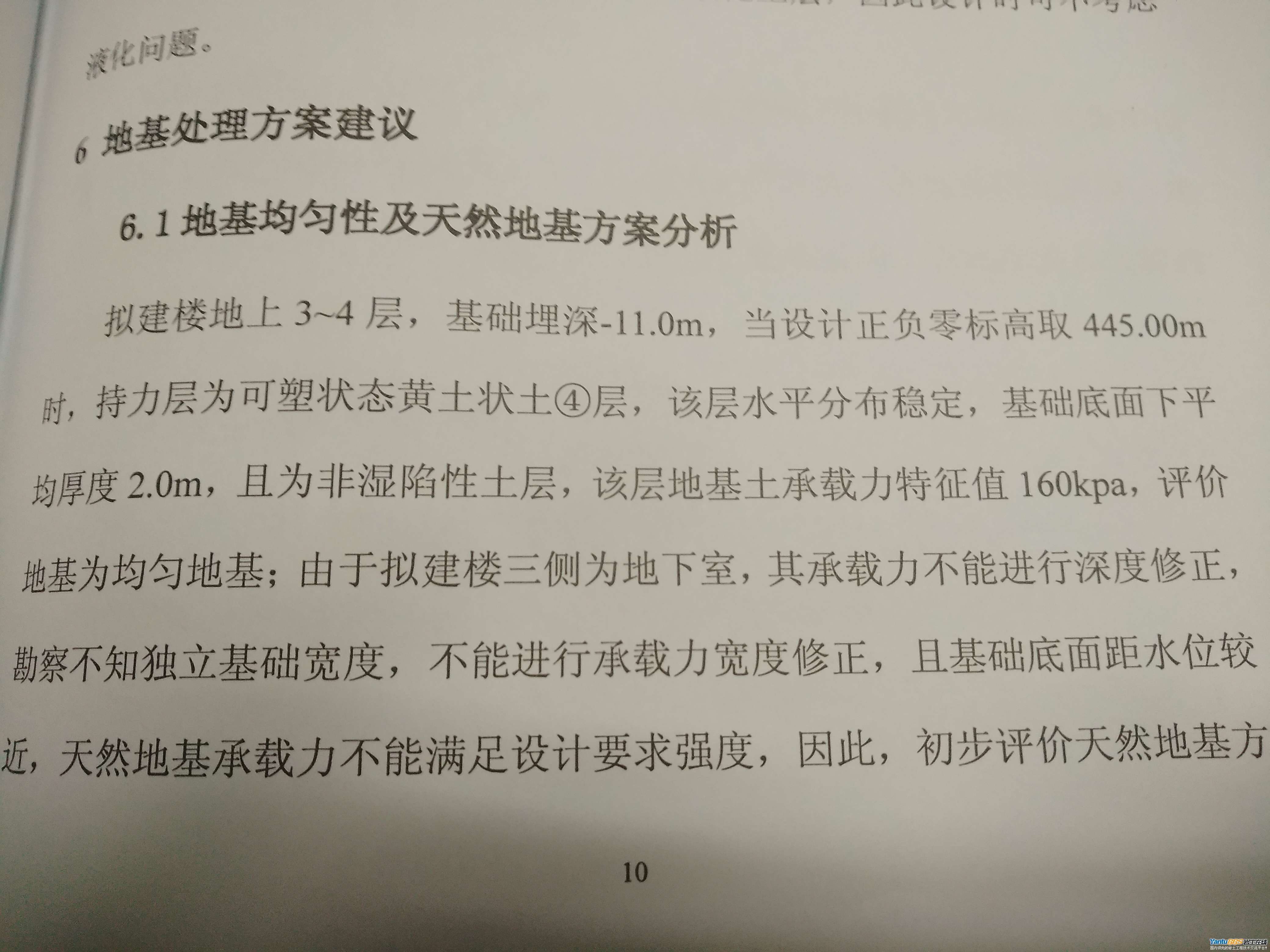

见于某勘察报告,请各位前辈大能看看这段话是否妥当?

什么基础形式没有说,单柱荷载多大,怎么就可以下天然地基不行?有点武断!

黄土地区没搞过。 o\<m99Ub
T .#cd1b
一般有软弱下弱层不??

基础埋深-11米,地下室是2层吧,上部3~4层,共6层,不考虑地下水浮力,6层房子单位面积荷载约120kpa/m2,该层土承载力特征值为160kap,采用整板基础,怎么样都可以了,

勘察阶段不了解具体设计条件,为什么一定要针对独立基础进行评价?独立基础不可行,还可以考虑条形基础或筏基的。所以,天然地基不可行的结论是有问题的

承载力够不够不需要在勘察报告里说。

我也是老搞勘察的,但是分析这么仔细的我以前也很少遇到。

同意3楼朋友的意见。根据荷载估算,拟建筑地基承载力要求不高,天然地基应该可以满足要求,只是选用什么样的基础形式问题。 skSs|slp

2m厚土层就可以评价了?下卧层呢?

一般来说没有的

有点看不明白,说明的不是很清楚,要让其他人来猜吗

写的一团糟。即使不知道单柱荷载,也应该根据2m厚的持力层(无软弱下卧层)和工程经验判定采取什么基础形式,再者,在地基基础形式建议方面,地勘的任务不是指定选什么基础,而是建议可以选择什么基础。
