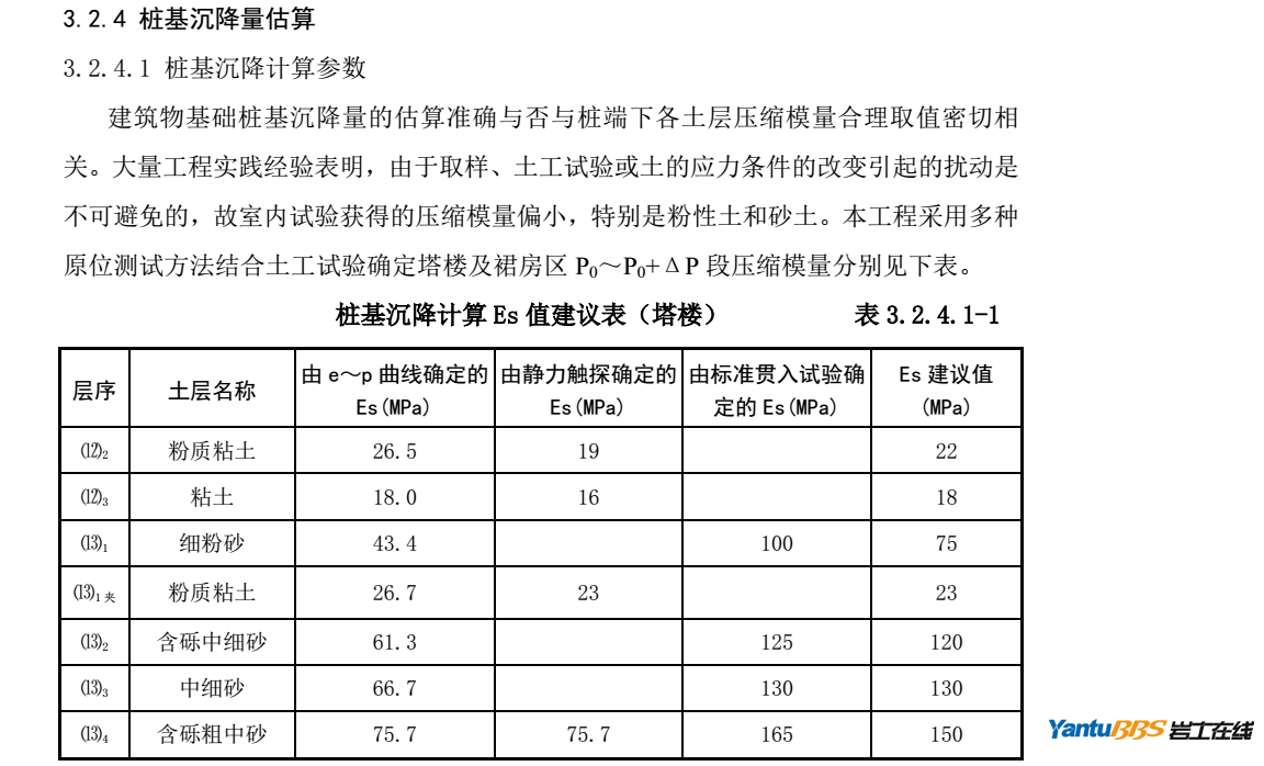

最近遇到一个问题,因为以前都没注意,勘察报告中关于地基沉降部分提的都是压缩模量,但是今天看到一报告上砂土提的是变形模量,说是砂土没有压缩模量,然后我翻了一下“大裤衩”的勘察报告,如下,提的也都是压缩模量,那么问题来了,到底砂土有没有压缩模量?我们提相关参数的时候砂土到底应该用哪个?(压缩模量为室内有侧限条件,变形模量为现场载荷条件下,二者似乎并没有冲突!) ctJE+1#PH

是压缩模量

都有的,压缩模量与变形模量属土的固有属性,砂提变形模量有一定道理,因有很难取得原状土,从而室内土工试验得压缩模量,多由原位测试得变形模量。

砂土当然也有压缩模量,但取到用于室内试验的土样比较费事,所以用其它方法估算,但两种模量混用计算沉降并不合适。

我们是深圳地区的,砂土仅仅提供变形模量经验值,不提供压缩模量,但并不是说砂土没有压缩模量,只是因为砂土几乎没有办法取原状样,所以也就没有办法得出仅能通过室内压缩实验得出的压缩模量,如果提了压缩模量,反而显的那么假。也不排除某些地方的砂土黏粒含量比较高,勉强可以取姑且认为的“原状样”,也就自然有了压缩模量。

有的,变形模量和压缩模量可以通过泊松比换算 ox (%5c)b|

4楼正解
