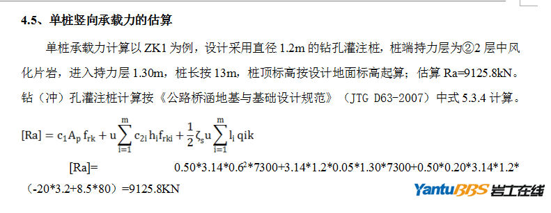

我在一份报告看到这样估算单桩承载力,感到疑惑。这里应该是想把填土的下拉荷载减去。 3cdTed-MIh
我感觉有点不妥吧,理由见桩基规范5.4.3 ",6M)3{|c

是不是负摩阻力

计算中性点,在考虑是否有负摩擦阻力把

中风化做桩端,好像2个系数c还要折减0.75倍

只看该作者 4楼 发表于: 2017-06-16
填土应考虑负摩阻,大直径桩应折减
