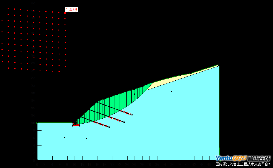

    各位兄弟姐妹大家好,我在做边坡稳定性分析的数值模拟过程中,看到一些软件中的极限平衡法需要手动确定滑弧圆心范围和滑弧范围(即通过滑弧切线的范围),但是因为欠缺经验,所以觉得在这个操作过程中,对于滑弧圆心位置的范围和切线范围的设置不知道怎么确认,怕取不到实际滑移面所在的圆心,从而造成结果不准确,类似问题在理正或者同济曙光之类的当中没有遇到,可以直接自动搜索,但有些软件无法自动搜索,必须人为设置,所以在此请教各位,希望能得到解答,谢谢!

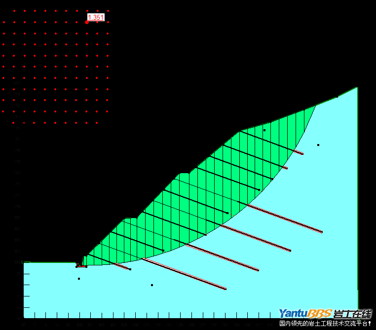

上面发了两张图片,均是用slope计算的。滑面圆心为手动设置搜索,第一张搜索出来的滑面是正确的,第二张滑面搜索出来不是最小的,因为该滑面圆心处在自动搜索栅格的最边缘,说明最小滑面不在该范围内,应该重新设置搜索范围
