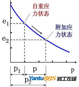

压缩实验要孔隙率e-p,但又测了沉降量s,为什么不直接用p-s曲线来描述土的压缩性呢?有什么原因

因为土体压缩,主要是孔隙的压缩,e~p曲线能更好反映孔隙率的随应力变化的规律。
