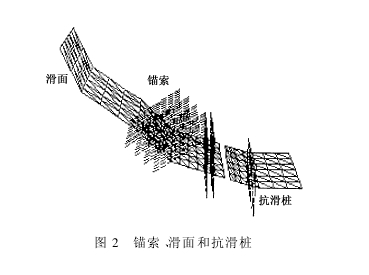

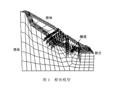

     这是《隧道施工对潜在滑坡体的影响及滑坡整治数值分析》一文里的模型图,用FLAC3d做的三维图。请教:图中的滑坡体的临空面,即滑坡曲面如何建立。

好像是先用autoCAD建模再用Ansys导到flac里的

复杂曲面的建模flac没办法直接建模,得借助第三方软件

我见别人建过,在autoCAD中输入坐标高程等信息,有一个软件是拾取坐标的,我可以给你
