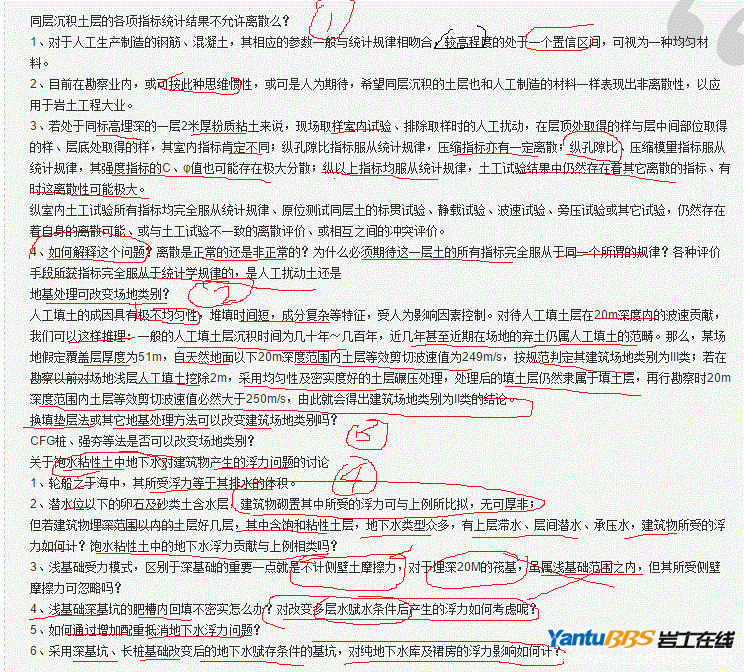

同层沉积土层的各项指标统计结果不允许离散么? d@0Kr5_
1、对于人工生产制造的钢筋、混凝土,其相应的参数一般与统计规律相吻合,较高程度的处于一个置信区间,可视为一种均匀材料。 b IW'c_ ,
2、目前在勘察业内,或可按此种思维惯性,或可是人为期待,希望同层沉积的土层也和人工制造的材料一样表现出非离散性,以应用于岩土工程大业。 X6+qpp
3、若处于同标高埋深的一层2米厚粉质粘土来说,现场取样室内试验、排除取样时的人工扰动,在层顶处取得的样与层中间部位取得的样、层底处取得的样,其室内指标肯定不同;纵孔隙比指标服从统计规律,压缩指标亦有一定离散;纵孔隙比、压缩模量指标服从统计规律,其强度指标的C、φ值也可能存在极大分散;纵以上指标均服从统计规律,土工试验结果中仍然存在着其它离散的指标、有时这离散性可能极大。 w@\vHH.;V
纵室内土工试验所有指标均完全服从统计规律、原位测试同层土的标贯试验、静载试验、波速试验、旁压试验或其它试验,仍然存在着自身的离散可能、或与土工试验不一致的离散评价、或相互之间的冲突评价。  ,B<l
4、如何解释这个问题?离散是正常的还是非正常的?为什么必须期待这一层土的所有指标完全服从于同一个所谓的规律?各种评价手段所获指标完全服从于统计学规律的,是人工扰动土还是 <AlZ]~Yct
地基处理可改变场地类别? {Hmo1|_S|
人工填土的成因具有极不均匀性,堆填时间短,成分复杂等特征,受人为影响因素控制。对待人工填土层在20m深度内的波速贡献,我们可以这样推理:一般的人工填土层沉积时间为几十年~几百年,近几年甚至近期在场地的弃土仍属人工填土的范畴。那么,某场地假定覆盖层厚度为51m,自天然地面以下20m深度范围内土层等效剪切波速值为249m/s,按规范判定其建筑场地类别为III类;若在勘察以前对场地浅层人工填土挖除2m,采用均匀性及密实度好的土层碾压处理,处理后的填土层仍然隶属于填土层,再行勘察时20m深度范围内土层等效剪切波速值必然大于250m/s,由此就会得出建筑场地类别为II类的结论。 hJz):d>Im
换填垫层法或其它地基处理方法可以改变建筑场地类别吗? -m= 8&B
CFG桩、强夯等法是否可以改变场地类别?
关于饱水粘性土中地下水对建筑物产生的浮力问题的讨论 dx*qb
1、轮船之于海中,其所受浮力等于其排水的体积。 m9}AG Rj
2、潜水位以下的卵石及砂类土含水层,建筑物砌置其中所受的浮力可与上例所比拟,无可厚非; 8N%Bn&
但若建筑物埋深范围以内的土层好几层,其中含饱和粘性土层,地下水类型众多,有上层滞水、层间潜水、承压水,建筑物所受的浮力如何计?饱水粘性土中的地下水浮力贡献与上例相类吗? ]j~"mFAP
3、浅基础受力模式,区别于深基础的重要一点就是不计侧壁土摩擦力,对于埋深20M的筏基,虽属浅基础范围之内,但其所受侧壁摩擦力可忽略吗? _/*U2.xS
4、浅基础深基坑的肥槽内回填不密实怎么办?对改变多层水赋水条件后产生的浮力如何考虑呢? %%ae^*[!n
5、如何通过增加配重抵消地下水浮力问题? ^>y@4qB
6、采用深基坑、长桩基础改变后的地下水赋存条件的基坑,对纯地下水库及裙房的浮力影响如何计? :1q 4"tv|
