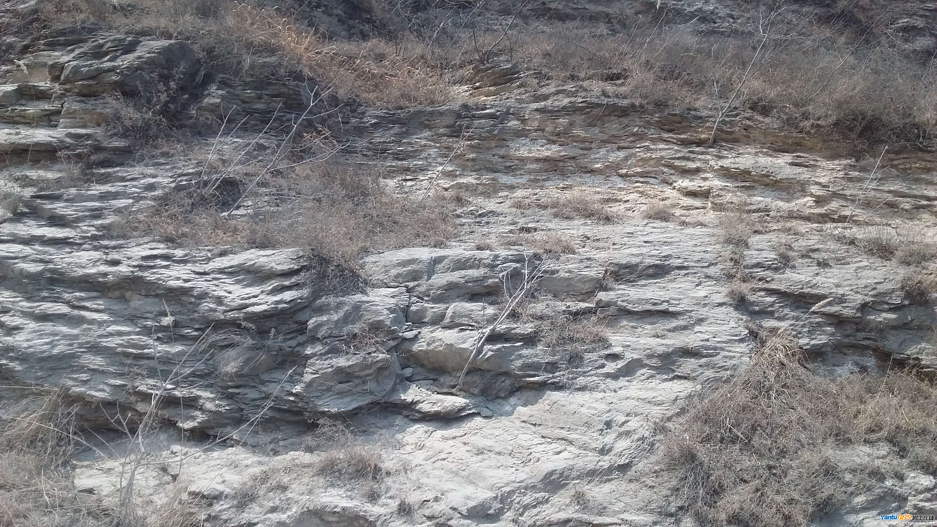

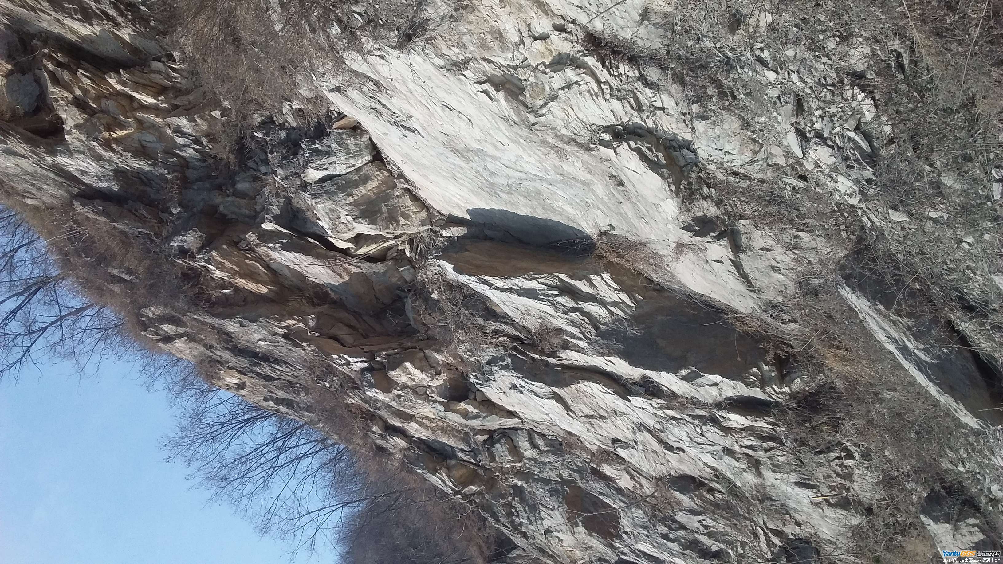

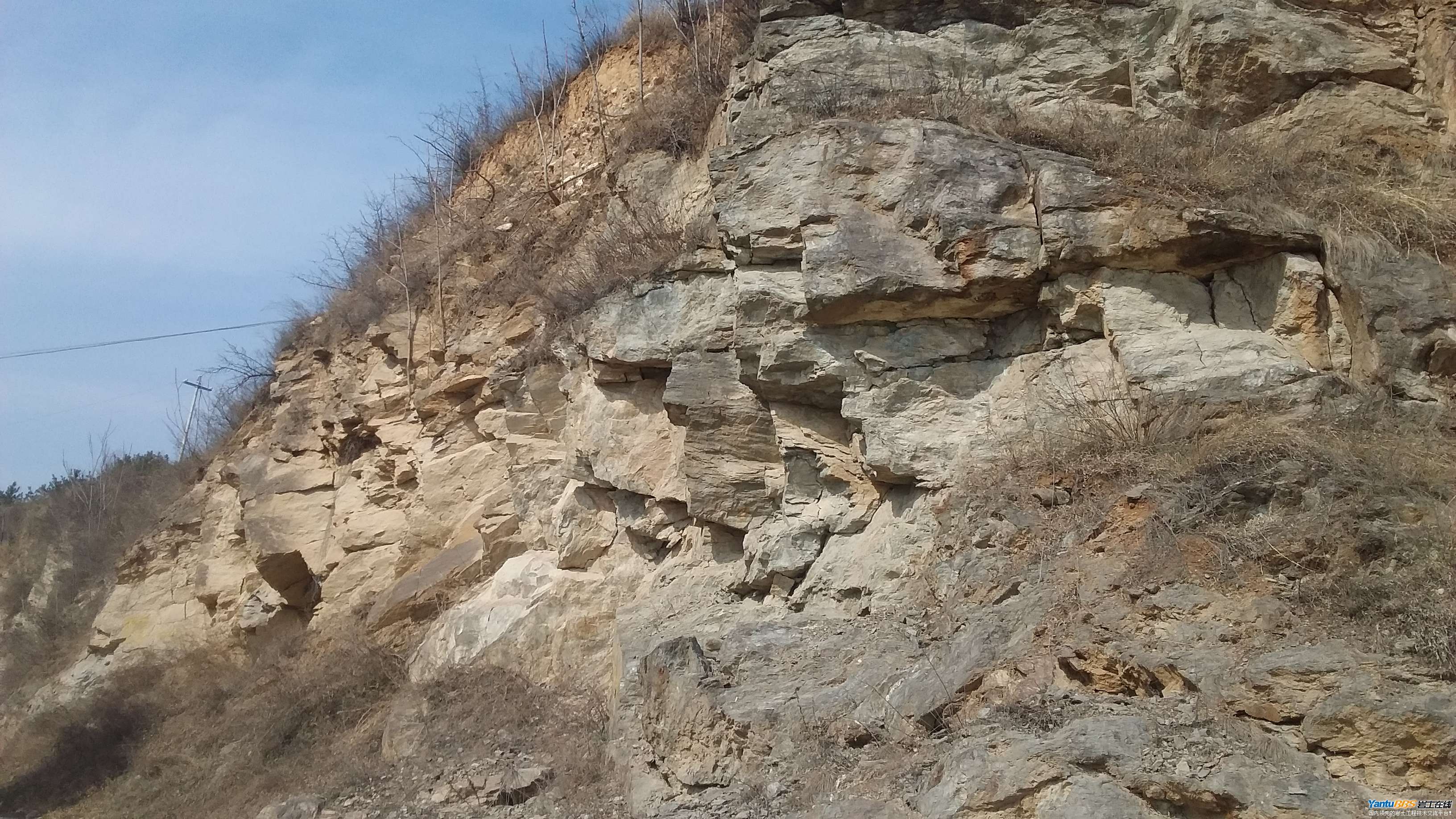

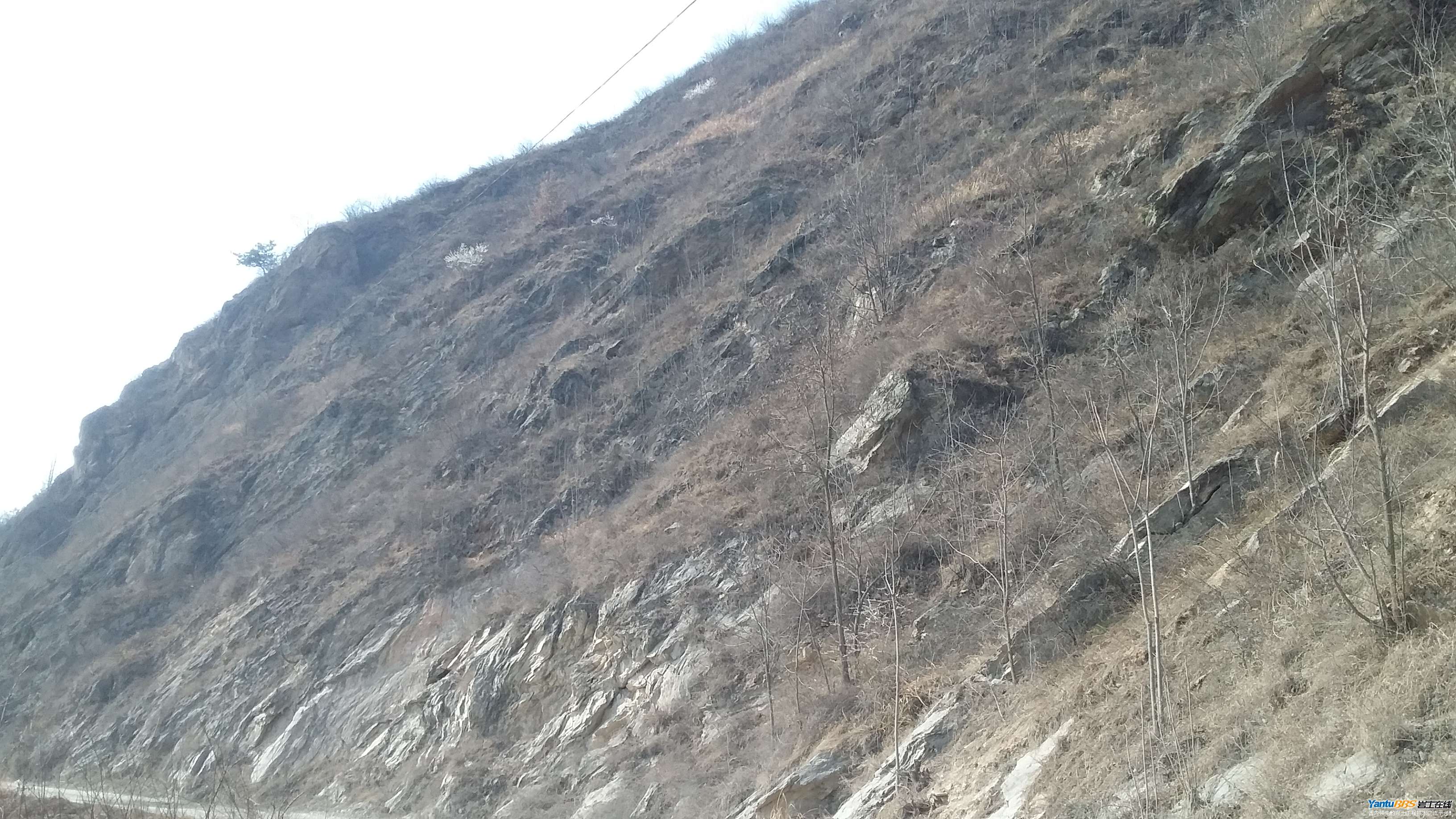

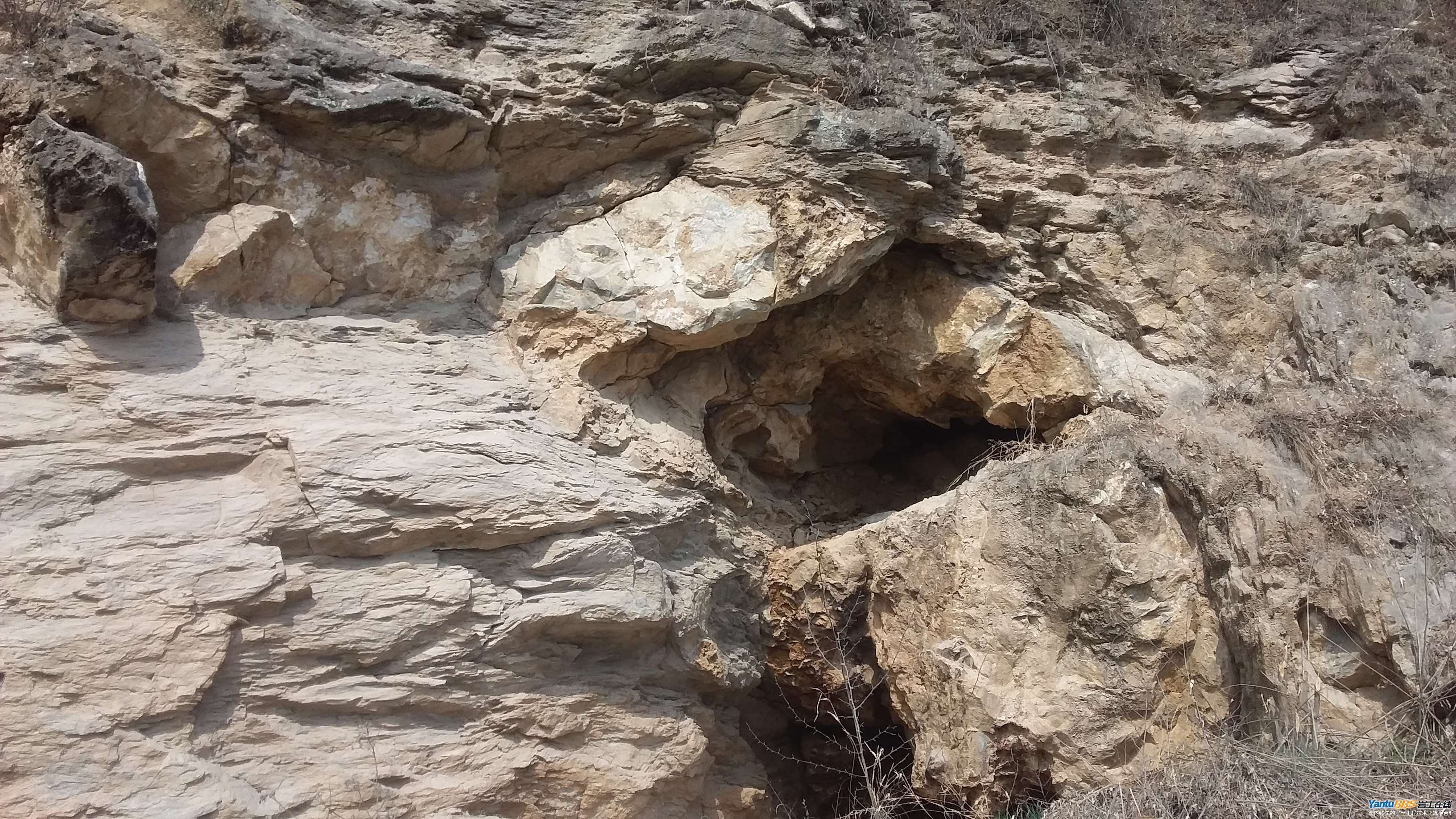

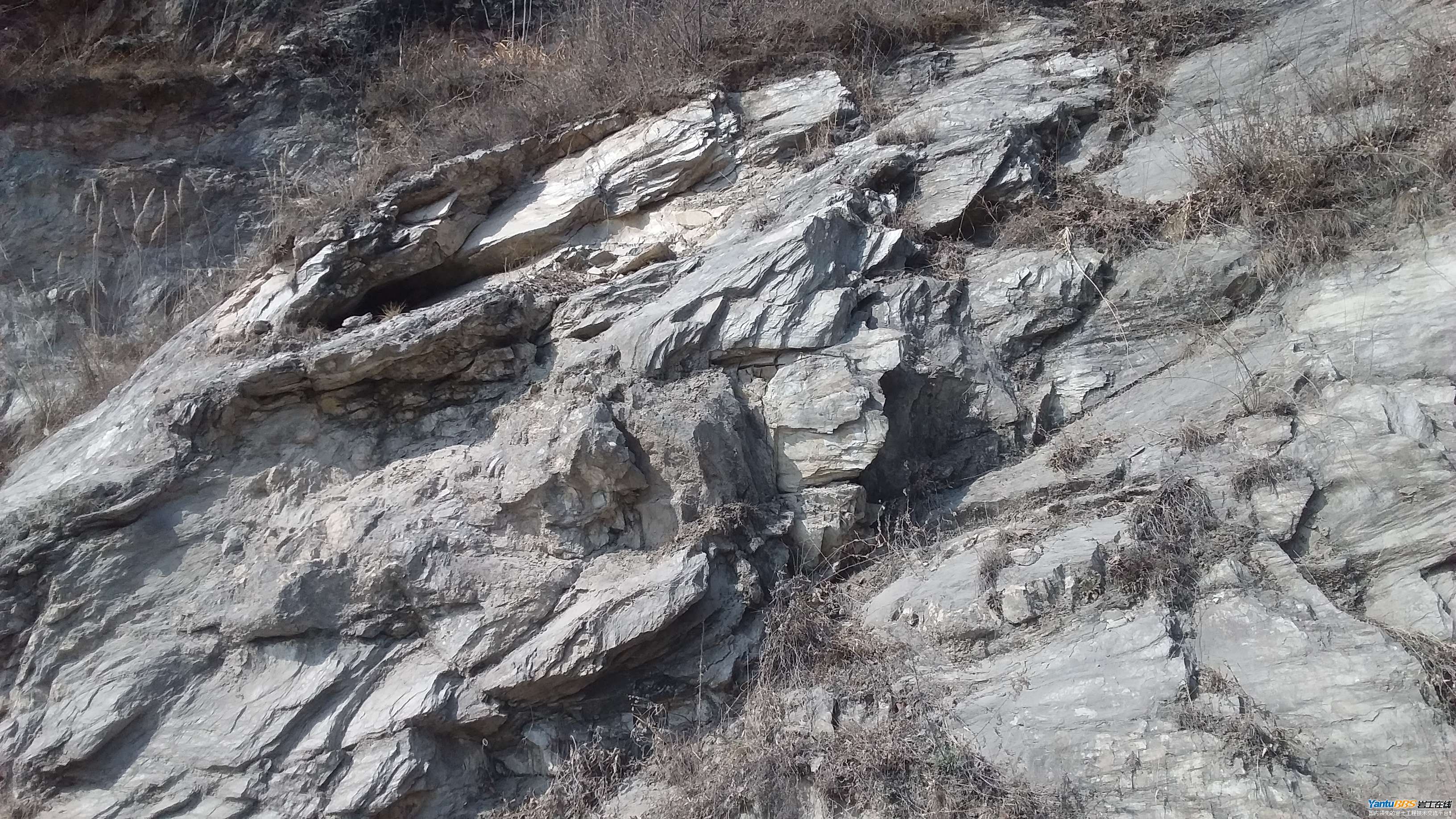

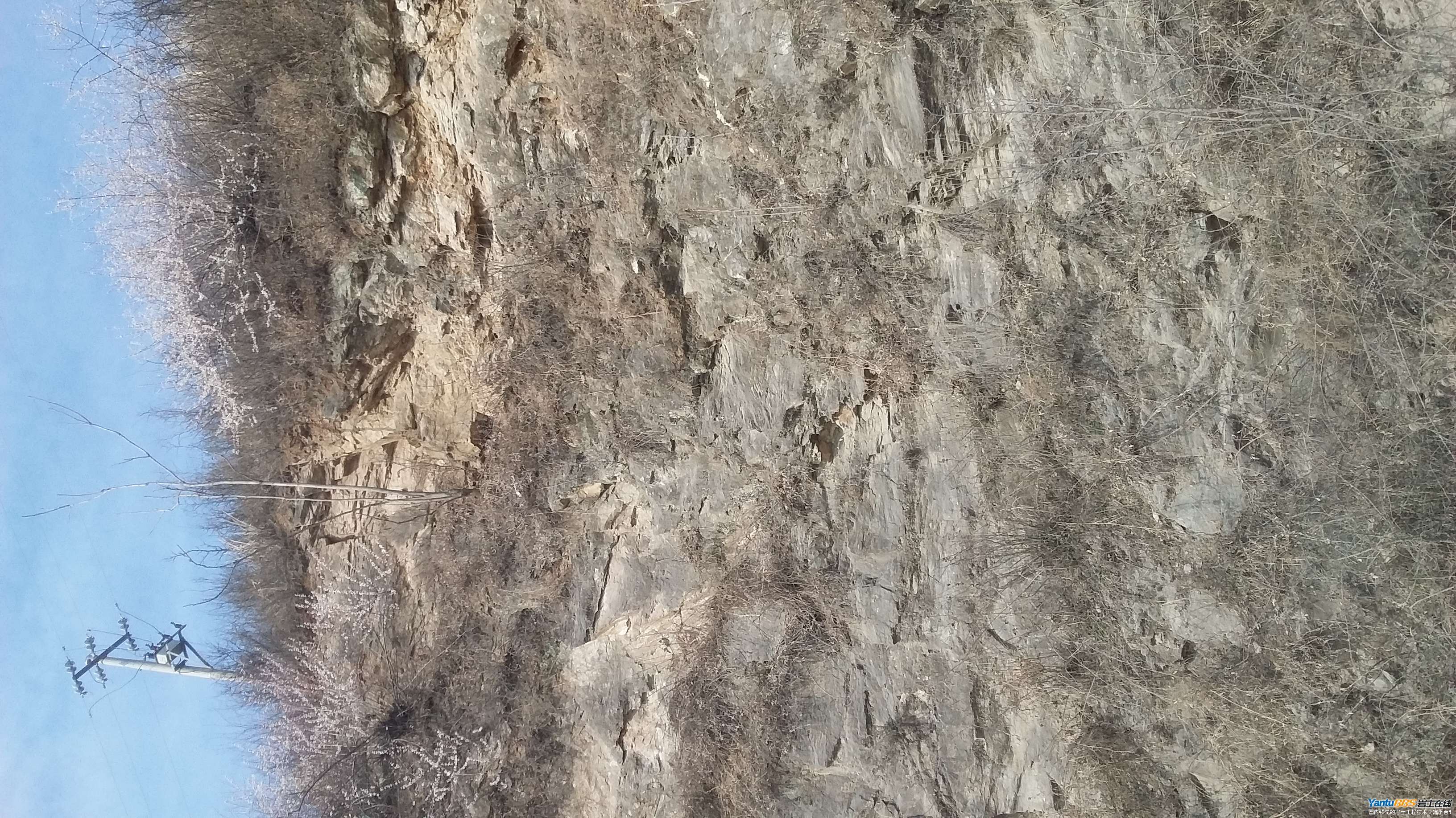

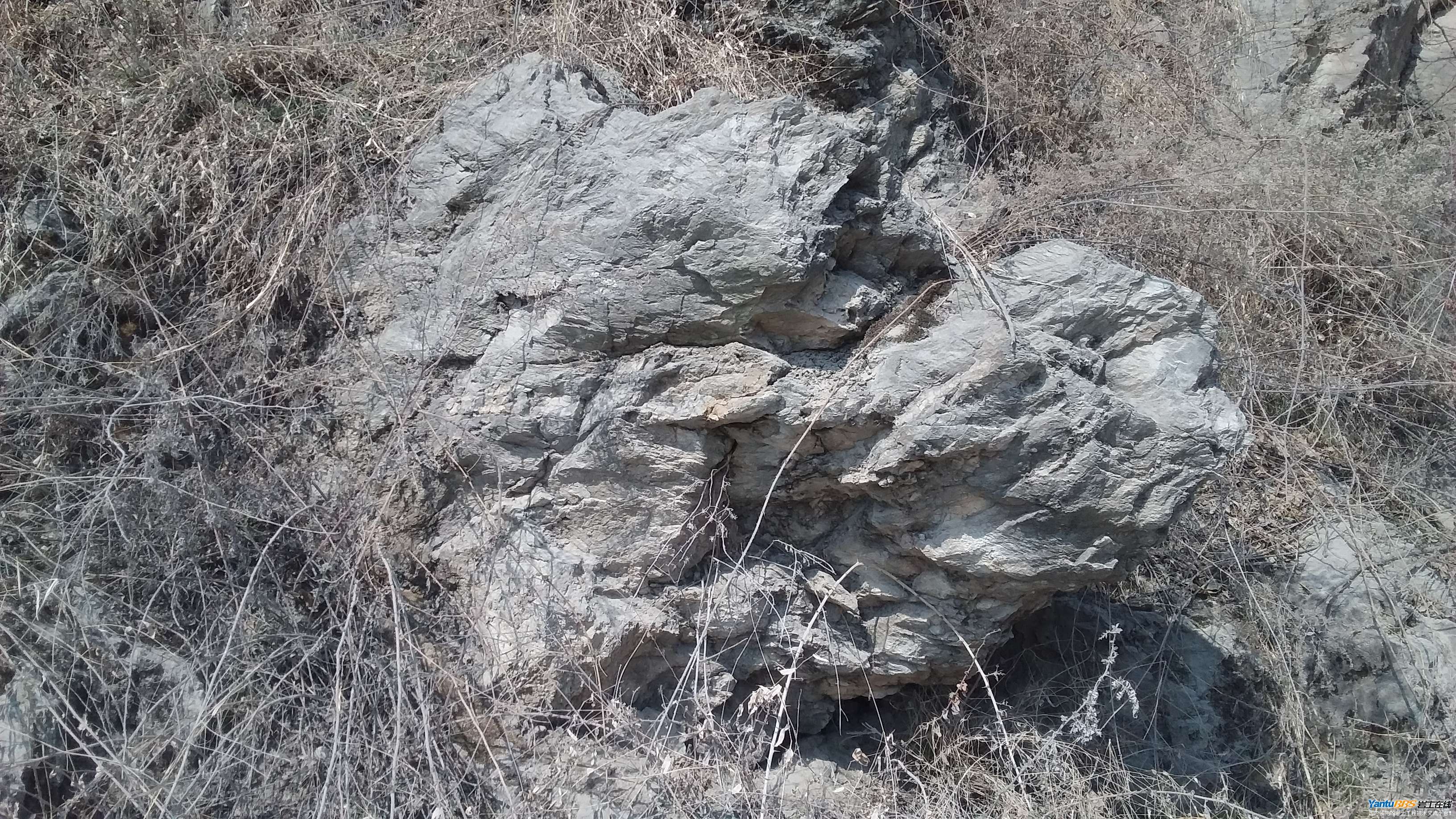

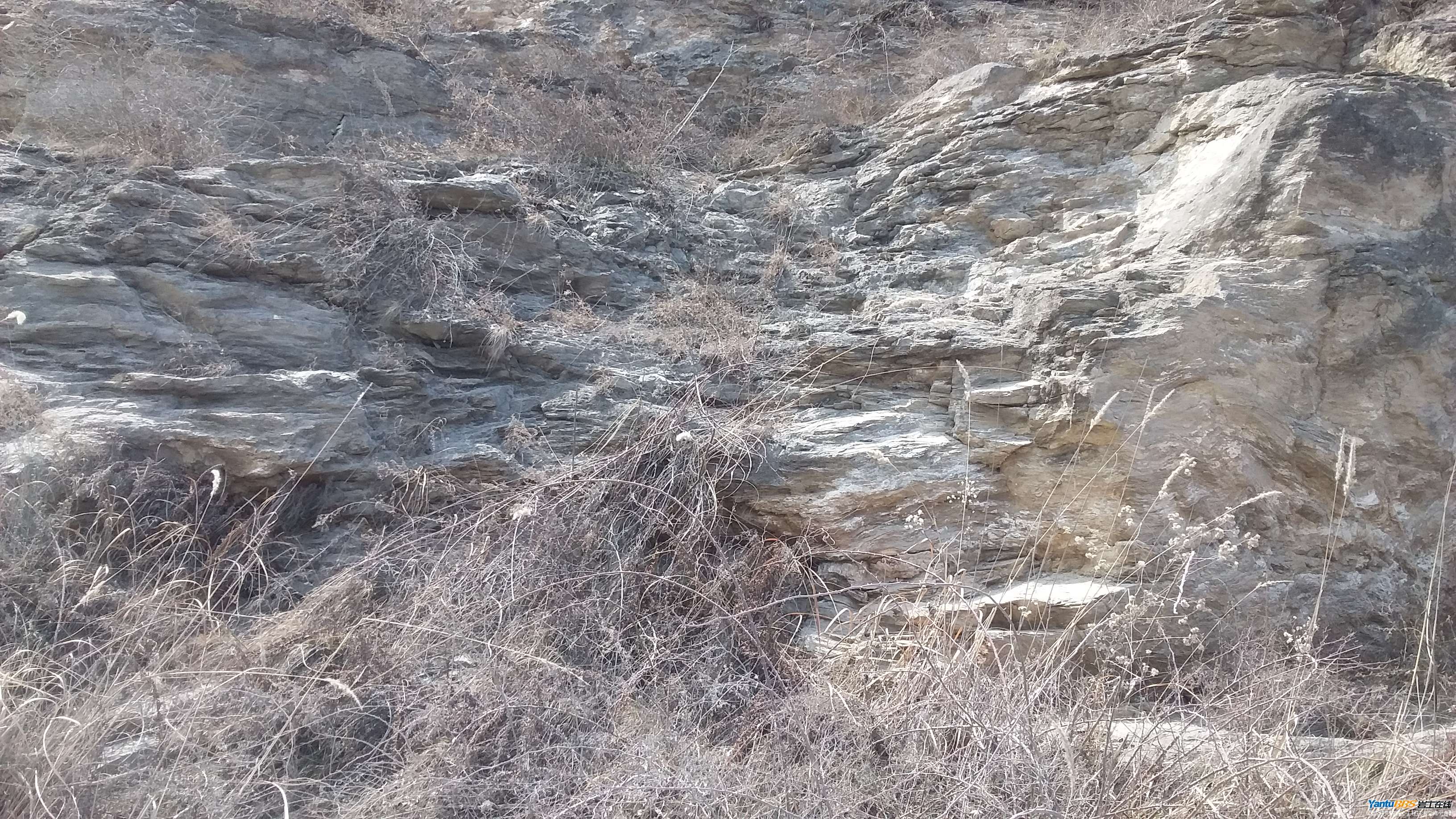

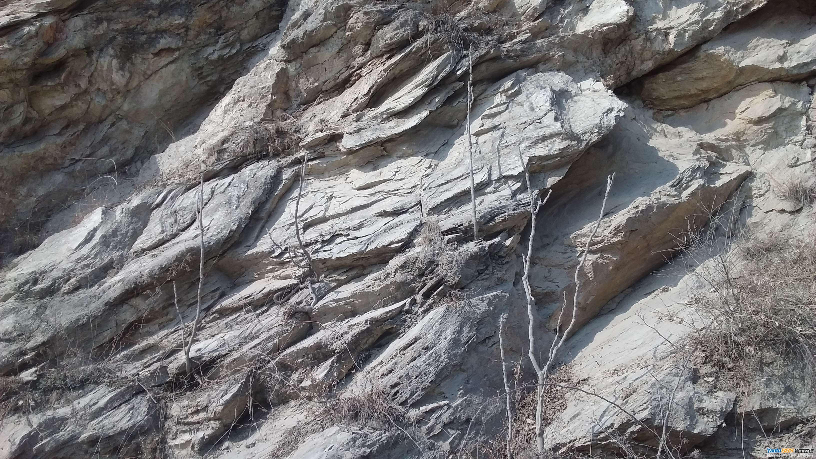

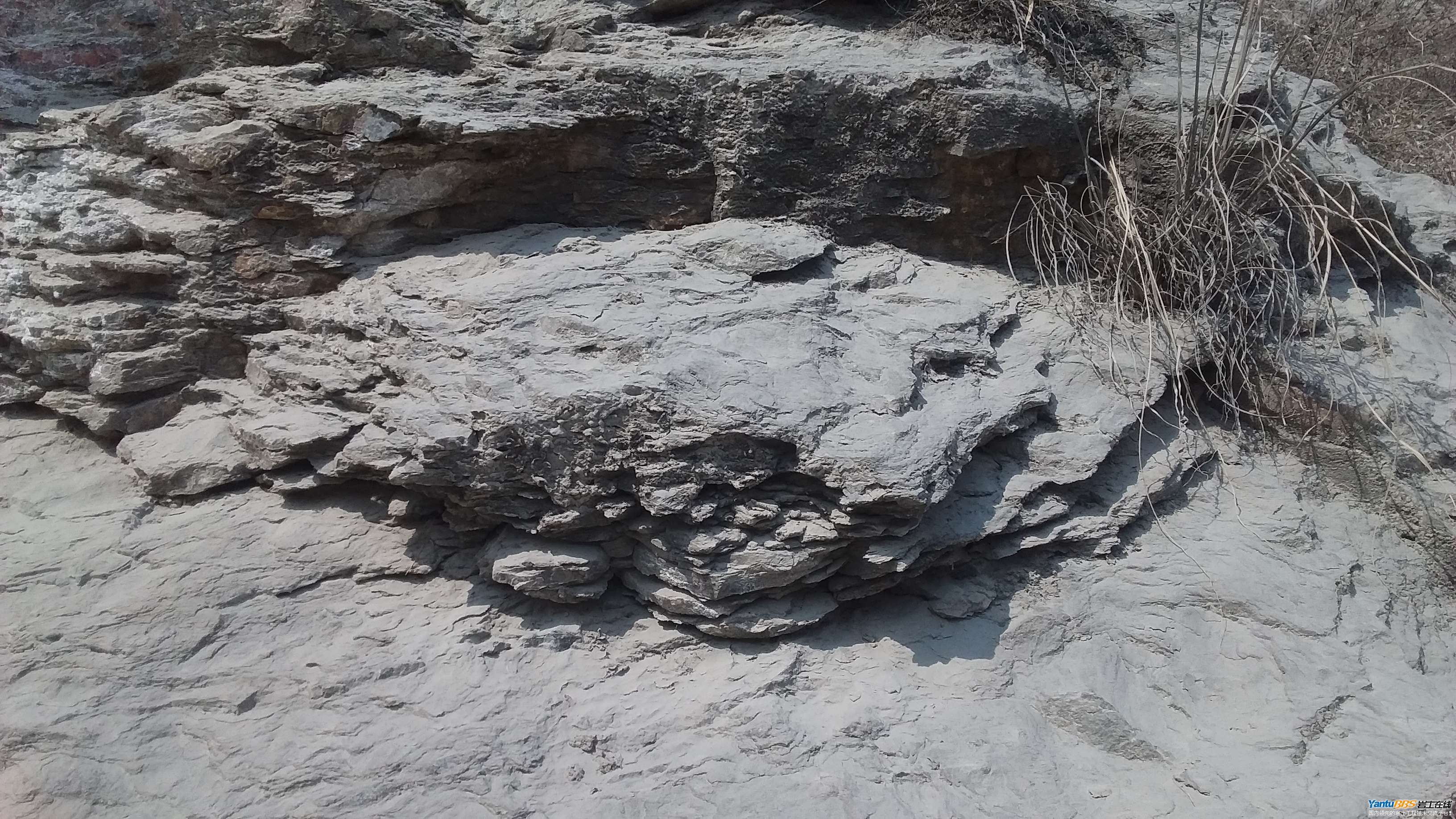

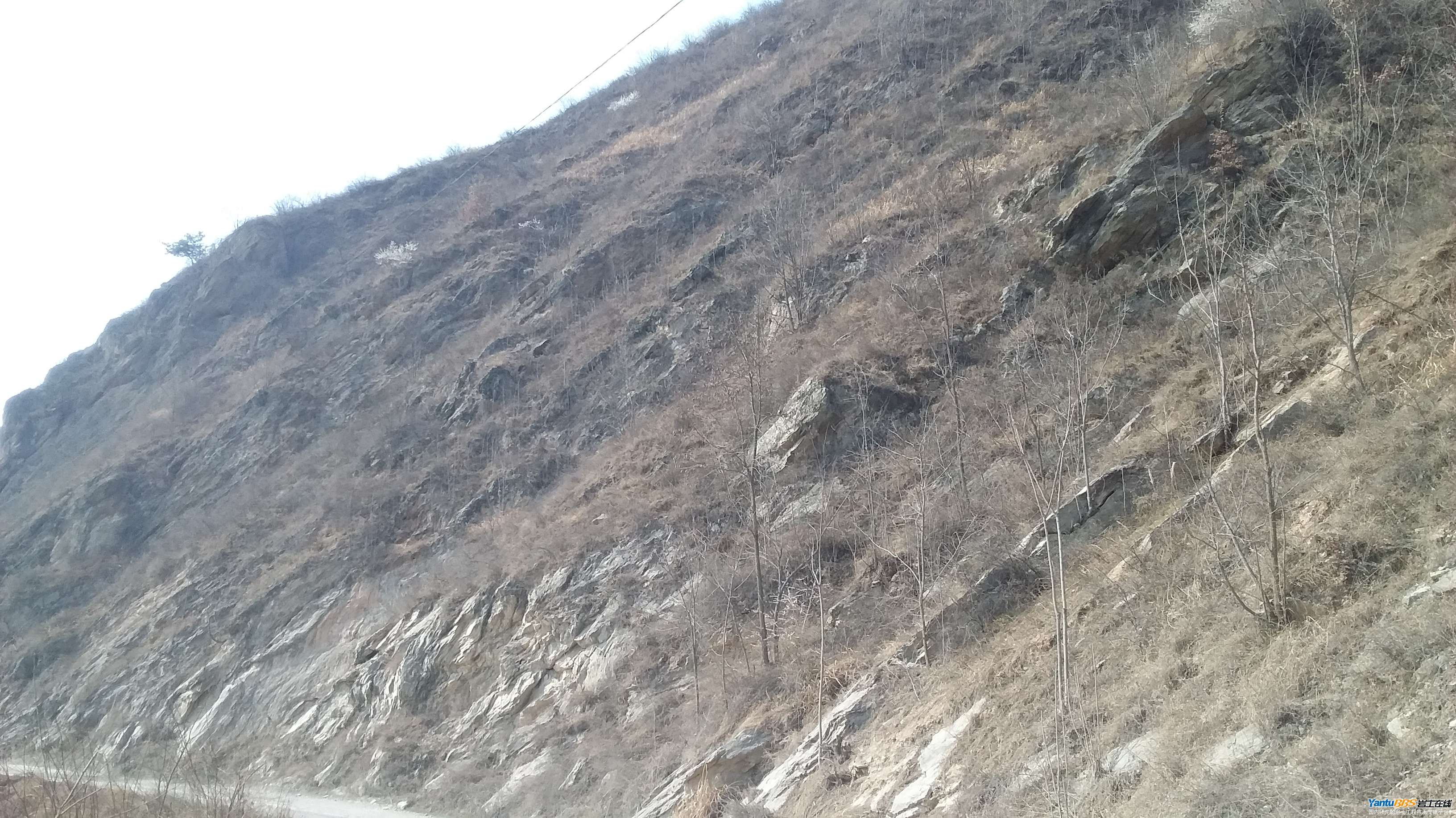

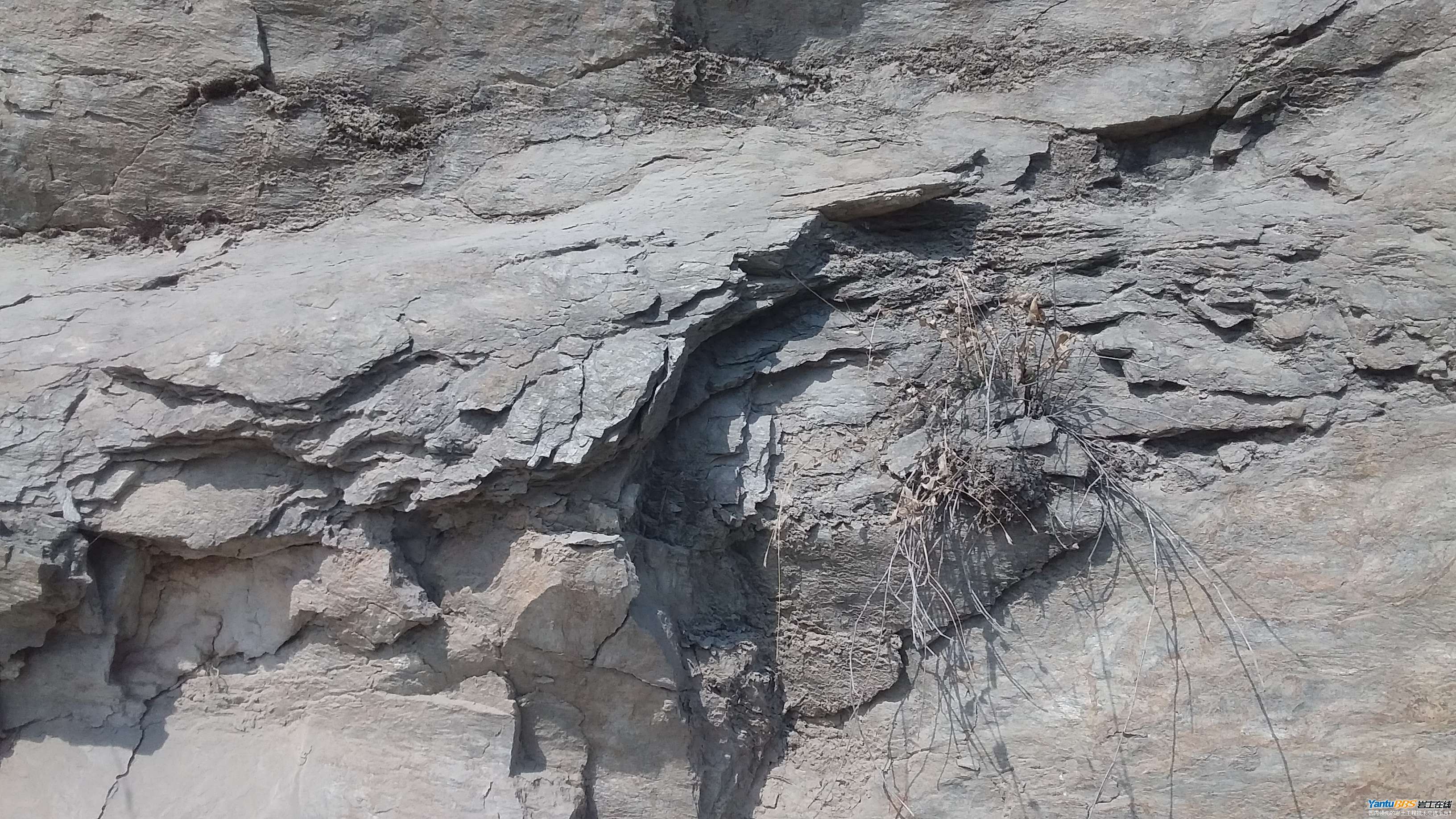

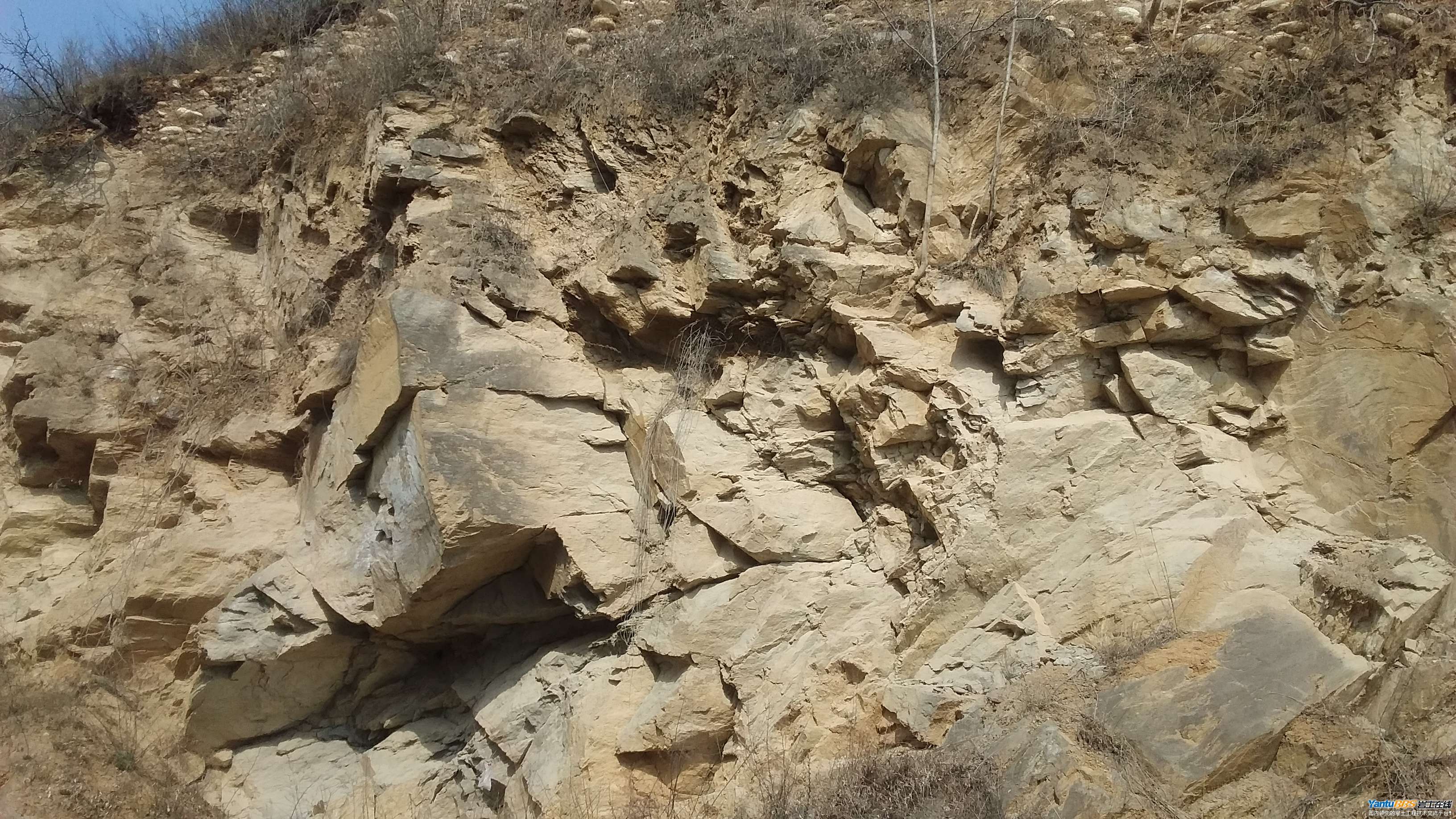

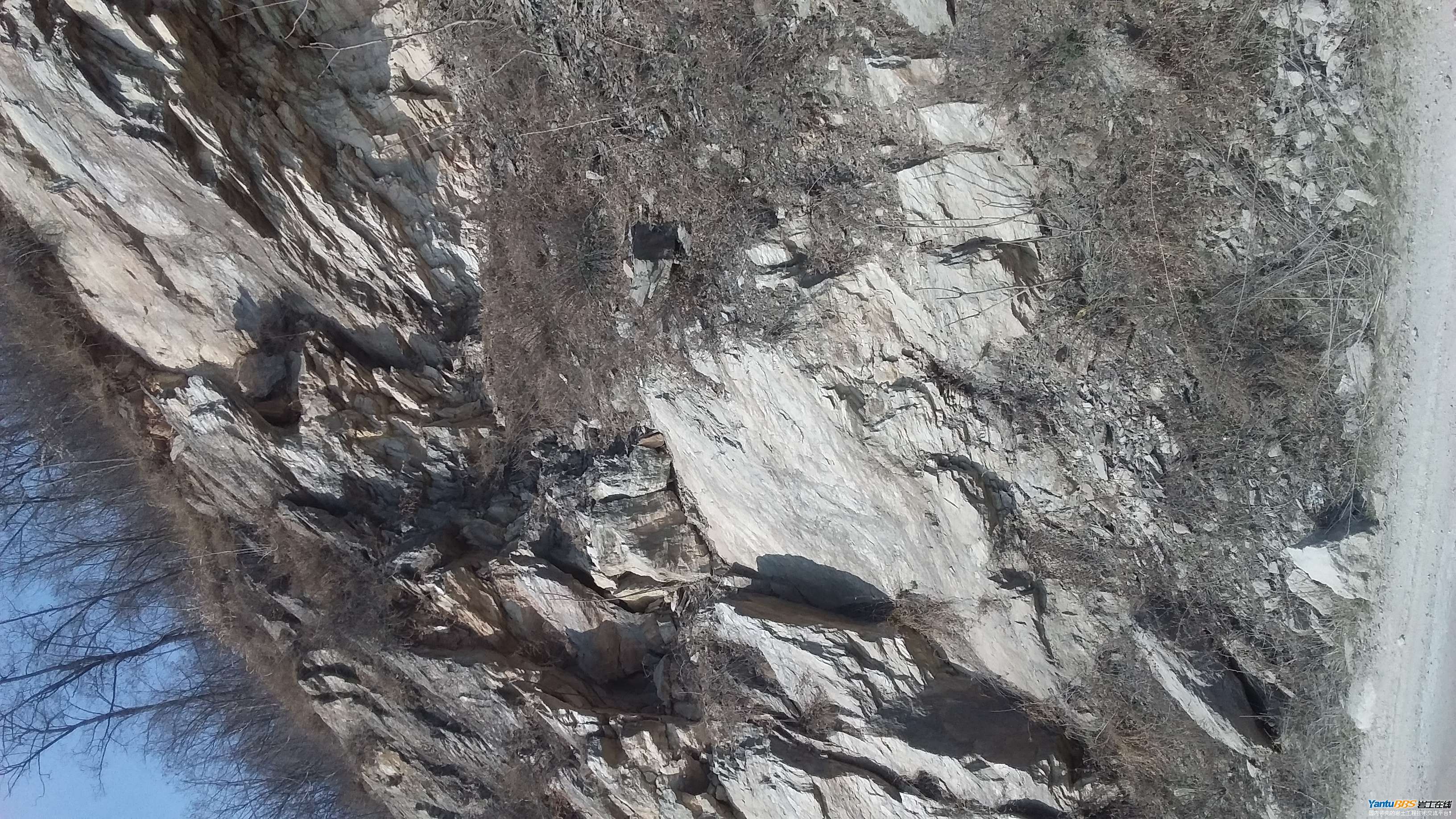

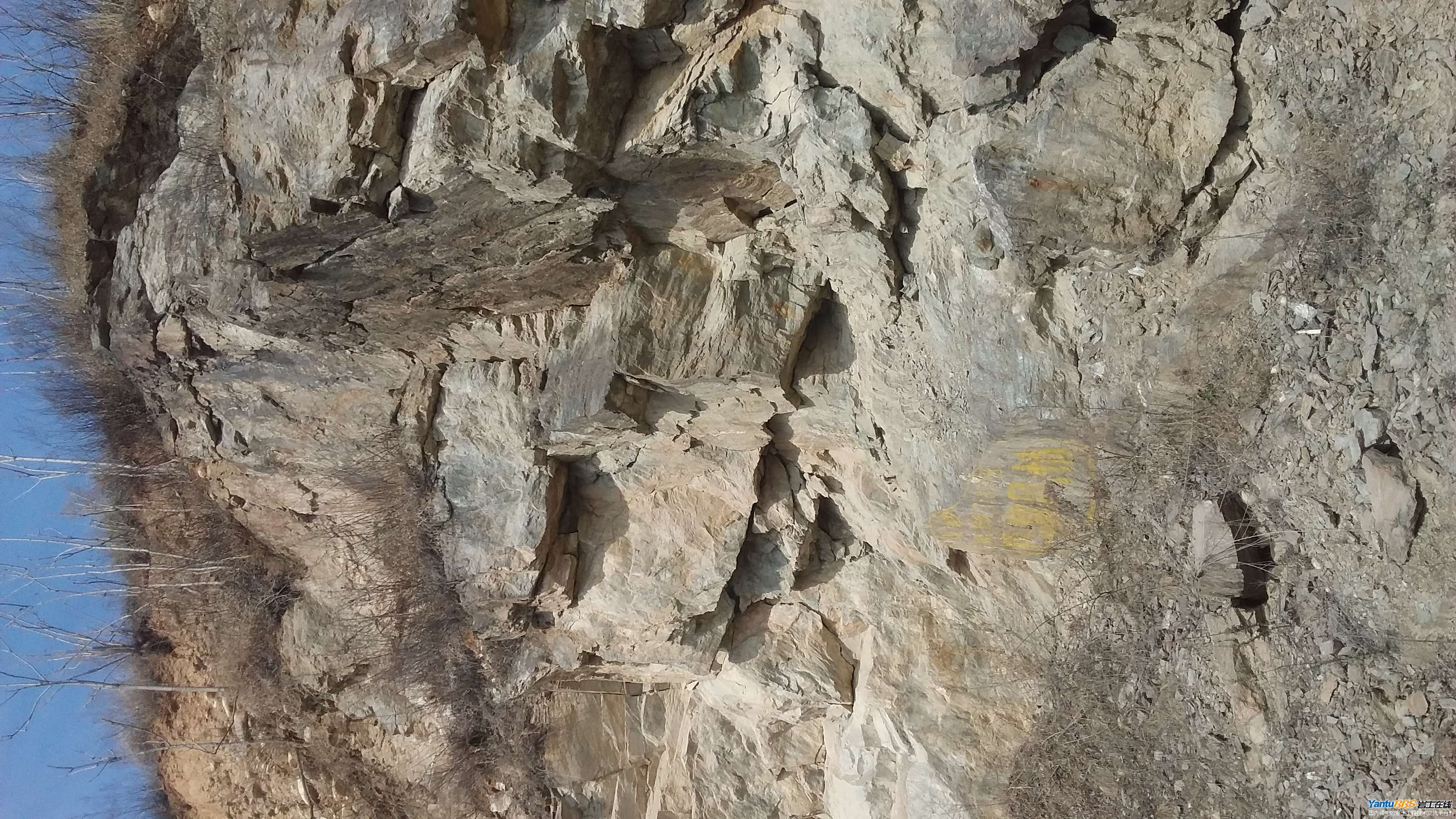

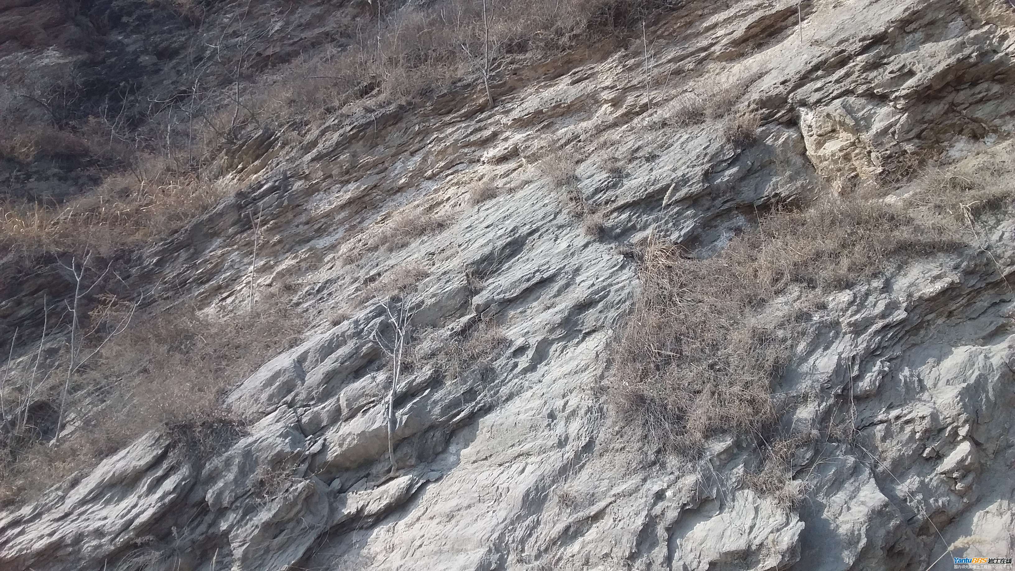

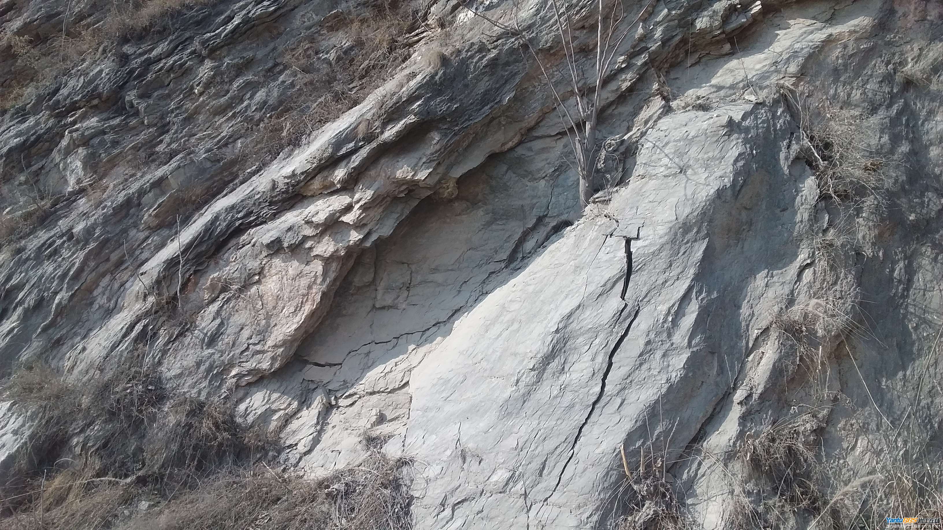

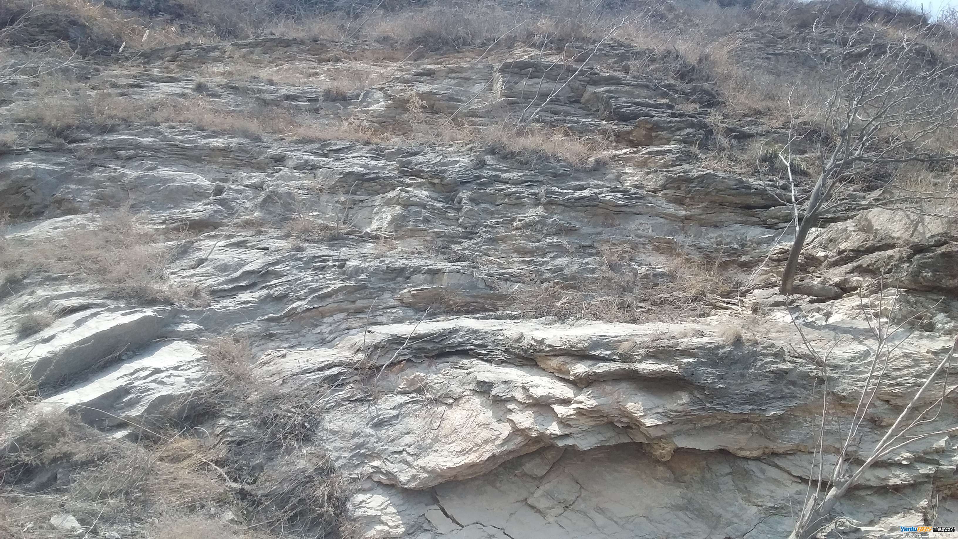

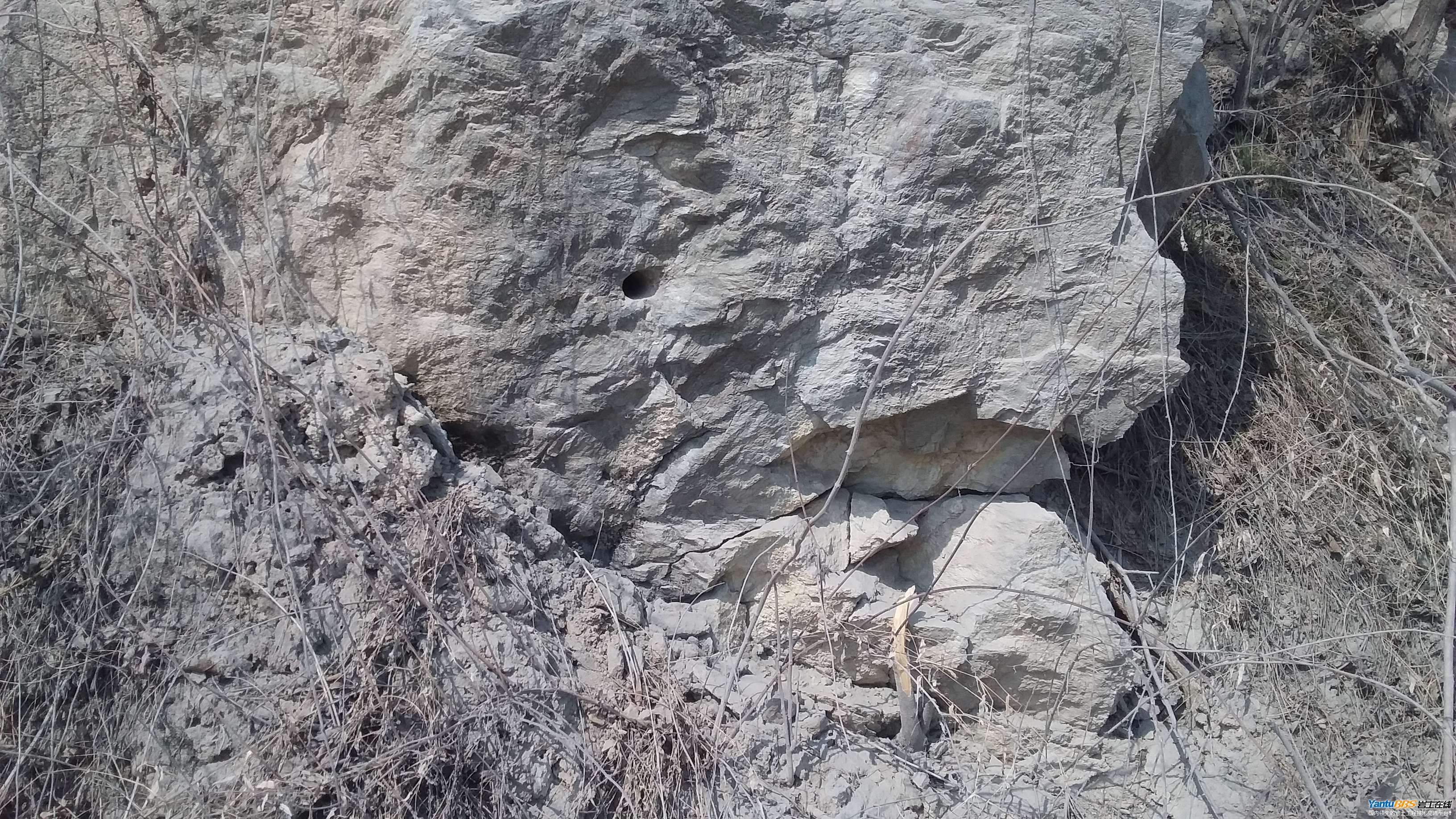

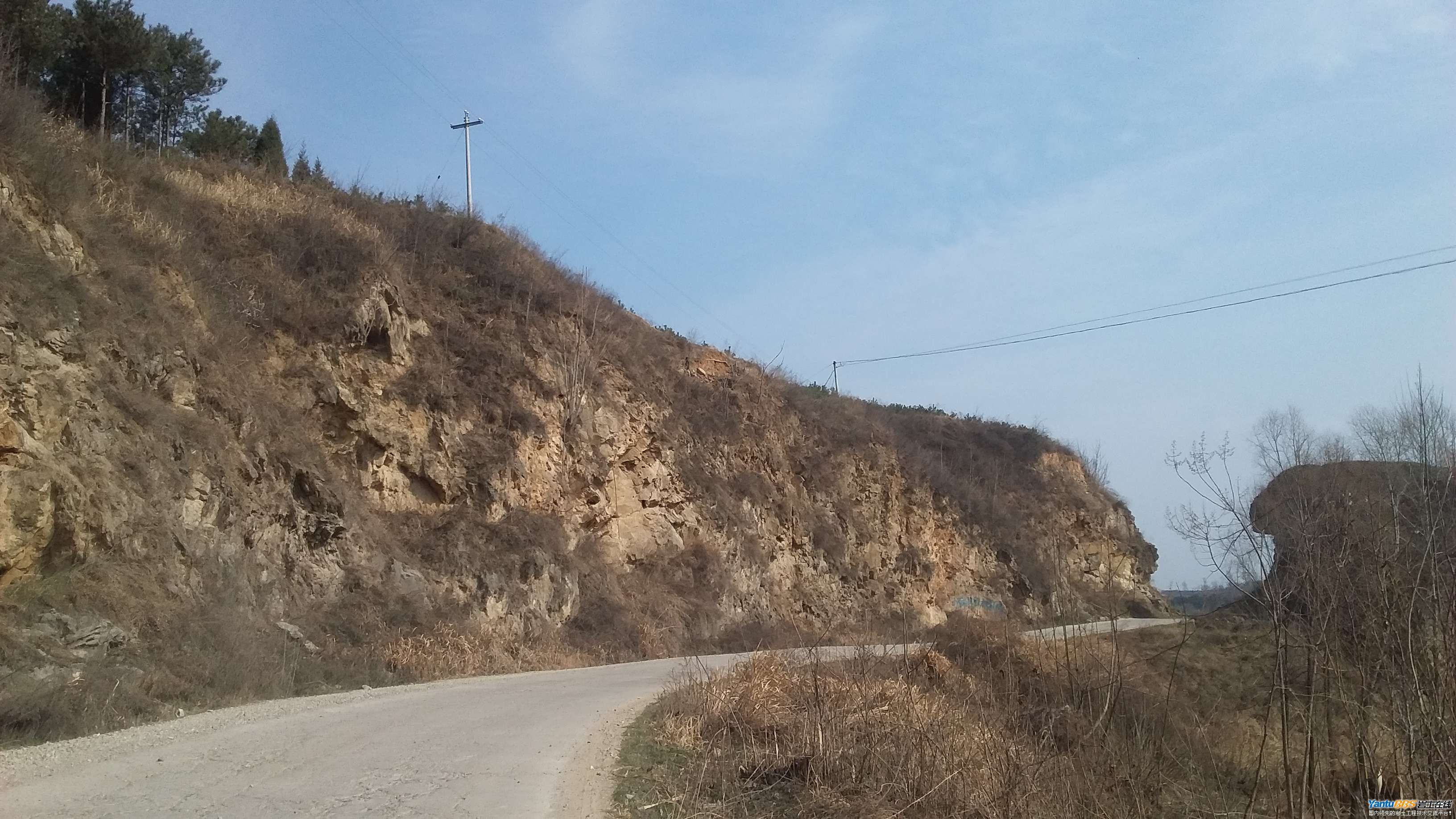

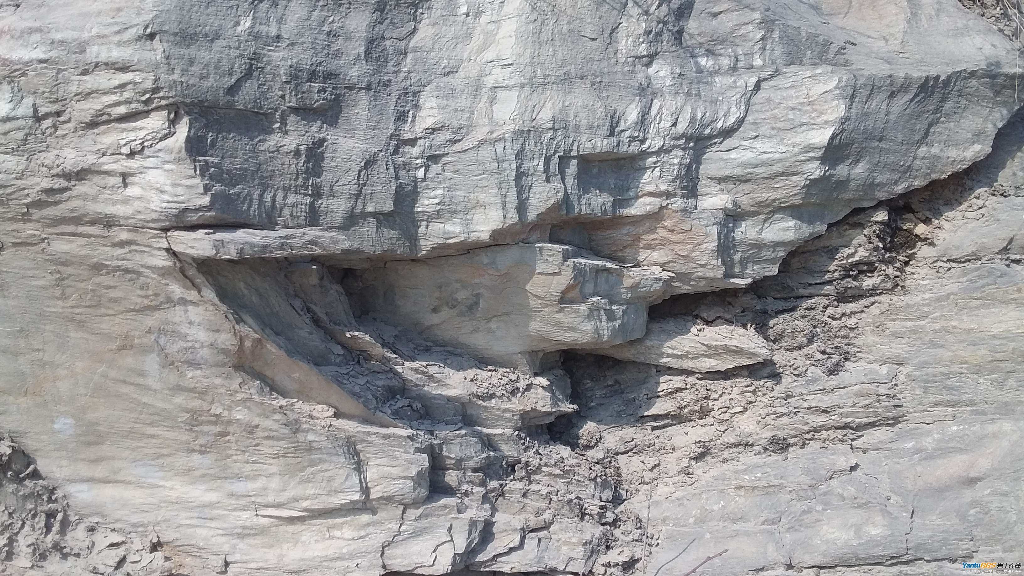

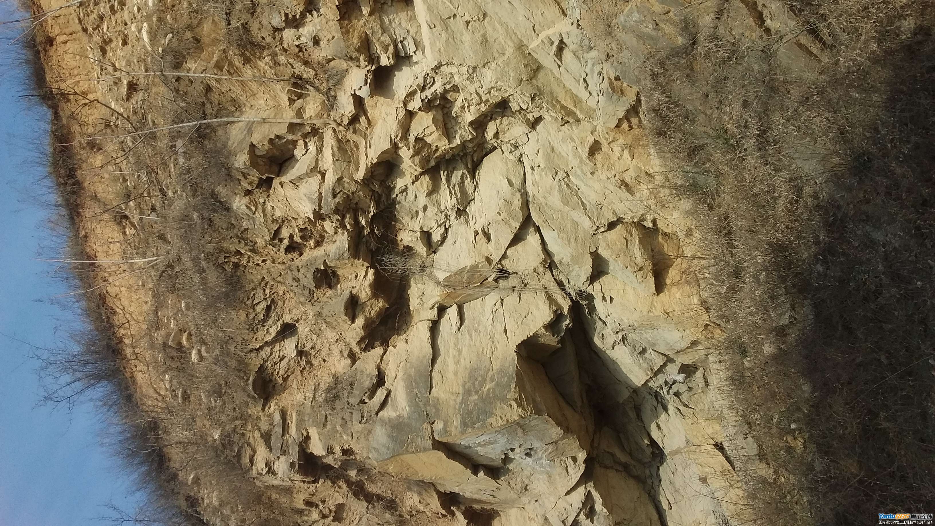

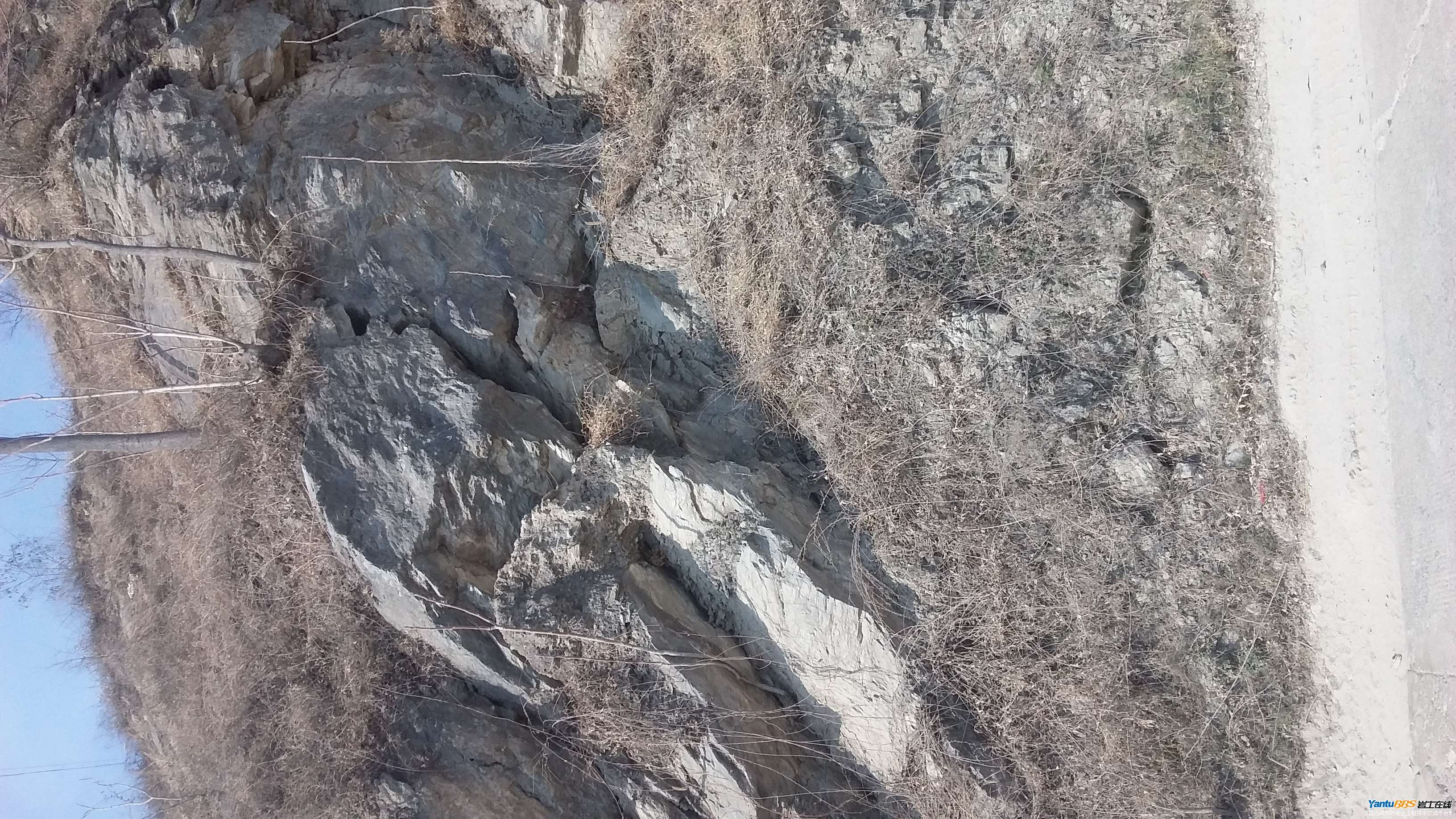

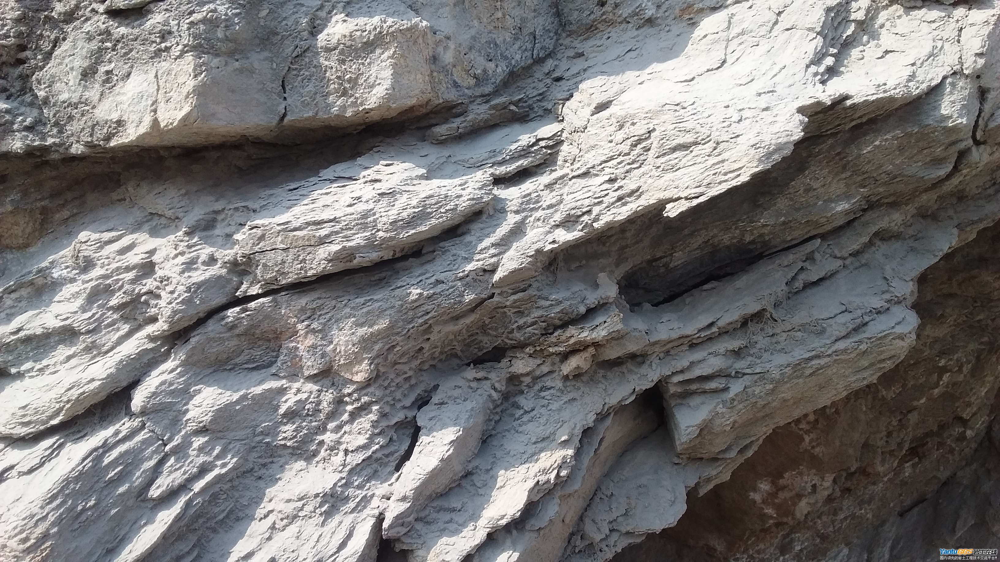

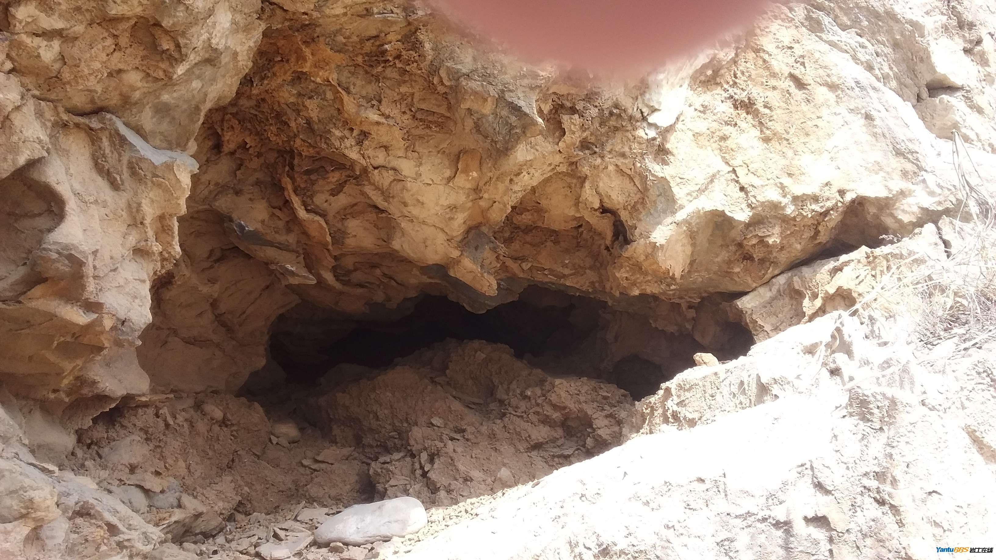

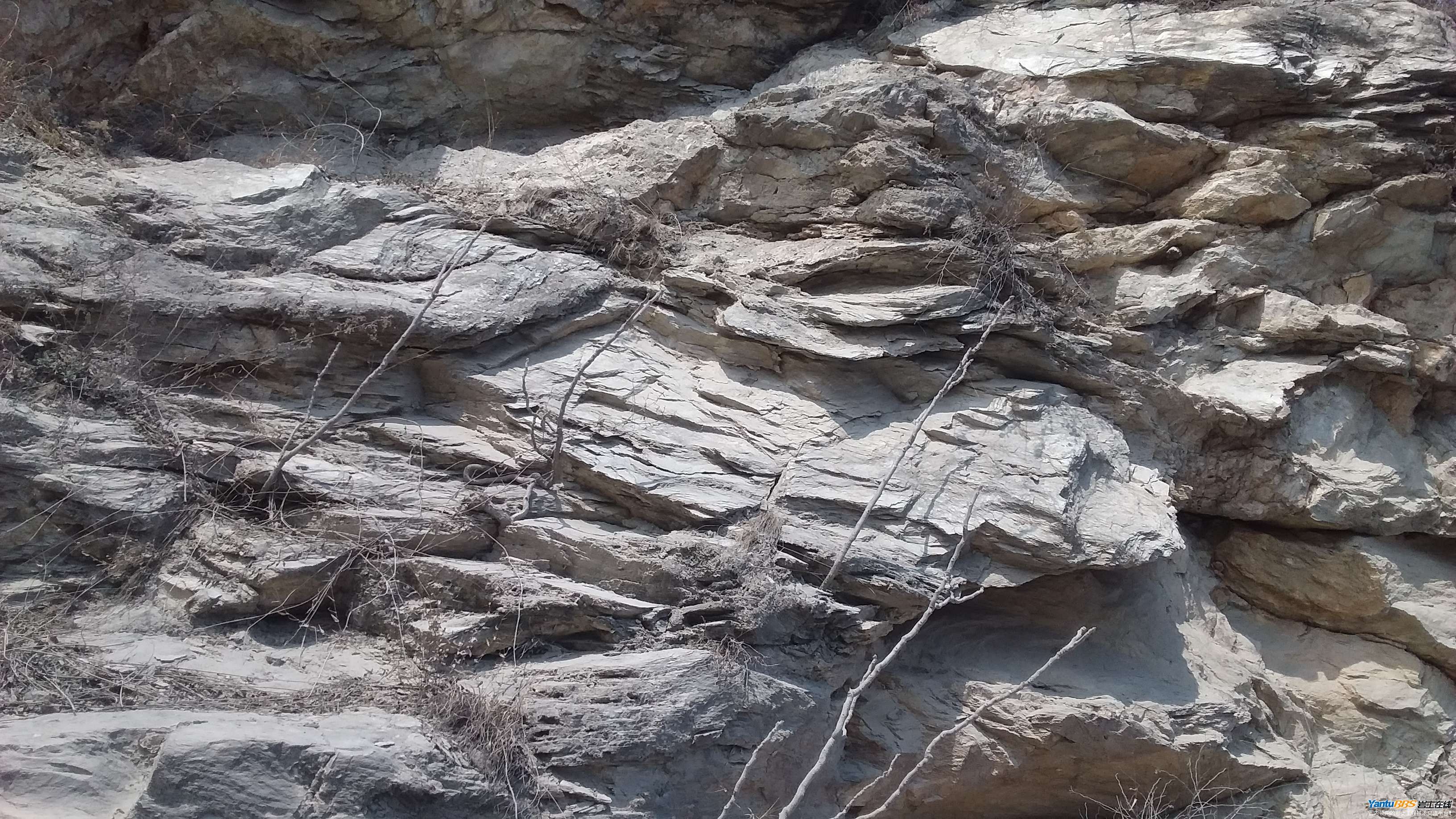

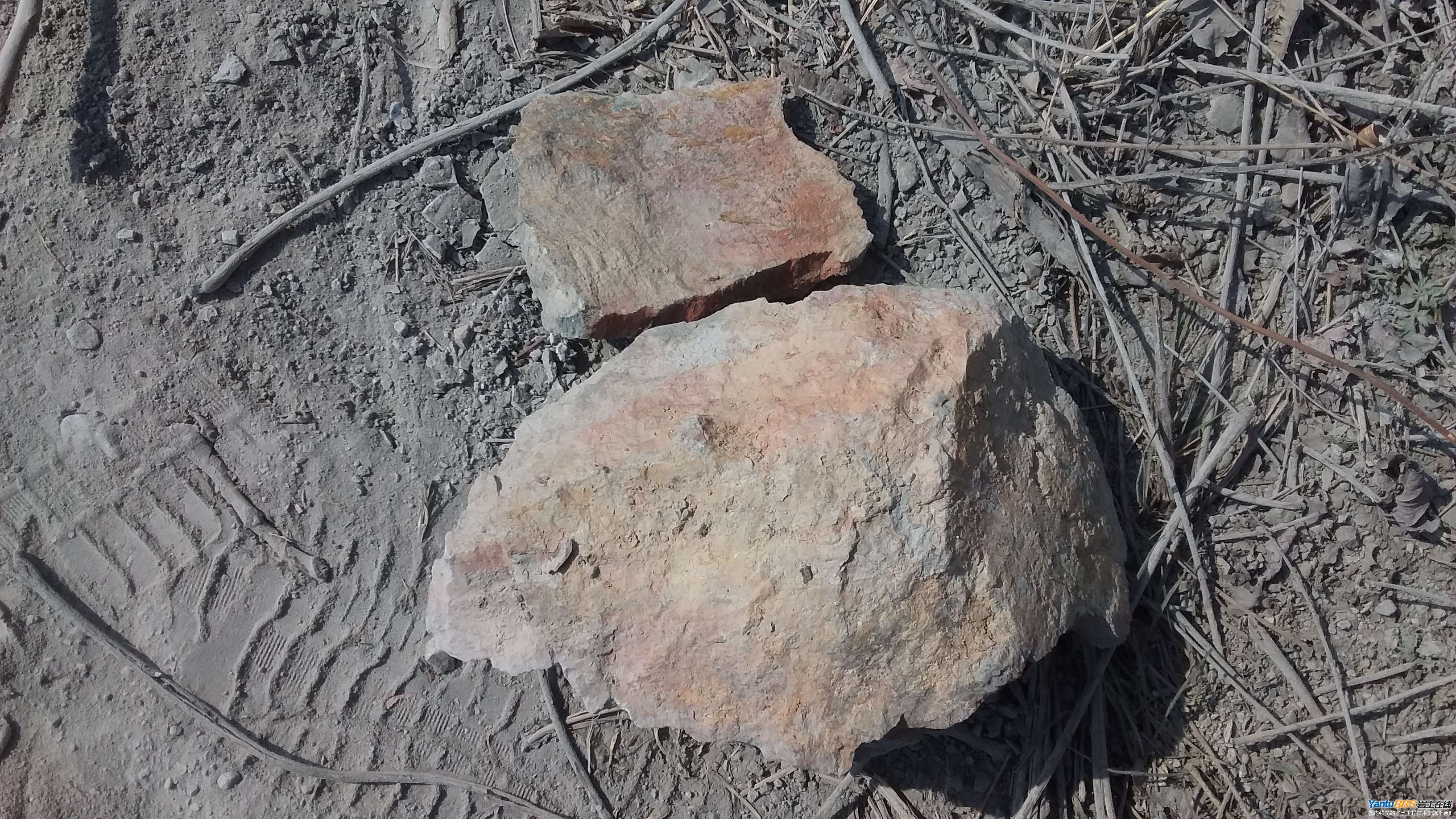

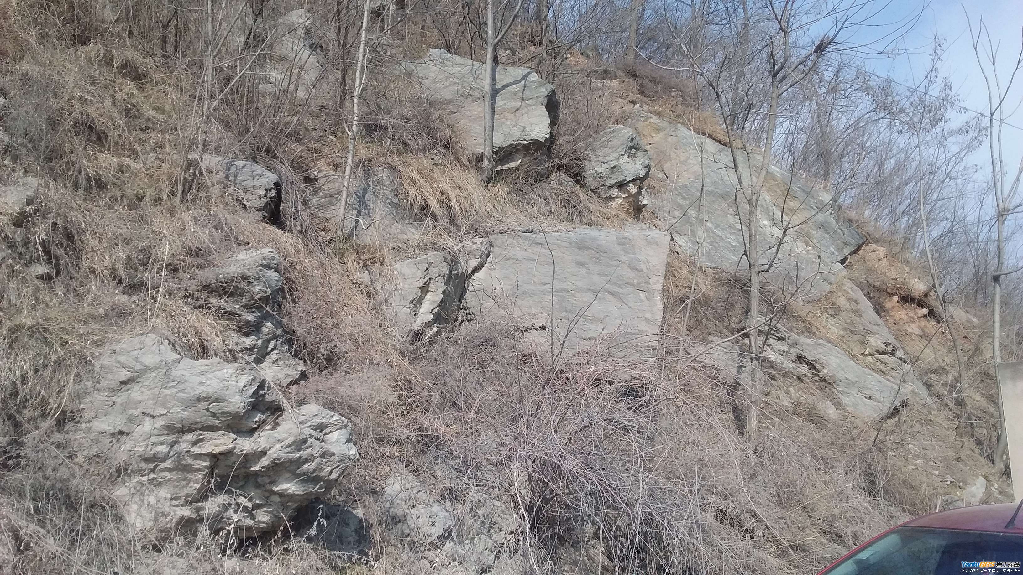

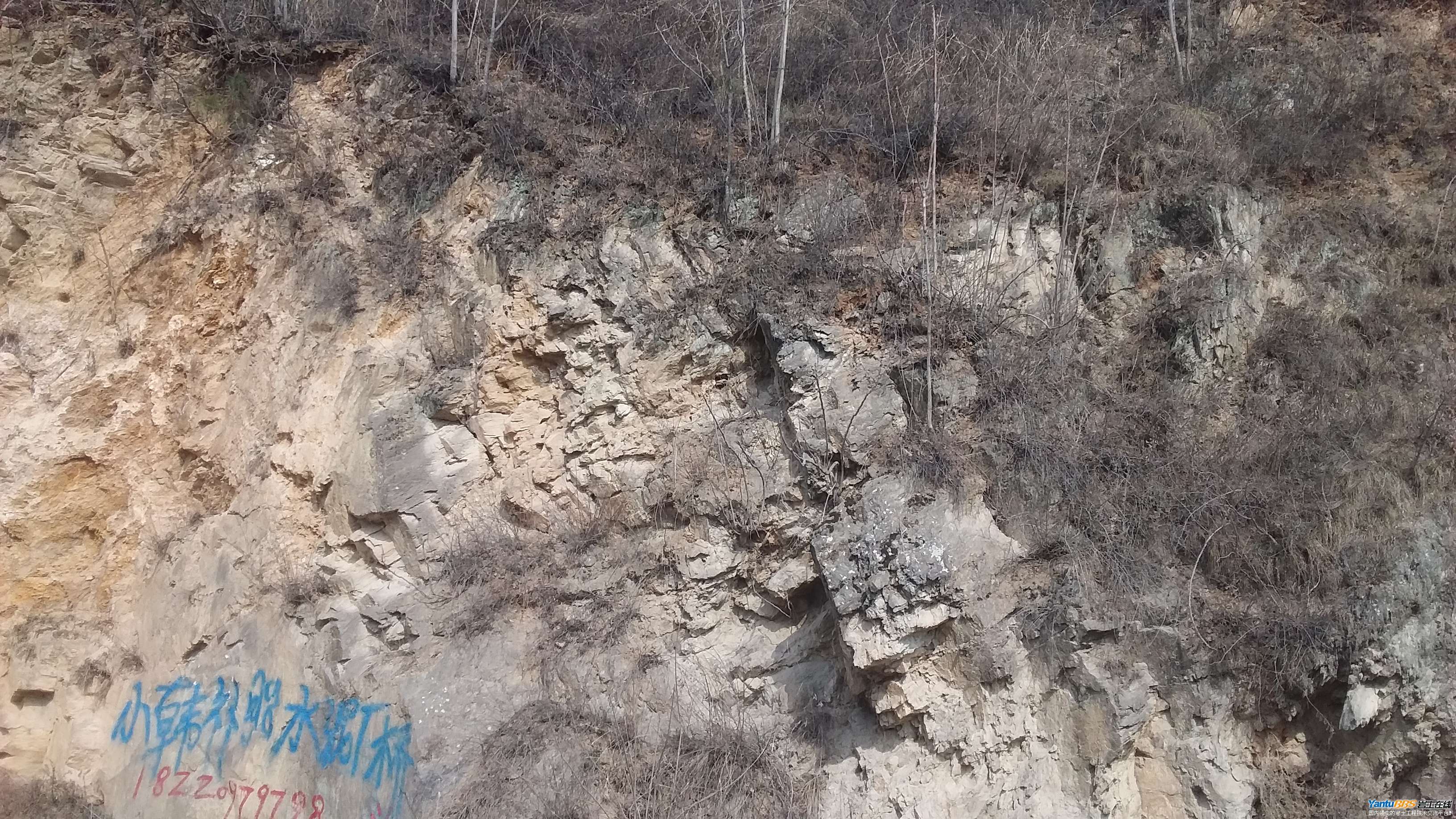

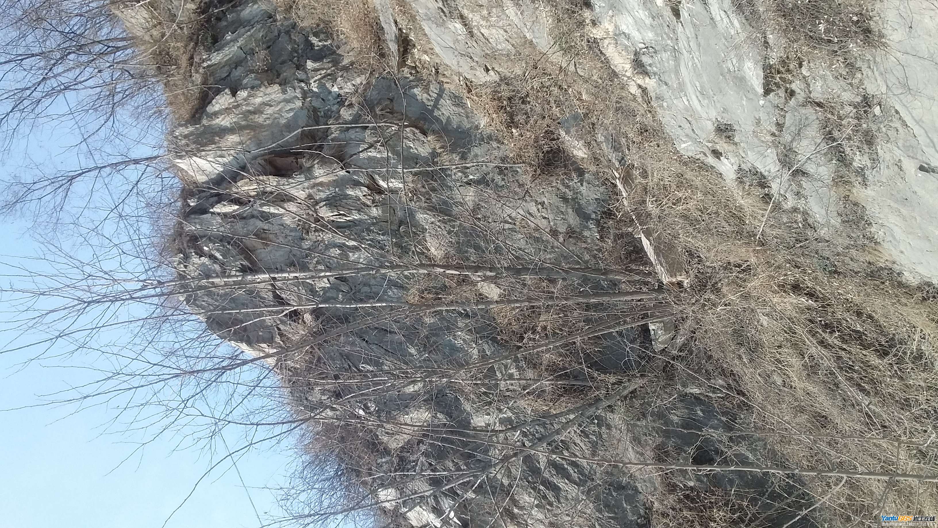

[请教]请教各位,下面这些岩石是什么岩石?(同一地点,距离相差不到1000m,为看清楚,多发几张) [复制链接]

看着像灰岩,前面几张质纯层厚,厚层~巨厚层,构造影响不严重,只是看到部分有陡倾角节理裂隙;中间几张薄层,构造影响严重,见大量揉皱、褶曲,岩层弯折现象很明显,图中局部灰绿色的物质好像是断层破碎带产物,不是很明显,多走走看看;最后面几张质地不纯,顺构造面发育岩溶现象。整体顶部还能看到阶地的砂卵砾石被残坡积覆盖。

灰岩·····························································

看着像灰岩

谢谢大家!
