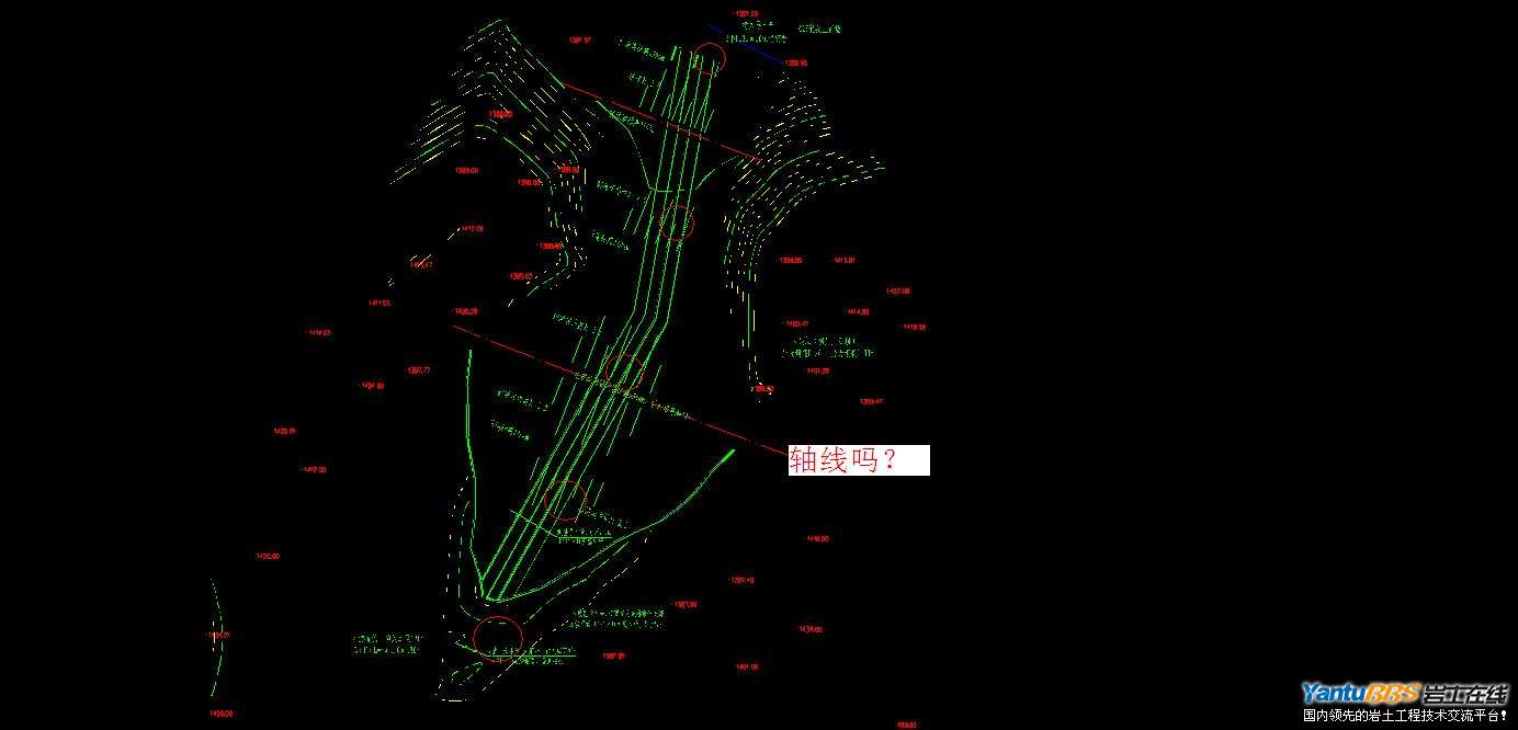

如题,拿了个尾矿库闭库的勘察项目,问下应该如何布点?、 w-L=LWL\
尾矿库库容56万方,终期坝高76m,综合定4级坝 |~mOfuQb
按《上游法尾矿堆积坝工程地质勘察规程》(YBT11-86)《尾矿堆积坝岩土工程勘察技术规范》(GB50547-2010)这两个规范,应该布3条勘探线,勘探线垂直于坝轴线,每个勘探线5个勘探孔,间距20-50米。 ra gXn
问题:1、能不能只布置1条勘探线??2、坝轴线是指初期坝轴线吗???东西向的??(图纸上北下南)3、初期坝上还要布点吗? O`t&ldU

勘探线条数:布置一条不合适,勘察前不知道原始地层分界面,因此不能确定你所布置的是否是最危险的断面上; >rmqBDKaQ
坝轴线是指初期坝轴线吗,应该是的 ZdWm:(nkU
初期坝上需要布置勘察钻孔,而且还需要调查初期坝现状,查明地层情况,尤其是软弱层。 bUdLs.:
