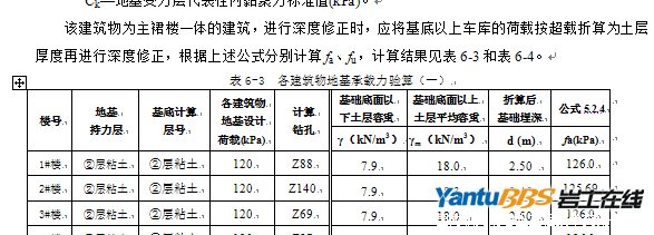

如题,最近看到一勘察报告,主裙楼一体,主楼地上7层,地下2层,裙楼2层,基础埋深7m,2层黏土承载力90kpa,勘察报告部分如图:,关于地基承载力修正相关可见:,既然涉及超载这算的问题,那么我不解的是,1:此报告为何将地下车库荷载进行超载折算而不是裙楼?2:超载折算的目的是抵抗地基破坏,那么超载折算后的基础埋深不应该是d=d1+d2(d1为主楼从室外到基底埋深,d2为折算埋深)?不是很理解,还请各位前辈帮忙分析开导一下!

2层地下室按5吨,按土折算2.5米,没错。不能按实际埋深7米修正承载力 e#oK% {A

应该是地下车库顶部有绿化用地而非全部裙楼。 X!|eRA~o
