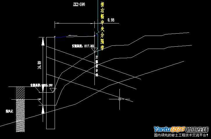

本来13米高的挡墙,但是基础超挖4米后仍旧很差,基础基坑地下4米范围内是软土,下为强风化泥岩。 ^~DDl$NH
挖挡墙基础时候右侧地面局部坍塌,整个坡体不稳,易覆盖层滑坡。 lS96sjJp@
挡墙是做不成了。 ZW@%>_JR]
采用桩板墙,但是悬臂端17米,且基础以下土也不好 Bm$(4
谁有类似经历,指点一下。 = P@j*ix

桩板墙加预应力锚杆(锚索),这个组合肯定行,是否经济,具体的设计还需要计算和方案对比来综合决定。

引用第1楼鑫淼磊于2010-12-16 15:54发表的 : <! Z06
桩板墙加预应力锚杆(锚索),这个组合肯定行,是否经济,具体的设计还需要计算和方案对比来综合决定。 M37GQvo
[ f;o3
-$sVqR>_
还有什么方案能比较呢? cH48)

滑动桩验算 #5X535'ze
计算项目: 抗滑桩 1 Xy]Pmt
------------------------------------------------------------------------ @(W{_mw
原始条件: gGE&}EoLU
> e"vP W*[
"ph<V,lg
UUR+PfY
墙身尺寸: +)ba9bJ|
    桩总长: 28.000(m) u3vM!
    嵌入深度: 11.000(m) wCgi@\
    截面形状: 方桩 9p4=iXfR
    桩宽: 1.800(m) {'a|$u+
    桩高: 2.600(m) 7CDp$7v2
    桩间距: 5.000(m) {$QkerW3
    嵌入段土层数: 1 <`?V:};Q
    桩底支承条件: 铰接 ~-f"&@){,
    计算方法: M法 qAW?\*n5N
    土层序号    土层厚(m)    重度(kN/m3)    内摩擦角(度)  土摩阻力(kPa)    M(MN/m4)   被动土压力调整系数 H&So Vi_V
       1        20.000        18.500         15.00        120.00        30.000         1.000 TD-o-*mO
    初始弹性系数A: 0.000(MN/m3) o2rL&
    初始弹性系数A1: 0.000(MN/m3) \e9rXh%
    桩前滑动土层厚: 0.000(m) S!8gy,7<J

离线yantu407
455
905
369
只看该作者 4楼 发表于: 2010-12-16
这个计算可保险吗?
离线vikingsss
163
288
689
只看该作者 5楼 发表于: 2010-12-17
17.5度应改为0,还有摩阻力120,锚索拉力值要达到1100KN,是否有可能?
离线why306843234
15
342
40
只看该作者 6楼 发表于: 2010-12-17
回 5楼(vikingsss) 的帖子
顶!!!!!
离线yantu407
455
905
369
只看该作者 7楼 发表于: 2010-12-17
引用第5楼vikingsss于2010-12-17 11:31发表的 : gq"d$Xh$x7
17.5度应改为0,还有摩阻力120,锚索拉力值要达到1100KN,是否有可能? u`&lTJgF/O
x H&hs$=
b]fx
wJNm}Wf
17.5度为什么应改为0?锚索拉力值要达到1100KN,还是可以的  dOa9D
离线tingfenglj84
69
263
295
只看该作者 8楼 发表于: 2010-12-17
难道不能做桩基挡墙啊,挡墙用片石混凝土,毕竟原设计就是挡墙,只是因为基础太差而做不了,改用桩基础应该没问题,那桩就不需要这么长了。还有,理正岩土算这个不能出钢筋图吧,我一般是用铁二院的抗滑桩软件做的,他们的狗卖了太贵,3W一个,我是找人帮忙破解了这狗,还花了300块。
共1条评分
yuanap 土币 +30 - 2010-12-21
离线vikingsss
163
288
689
只看该作者 9楼 发表于: 2010-12-20
抗力以滑坡推力作为控制条件,那么17.5是否改为0就无所谓了。摩阻力120,抗拔力要1100,锚固段长度太长,应该采用应力分散型锚索,建议进行基本试验。
共1条评分
yuanap 土币 +50 - 2010-12-21
离线万峰
6
123
13
只看该作者 10楼 发表于: 2010-12-21
本人认为做板墙没有必要,6m高的挡墙就满足,地基条件不好可以扩展基础。如果非要做桩板墙,悬臂段6米,固定段6米,锚索打不打都行。右侧坡面可骨架护坡。 wapSpSt
逝者如矢夫。
离线yantu407
455
905
369
只看该作者 11楼 发表于: 2010-12-21
引用第10楼万峰于2010-12-21 14:34发表的 : \ l#eW x
本人认为做板墙没有必要,6m高的挡墙就满足,地基条件不好可以扩展基础。如果非要做桩板墙,悬臂段6米,固定段6米,锚索打不打都行。右侧坡面可骨架护坡。 !t^DN\\#
X!p`|i
Zym6btc
%VH,(}i
是17米的挡墙而不是6米 qh:Bc$S
