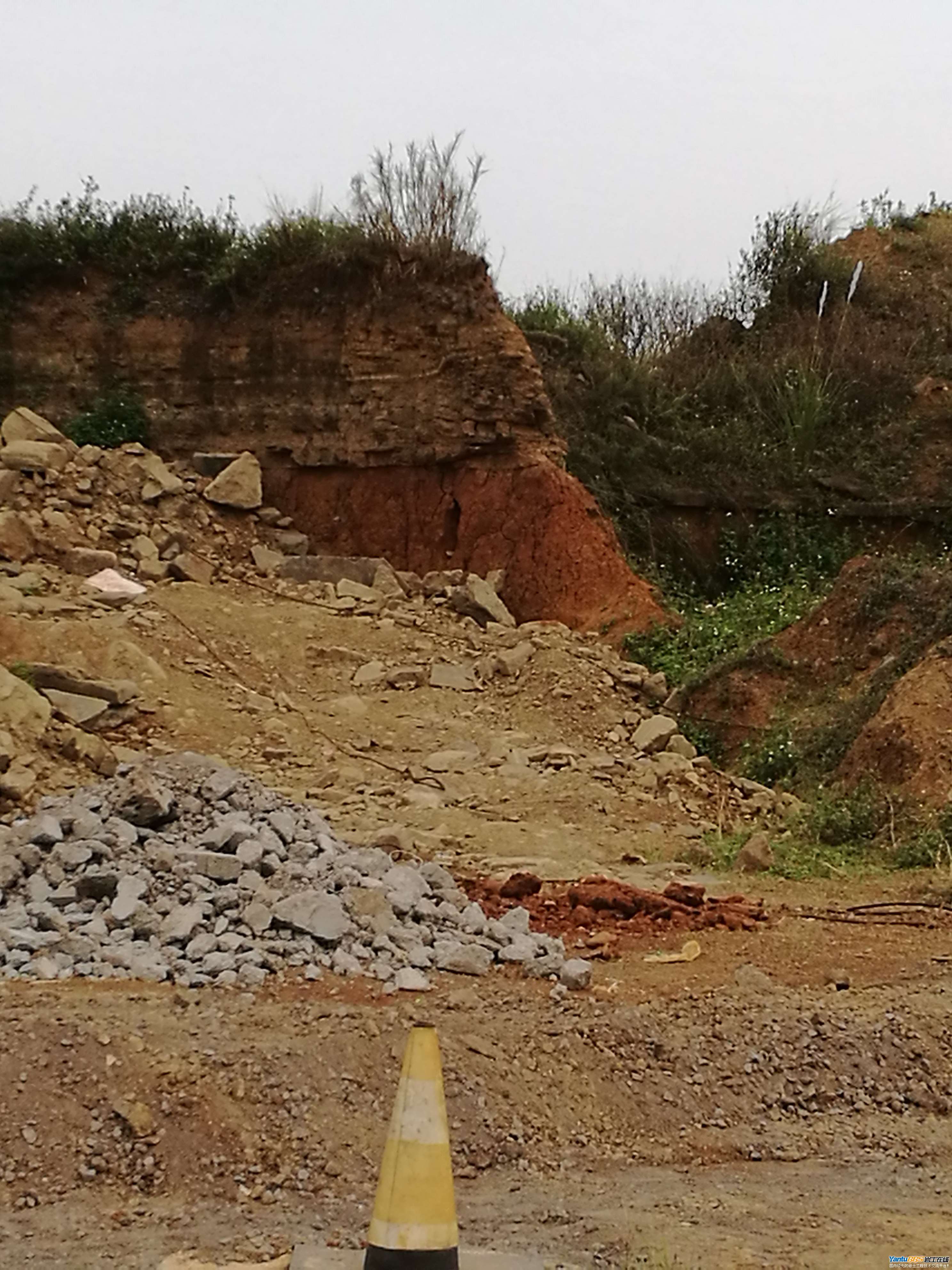

玄武岩厚度约十米,基础埋深六米,下部为可塑土,不知道能不能用天然地基。

主要看荷载。这种地层,一般的建筑物都可以直接采用天然地基了

是的,海南岛的北部很大一片都是这样,其实我拿不准的地方在于如何考虑基岩下面土层的受力情况。

海口老城开发区拍的
