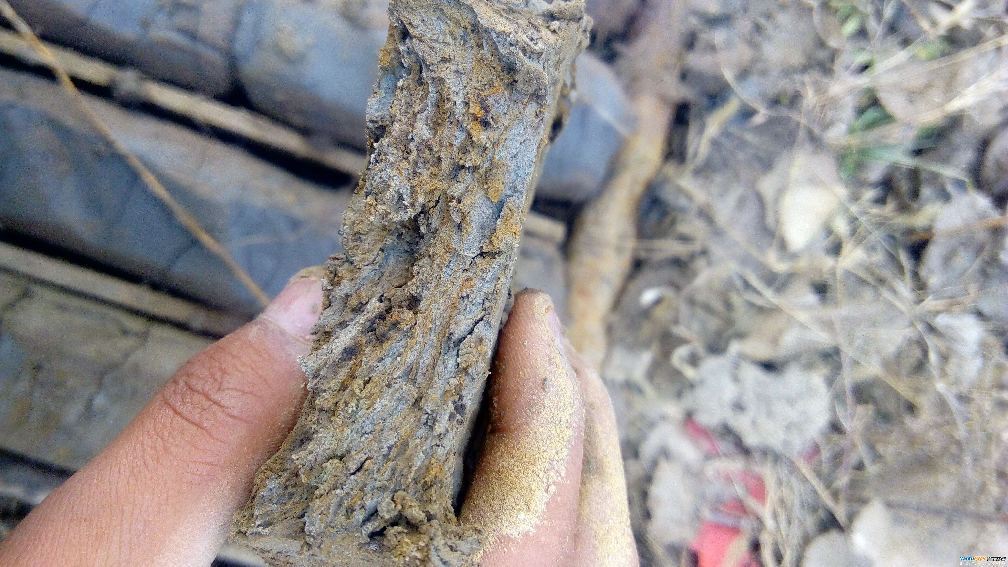

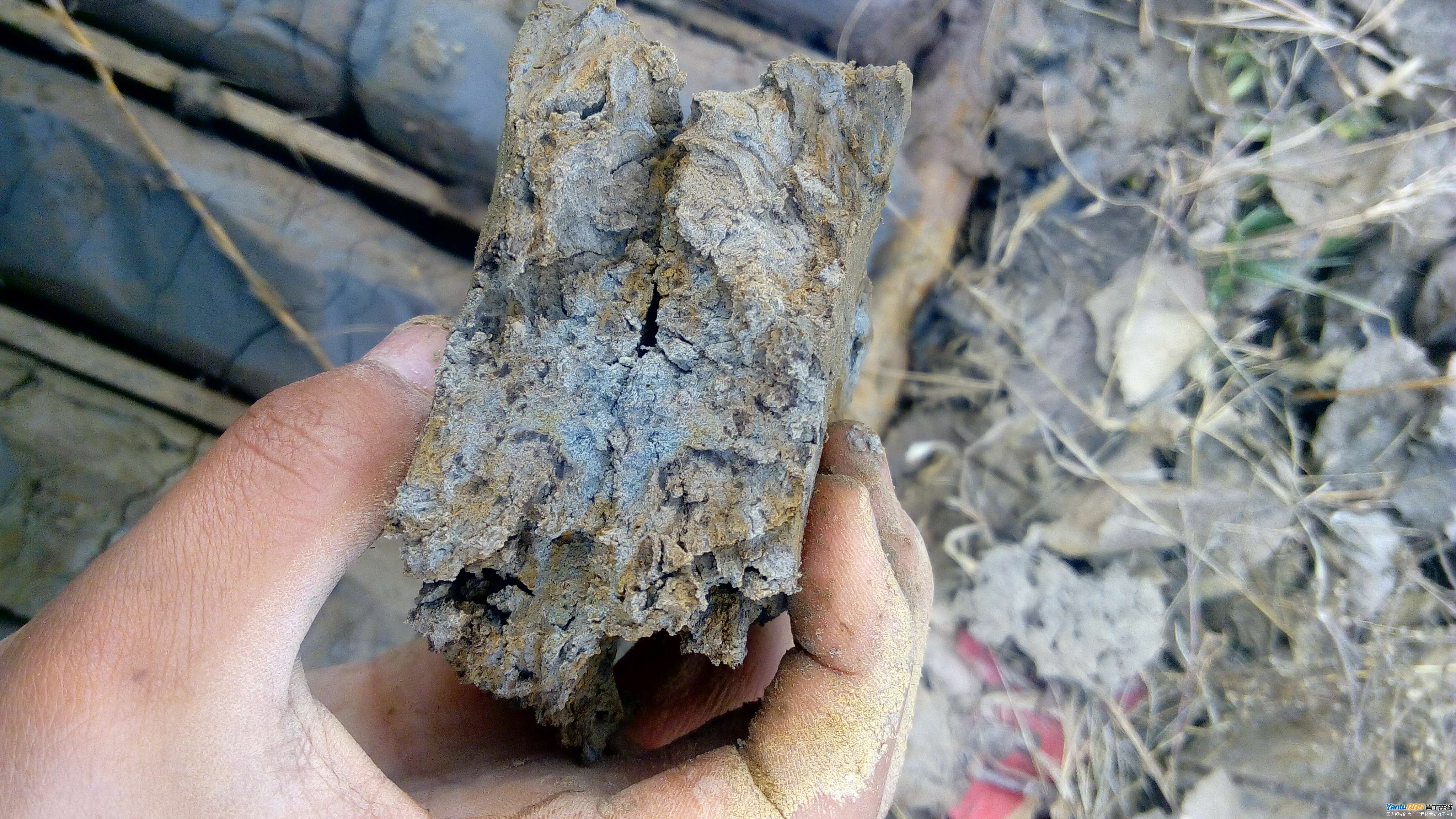

请教各位,如图,是否可定为填土?还有是否土中含有未腐烂植物以及根须就是填土?

不一定。树根可能长到老土中

岩心被揉变形了,看结构不太好,但从成分上看,不像填土,这个需要结合钻探确定。但根须和未腐烂的植物绝对不是判断填土的依据 03~+-h& n

单看岩芯看不出来,结合周边环境跟底下地层来定。

根据取样和原位测试数据

填土,我觉得访问最重要。

看下地区经验,一般表层多少为填土,我感觉像偏粉性的粉质粘土

感觉有点沉积韵律规律

粉质粘土  结合原位测试定

看着不想啊

有没有可能是吹填的?看岩芯有很厚的淤泥,在海边形成的吗? sg!=Q+
有没有根系不是填土和自然沉积的区分标准,因为根系不一定就是回填时混入的,也有可能是后期生长侵入的,树根生长可不会区分下面是什么土。 B`RW-14g
但是如果发现土中有树干或者树叶,则可断定是填土。因为树叶和树干不可能自然长在土里,一定是外力所为。 y1@"H/nYJ

总体来看,应该不是填土;觉得很熟悉,一下想不起来在哪里见过。
