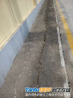

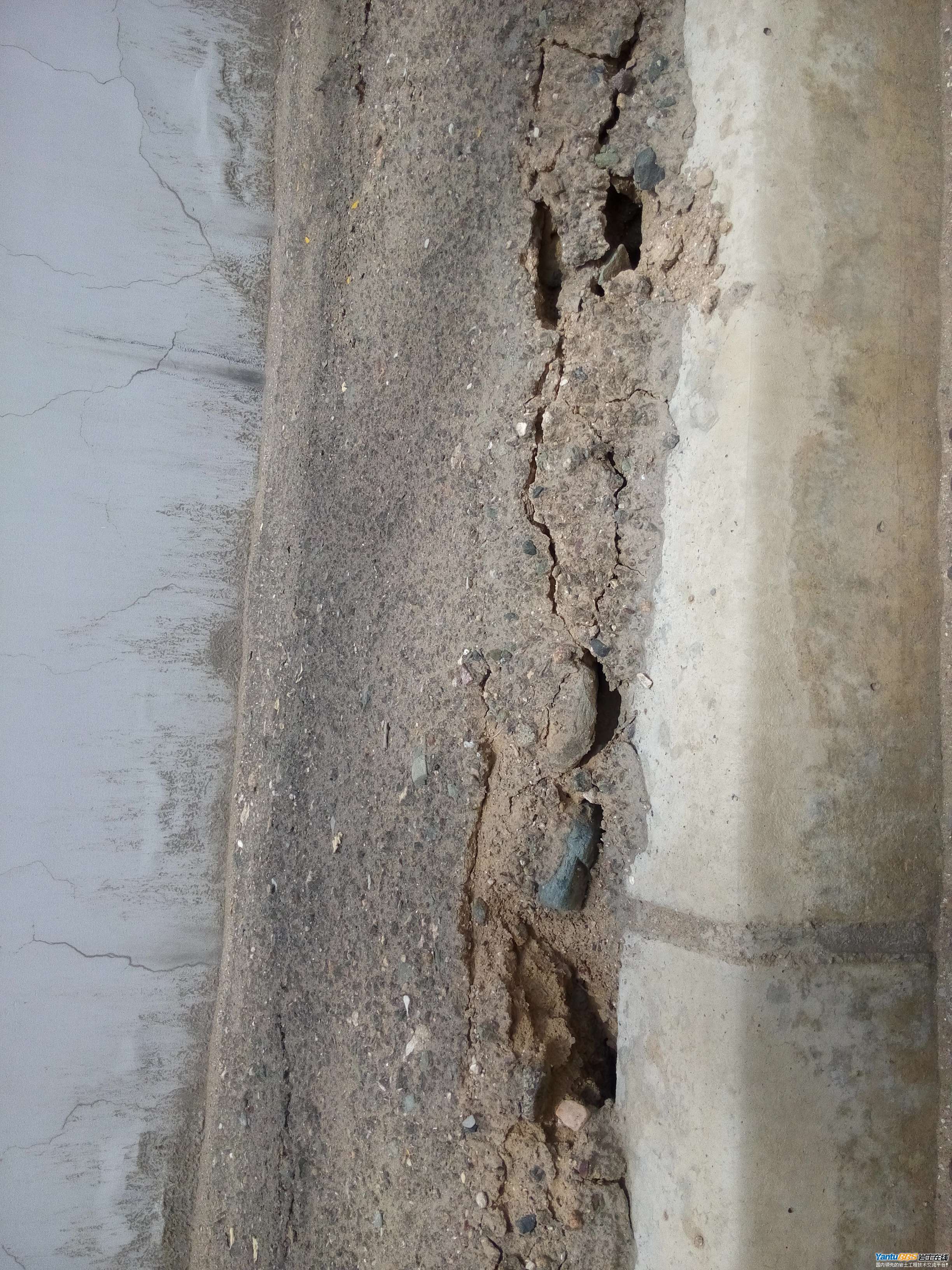

请教各位大师,帮我分析下这种现象到底是不是盐胀。成盐分析硫酸钠含量不超过1%,地基处理有50cm后的灰土垫层,以下为素土垫层,厚度至冻深,大概1.0m,素土垫层为黄土状粉土,本地区没有膨胀土。

灰土垫层?灰里面的含硫量是否检测过,含硫量超标很可能造成现在的情形
楼主留言:
灰土垫层做过易溶盐分析,硫酸根含量1527~1734mg/kg,钠离子460~480mg/kg
41559
2988
只看该作者 3楼 发表于: 2016-11-17
不像灰土。
楼主留言:
是3:7灰土,只是表面可能撒了点粉煤灰还是什么的

根据楼主提供图片,路边不远处就有建筑物,只是看不出建筑物的结构形式,地面层数等,无法知道相邻建筑物的荷载及基础形式。可不可以考虑一下是相邻建筑的基础沉降与路基的沉降差造成的以上现象呢,请楼主多考虑。 y+D"LeCAad

是不是盐胀不清楚,我感觉是土和水泥这两种材料的热胀冷缩不一致引起的边界伸缩变形缝。 kn1+lF@

对头和你想的一样
