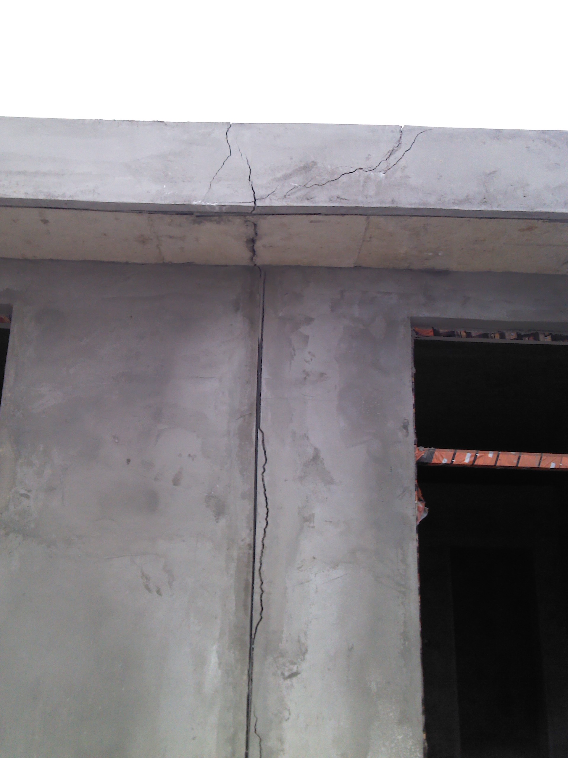

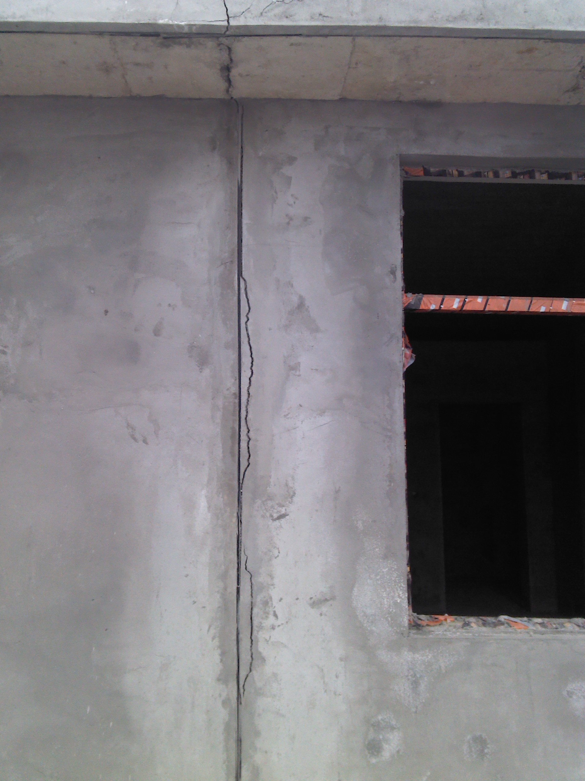

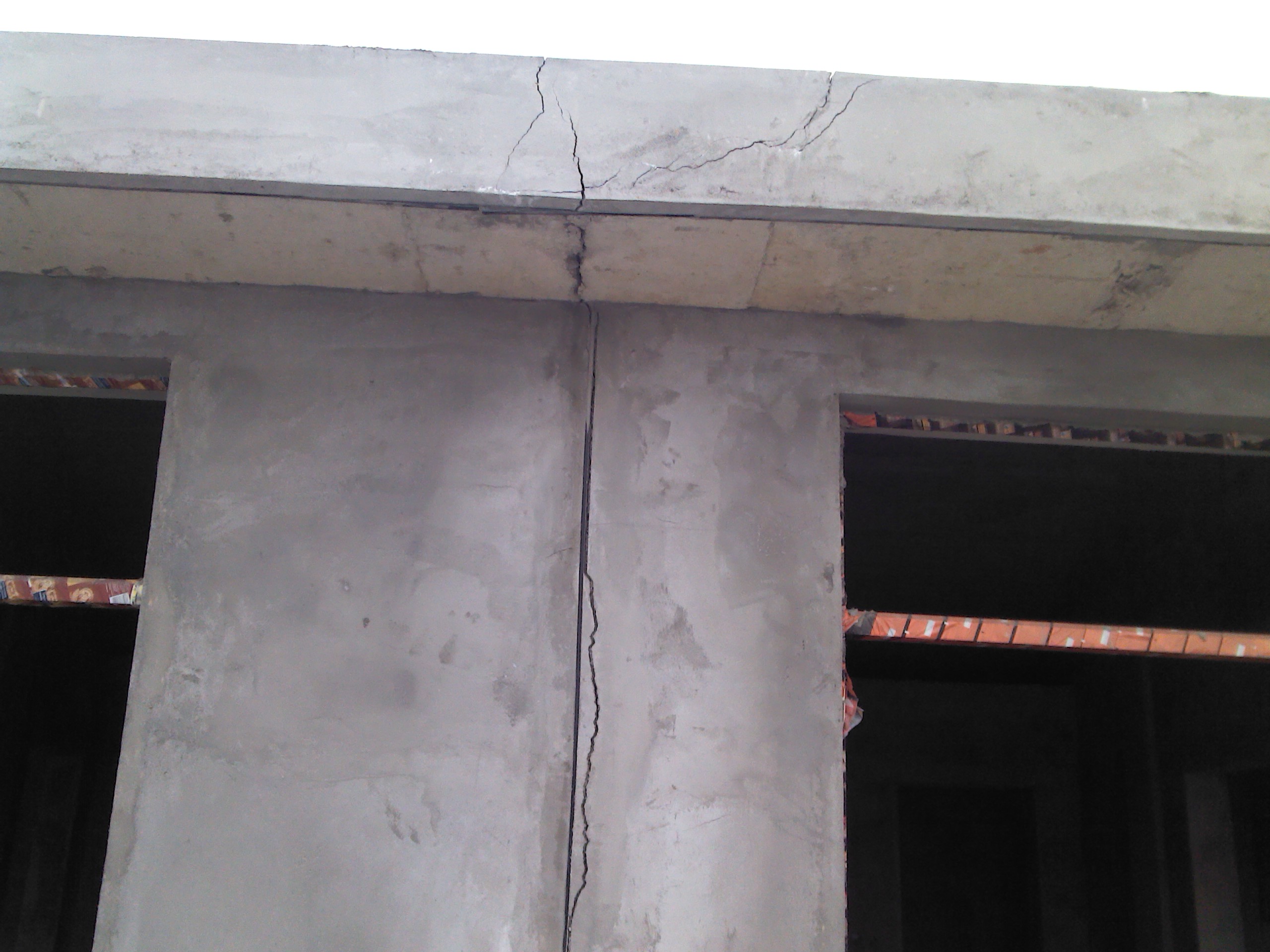

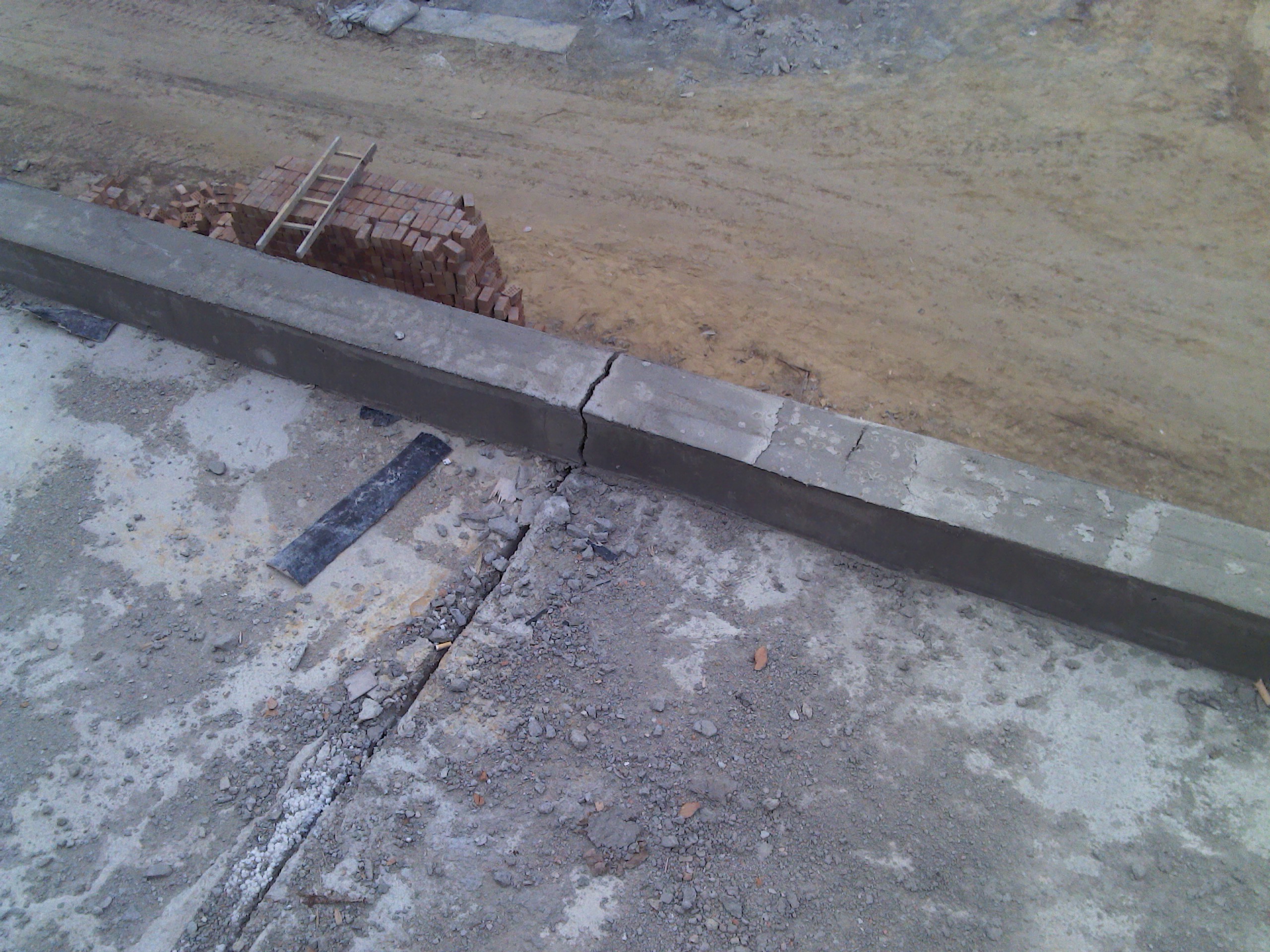

关于墙体裂缝的分析(照片) [复制链接]

裂缝很大啊,是地基的问题吧,地基没处理好,产生不均匀沉降了

1窗顶貌似没有设置圈梁;
2墙体在窗口处刚度减弱,由于应力集中易首先出现裂缝;
3斜裂缝的形态特征是朝沉降较大那一方倾斜地向上延伸,因此:右侧房屋结构的地基变形较大。

地基的问题

地基不均匀沉降...

变形裂缝,第一张照片右侧的结构有沉降变形。设计施工时,已经有考虑。只是没有处理好。
