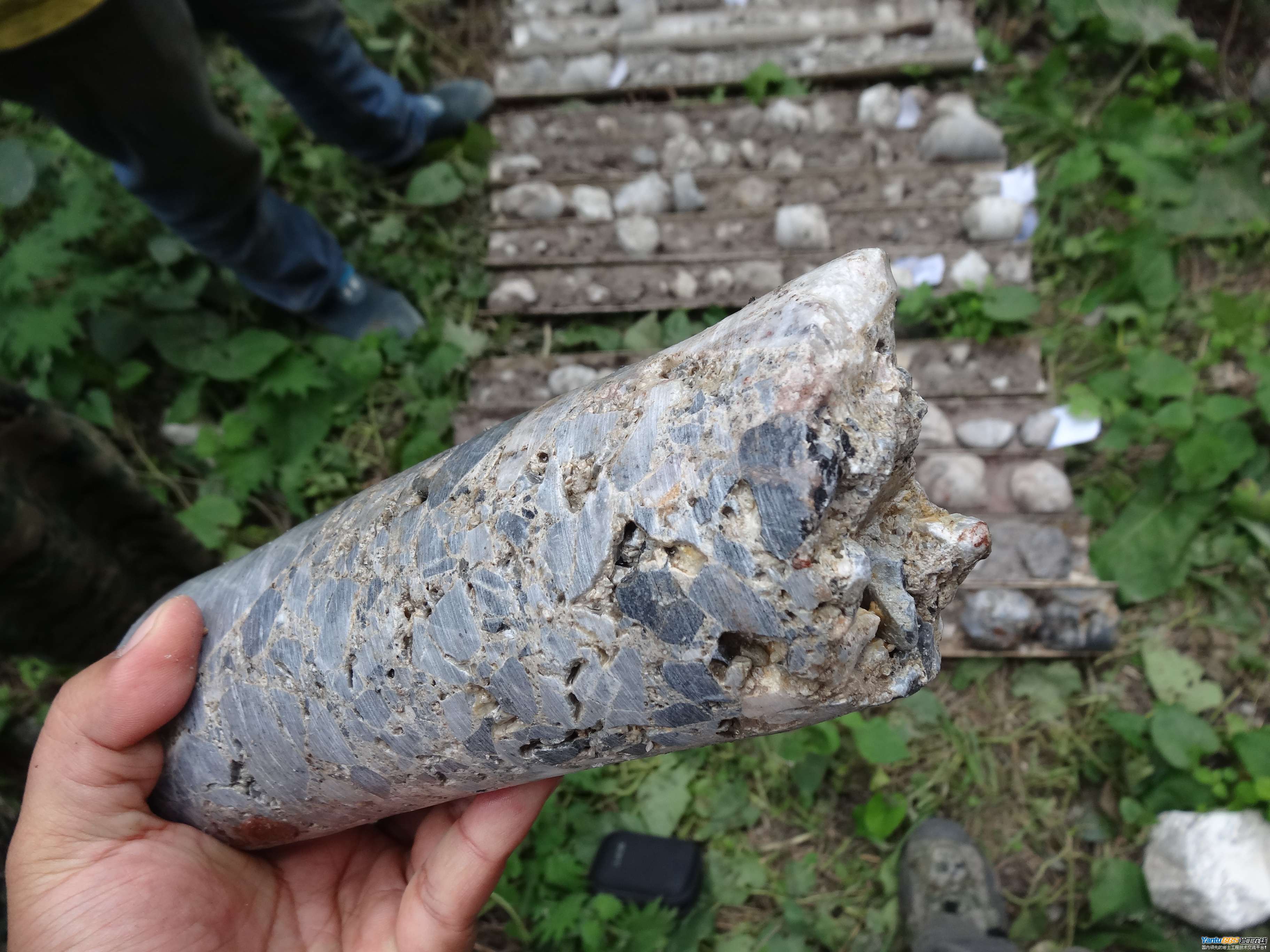

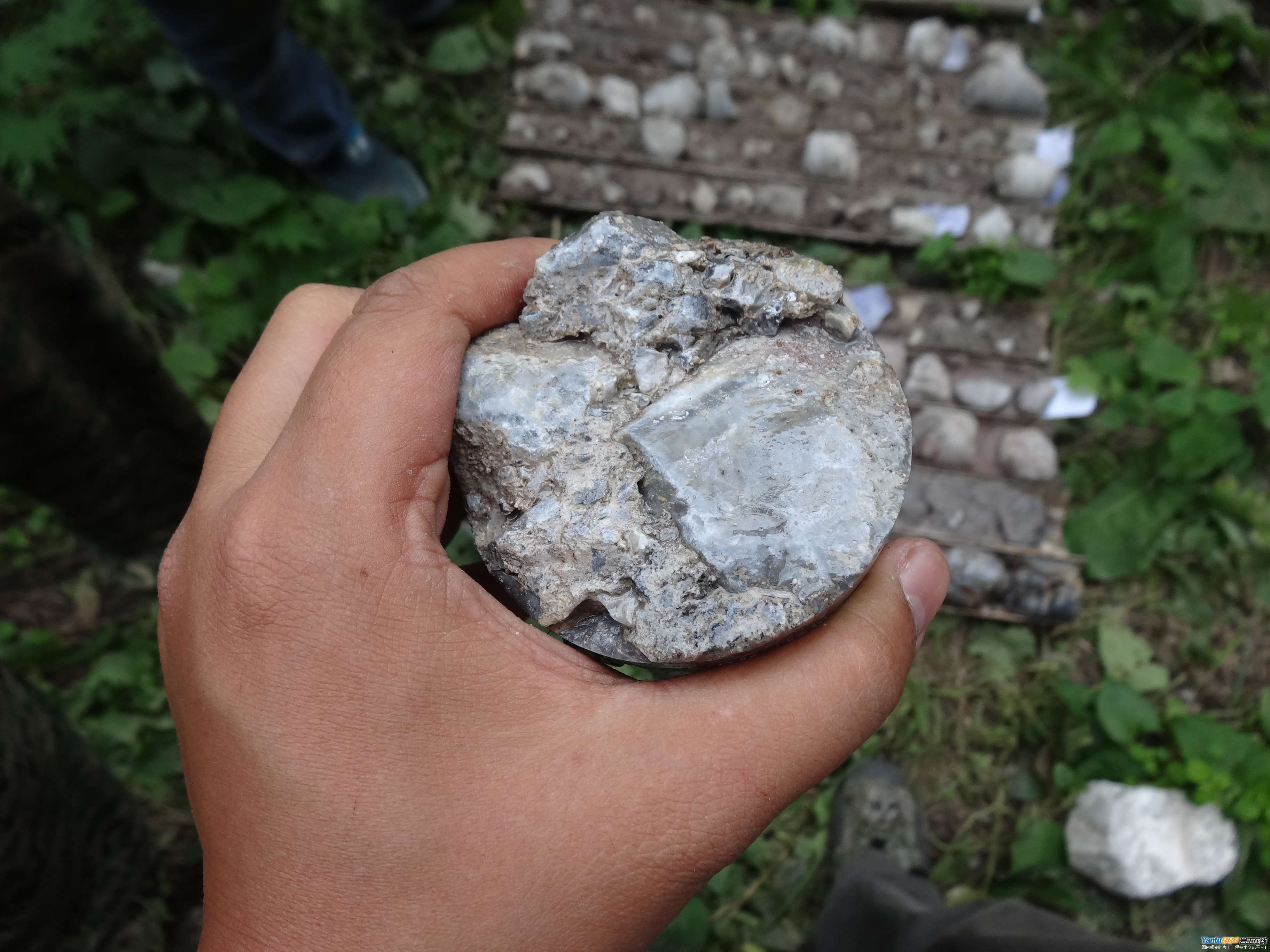

这是在卵石层中打到的 这算是覆盖层还是基岩? 是角砾岩吗

好象是砾岩。

卵石层是由河流搬运形成的河床堆积物,应属于第四系覆盖层。 2 NgEzY 5
图片中的漂石,是河流从其上游携带过来的沉积物,其母岩应属角砾岩。

砾岩。。。

如何形成的呢?

如何形成的呢?

卵石层是河流堆积的 ,只是很奇怪的是居然卵石层一过就是这个

如果说过了卵石层后遇见的,那就不应该是覆盖层了,应视为基岩。 2t\a/QE)E
角砾岩的成因有几种:构造(断裂)的,原生的,岩溶的。 ]7v-qd

貌似砾岩。。。。

貌似砾岩。。。。

这是砾岩,硅脂胶结,查一下区域地质是否有这层

砾岩 但是在卵石中就不算基岩, 漂石?
