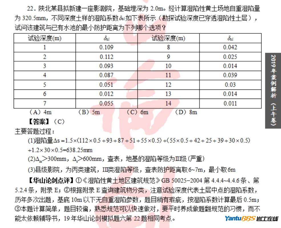

张工培训公布为湿陷量500多查出为二级,华南虎公布为600多查出为三级。至今无更正!

华山论剑的解析,请参考

华南虎公布为600多查出为三级为正确的

那为啥张工培训机构未更正,仍然沿用取样点为土层底而非土层中点算法结果为500多,差别大啊!

当初也是考虑10米以下未给出自重湿陷系数,所以考虑取样点为层底,按张工培训的解法做了。但是现在很多机构的答案是按中点取用。

大佬们还是说法不一。按取样点在每层底计算,即张工培训机构解法到底错在哪里,题干也未说取样在中点,规范明确依据在哪里?

谁来说说张工培训机构解法到底错在哪里?依据是啥?

我是知道以前按层中计算的  但读完题发展10m以下计不计算无法判断   就按层底算了   可这题到底是咋回事啊
