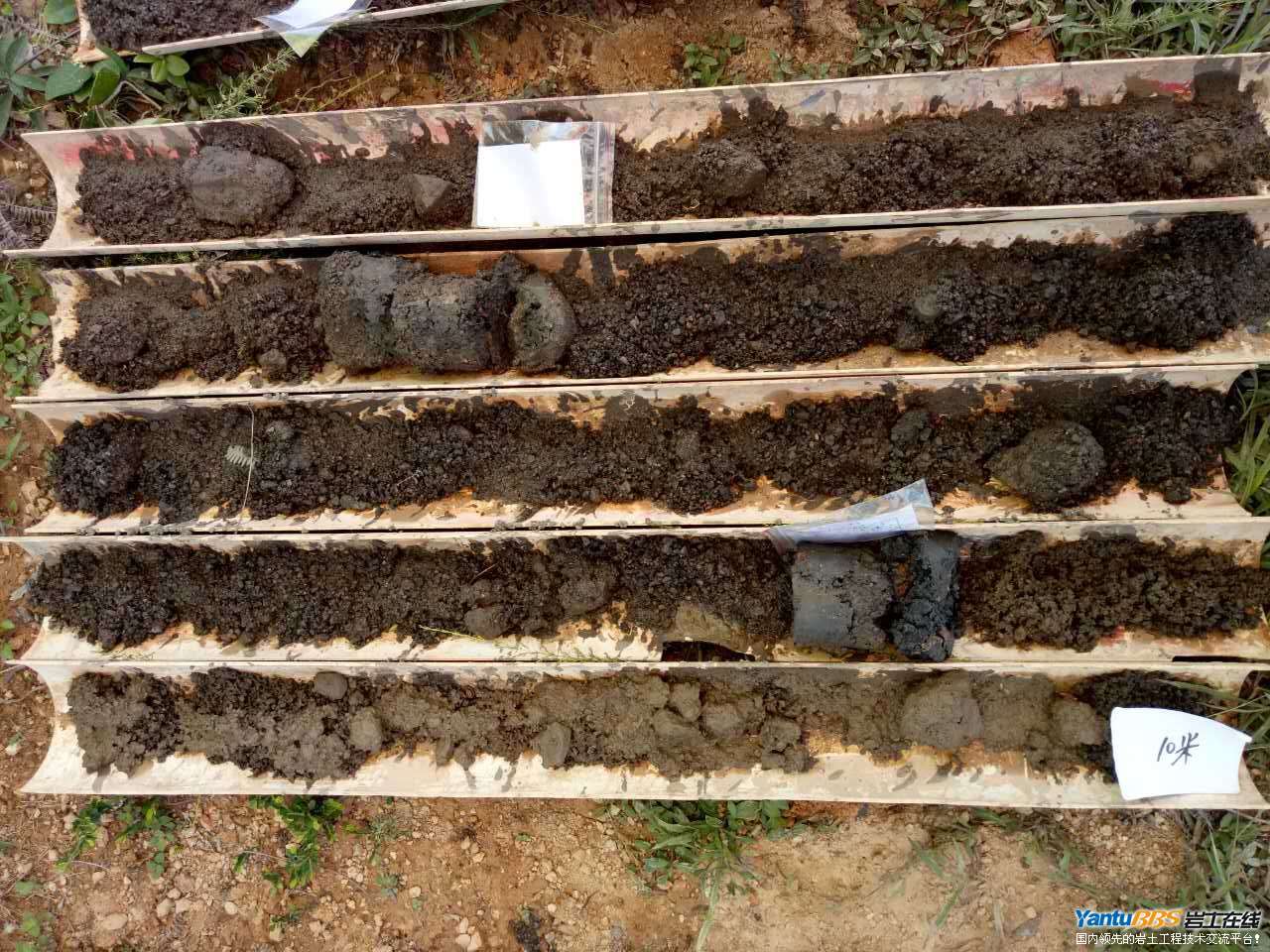

已穿过第四系了的,野外该怎么给他定名。 95_ ?F7}9

全风化花岗岩

乱糟糟的也看不出什么,只能根据下伏基岩来定,但不会是全风化的花岗岩,根本没有残余结构,且全风化的花岗岩呈坚硬土状,哪有这样砂状的。如果确定是穿过了第四系应该是砂砾岩风化岩。

应该还是属于第四系,有灰黑色淤泥,颗粒分选磨圆差,初步判断是短途搬运松散坑塘(洼地)沉积物。

同意3楼意见,很像河沟的堆积物

岩芯原状采取太差,主要为捞取的岩芯,代表性没有,穿过第四系,可能强风化砂砾岩的可能性更大

看看区域地质资料,是否是微裂隙极发育(受区域动力构造的影响)的板岩、硅质岩、石英岩;这几种岩石较易打成角砾状、瓜子状的岩心; `-\4Dx1!q

全风化花岗岩有砂状的。

变质泥质长石石英砂岩夹粉砂质绢云母页岩, !Y\hF|[z
名字很长。 HnOF_Twq
难道就按照区域地质资料来定么!

象是孤峰组--龙潭组地层(P1)

不是搞地质研究的话,就定个变质砂岩与页岩互层。
