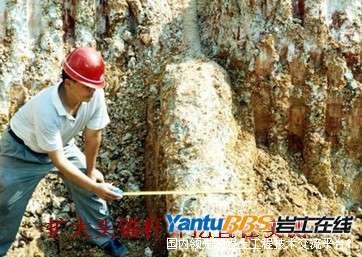

我来了  新技术  扩大头锚索  嘿嘿  目前在天津  已经在开工
扩大头锚杆  替代内支撑 降低造价
