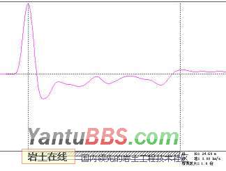

2.小应变  X{Vs
     嵌岩桩(冲孔,1.2-1.6m桩径,32-55m桩长,嵌岩3-5m)要指出桩底吗?以嵌岩顶面定波速可以吗?

1.5 应判桩底,应以嵌岩底面定波速

1.5这嵌岩桩好多波型都是在嵌岩顶面先有一个反向反射,接着在桩底位置“附近”有个正向反射。桩底不好定啊。。。。。波速就在3800-4200范围内(C25-30)

低应变定桩底问题: xgNV0;g,
1、根据时间域曲线判断之前,先了解是什么桩型、桩身同强度、桩端持力层性状(残积土?强风化?中风化?微风化?还有岩性); _[&.`jTFn
2、根据你的地区经验确定一个预设波速; G){+.X4g3
3、你是用起跳点对起跳点呢,还是峰值对峰值来卡波形进行判断(找桩底或找缺陷),两种方法是有误差的。 9CwtBil<#g
4、根据施工记录、地质资料判断缺陷及大概性质类型(很多时候是判不准的!看你的经验。); fYZd:3VdC
5、钻(冲)孔水下灌注桩往往容易出现沉渣,先卡住桩底,再求出波速的方法不可行。建议先定好波速,光标自动定桩底,再看桩底的反射是否在光标之前,如果在光标线之前很多,你或许判有沉渣,但波速你是否定得准,施工桩长报的是否准!!?这判起来相当难,施工规范允许沉渣厚度50-100mm,300~400mm你很难判断出,上米的沉渣你才有把握。我们只能根据整个工地的动测波形找出哪些异常的,那些正常的,异常的选来钻孔抽芯检验。

以峰值点定的,延桩身往下偶有砂层和粉砂淤泥,而基岩基本以弱风化砂岩为主,少量强风化,部分砾石砂岩(强度高)。定桩底也是先定波速,再研究桩底嘎。那个沉渣厚度设计是5cm的,所以桩底那部分基本管不了啦,就桩身有异常的抽芯验证。。
