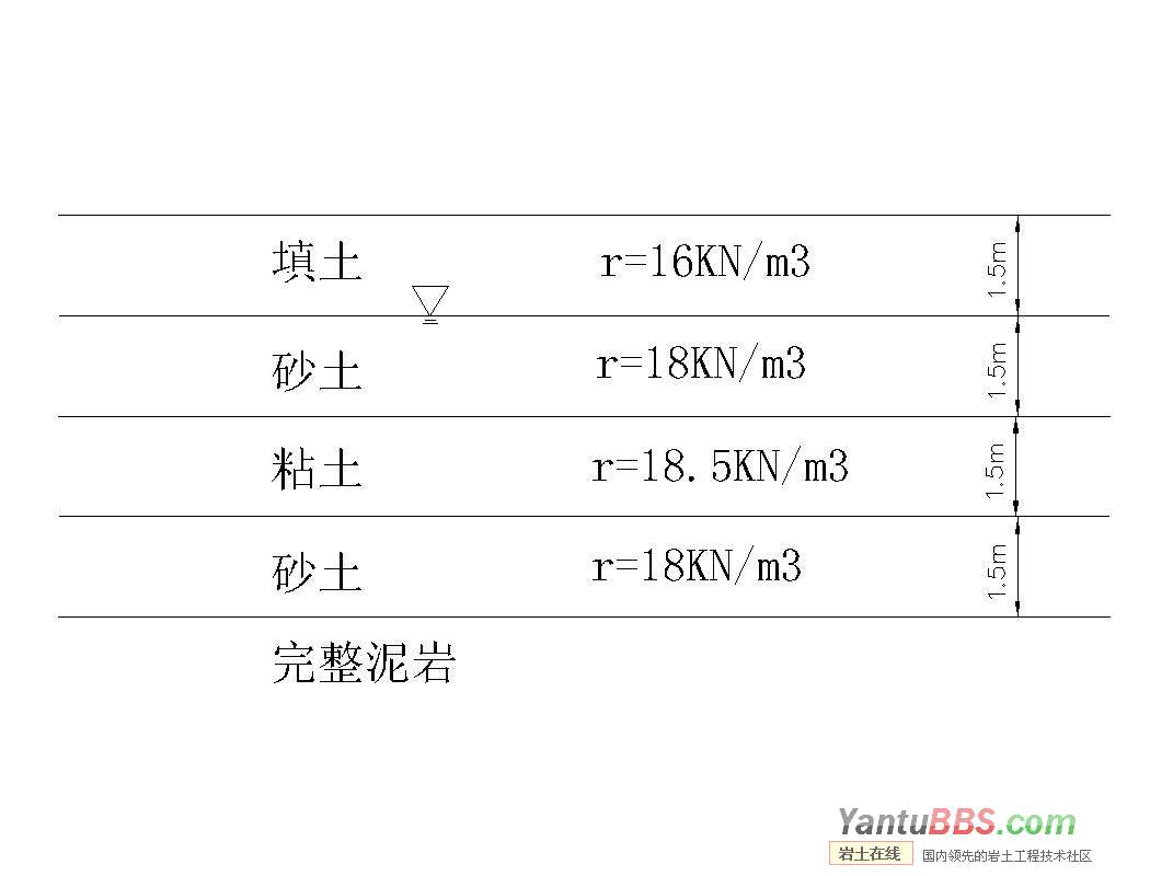

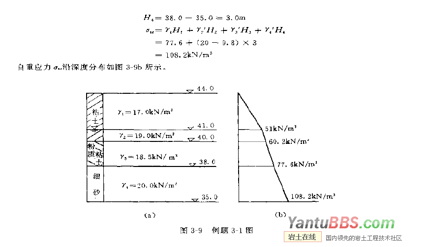

如下图所示,请计算各层界面上下处的自重应力,重点是解释如何考虑地下水的,受教了!  ><LIOFqsS

谢谢3楼的热心; R= 5 **
不过应该可以比较简单的表述你的观点的,弄多了反而不知道重点; 2HL9E|h
&1^%Nxu1
根据你的例3-1计算,粘土层在地下水位以下也是用的浮重度,但是根据《地基及基础》(华南理工、东南、湖南大学等编,好像是第三版,明天来确认,丢在家里了)以及《注册岩土师专业考试模拟试题集》(于海峰,第三版,p185-186),对于不透水层位于地下水位以下时,在其界面处存在自重应力的突变,具体到你这个例中,就是在地下水面处,粘土层的自重应力线没有转折,而该在粉质粘土的表面开始改变; c z'5iK
O<*5$,K9
问题是对于这个不透水层,《地基及基础》中只列举了完整基岩和坚硬粘土,《注册》中列举为基岩,没明确具体包含; %V_-%/3Z
E5GJi
另外的难点在于隔水层以下的沙土中的自重应力的计算,个人觉得不透水层的上下界面应该都存在突变。
