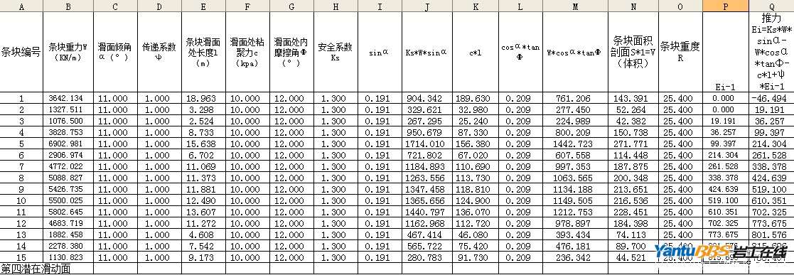

这是我毕业设计的边坡支护方案中我计算的下滑力,下面我将附图,这是两个断面的剩余下滑力,请教高手应该采用什么支护手段,急急急

我看了下,最后的剩余下滑力被遮住了,一个是700多,一个是100多,单位是KN/m Lcs{OW,

剩余下滑力是没有负值的,你编的公式有问题。处置方法和可以选择挡土墙(剩余下滑力不大,200k-300k)、抗滑桩(<2000都可以,但是很大的话桩就特别大,不经济)、锚喷支护、锚杆格构都OK!

struggle_ycc:剩余下滑力是没有负值的,你编的公式有问题。处置方法和可以选择挡土墙(剩余下滑力不大,200k-300k)、抗滑桩(<2000都可以,但是很大的话桩就特别大,不经济)、锚喷支护、锚杆格构都OK! (2012-05-24 11:21)  98A(jsj
{,Bb"0 \
首先感谢你的指点, kPO6gdwq$
三个问题,一,公式的编辑是根据规范来编的,中间的负值就代表此处没有剩余下滑力。 ;wbUk5Tf/
二,锚杆格构怎么做啊 bR'mV-2'
三,最经济的方法是那种。

要注意负值在理的传递给下一个过程中应该为0

嗯,Ei-1处就把这个问题考虑了,上面是负值的,都是以传递力是0处理的。

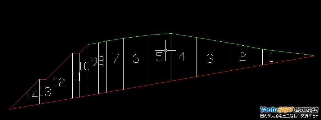

滑面是直线型的?角度一直没变。后面的力学参数这么小,要是岩的话,不会都这么小吧,要是土的话,滑面直线型值得考虑。

对,就是直线型的,是岩石,怎么做啊
