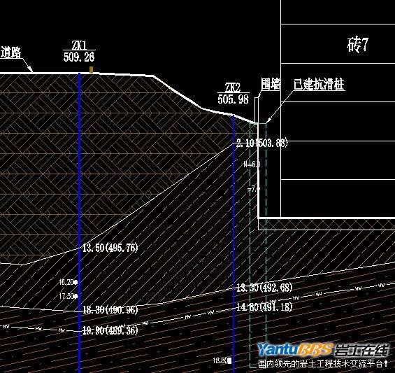

一个填筑边坡,已建抗滑桩加固,大概两年了,未见变形迹象,现在要在抗滑桩前修筑7层房屋,甲方要求对抗滑桩进行加固,请问,怎样对这种边坡进行稳定性验算。 g_n=vO('X

    能提个断面吗?

插不进来图啊,  说我还没登陆。。。
离线郭阳
86
446
118
只看该作者 6楼 发表于: 2012-04-18

           可粗略按以下方法计算看看: Y{S/A*X
    1,看图示,本边坡不具滑坡性质,可按一般边坡,用库仑理论计算土压力。 ~KNxAxyVi
  2,从图上量出垂直边坡高大·致为h=12米,假定填土的综合内摩擦角fa=30度,体重r=18kN/立米 Fb}9cpz{
     可算出土压力系数ka=0.333, 土压力Ex=0.5*18*12*12*0.333=432kN/米。 3&zmy'b*:
  3,建抗滑桩后,假定当前边坡的安全系数ks=1.15,则当前抗滑力Q=1.15*432=497kN/米。 {:dE_tqo
  4,现在要求安全系数ks提高为1.35,其抗滑力Q应为1.35*432=583kN/米, R.fRQ>rI
  5,两者相差583-497=86kN/米。即是需要增加的抗滑力。 iy4JI,-W
