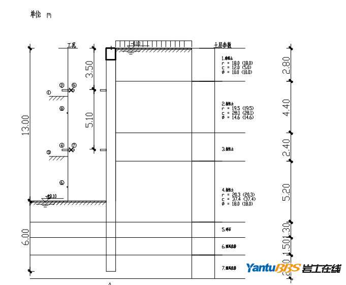

请教各位土人,如果基坑较深,需设2道内撑,那两道内撑的标高怎么确定啊?

放在最应该放的深度

一道设在冠梁,另一道根据计算

怎么图中就分别在-3.5米和-5.1米设了两道支撑

通过计算知道最大弯矩和最大位移位置,各设一道,一般最大位移在管梁处

是不是当悬臂梁来计算承受土压力时的弯矩啊?

是的,这是我的个人理解,呵呵,我也是新手,以后多多交流啊 Ia'x]#~

换撑位置不对,自己看看吧

第一层在冠梁。第二层在腰梁,已经有一道支撑就不能当悬臂梁算了,考虑弹性支点法吧。
