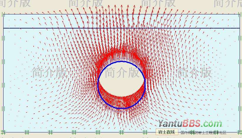

本人刚接触plaxis,模拟盾构隧道施工过程的地面沉降问题,有几个疑问: X7XCZSh#A
1、例题中对于土体开挖以及衬砌激活是在同一步中进行,但是实际这样操作后发现土体以及结构出现上浮现象,明显不对,请问是啥原因?我将土体开挖和衬砌激活放在两步进行,发现土体开挖的沉降复合实际,可衬砌激活这一步的竖向位移,仍然是向上的,请问是为何?

初步研究了一些跟土体及衬砌的物理力学参数相对比值有关,就是谁软谁硬的问题。期待各位进一步发表高见!

衬砌什么时候激活,要看你的支护时机,盾构施工用而为模拟的时候,必须要考虑到应力释放问题,或称为衬砌荷载分担比问题!如果将土体开挖应力全部释放以后,在激活衬砌,相当于衬砌未承受围岩的变形压力,同时,衬砌相对于围岩的刚度极大,一般在1000倍左右,虽然模拟了开挖体的应力释放,但是又在开挖体周围施加了刚度更大的材料,相当于把那块的整体刚度增大了很多,那么在有限元里面就有可能显示出与实际相反的情形,另外,如果隧道埋深过浅,选取的参数不合理,有可能计算结果也出现两侧土体“隆起”的情形。

    我用midas-gts模拟隧道施工中,把围岩的弹性参数改低时就出现这种现象。

我是在土体开挖掉后,同时激活衬砌就出现隆起的现象。 evndw>
那么有什么解决的方法么?

土的弹性模量很低,看看单位对不对 MPa 和kPa。

土体是软粘土考虑的,弹性模量1mpa

在没有开挖和衬砌之前有没有基础上抬的现象

我也用plaxis试算了一下,这个好像与围岩的弹性模量关系非常密切,开始用的是压缩模量,计算所得的情况就是像楼主计算的一样,后来考虑到工程上弹性模量一般取5~10倍压缩模量,将围岩参数提高5倍再算的话,就沉降变成了向下
