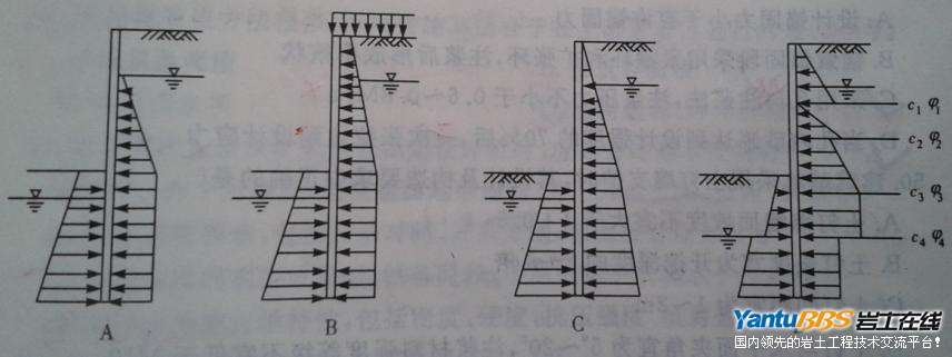

按《建筑基坑支护技术规程》(JGJ120-99)规定的土压力计算方法计算出的挡土结构侧压分布图正确的是() N#(jK1` y

我的理解B选项正确的,题目本身条件叙述不够清楚 [096CK

这是个模拟题的多选题,找了两本书结果答案还不一样,真是的!ABD,ACD,可我一个也看不出来,不知道该怎么分析?
