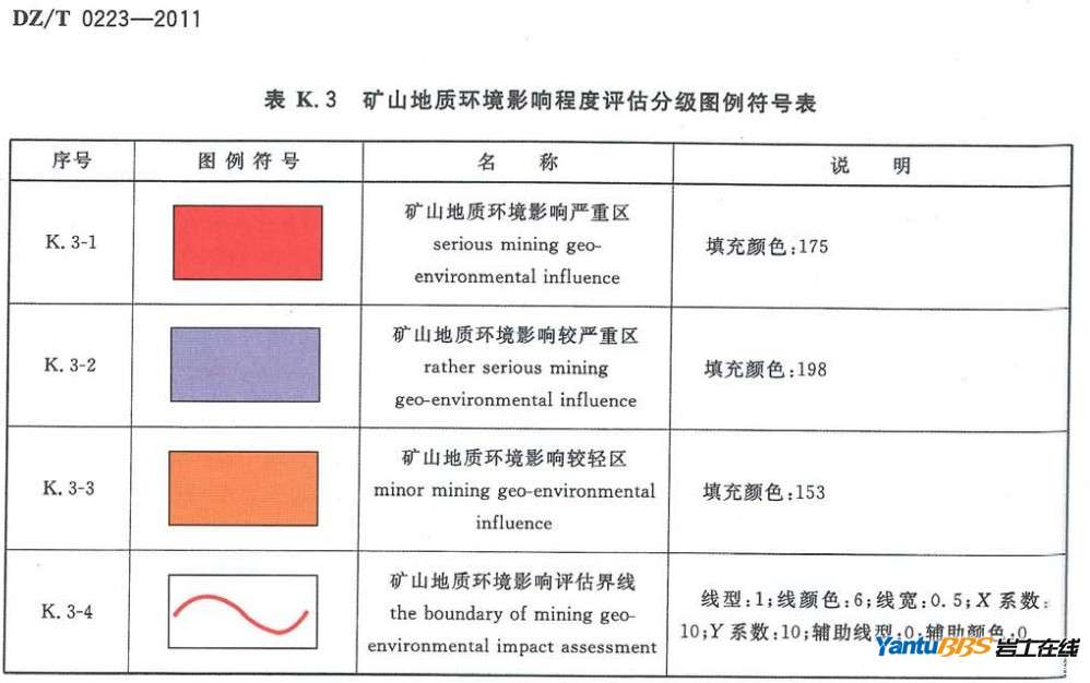

请教前辈指点 有关  矿山地质环境保护与恢复治理 法案 中图纸颜色是怎么确定的?规范中的线型和线的颜色,线宽 在cad中怎么设置?就如规范截图中的 填充颜色:175 在cad中怎么实现?线型1,线颜色6,线宽0.5,在cad中怎么实现? zszmG^W{
[$td:N *
非常感谢!非常急用 请前辈指点。 ;&'ryYrex
谢谢 谢谢

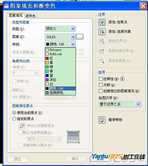

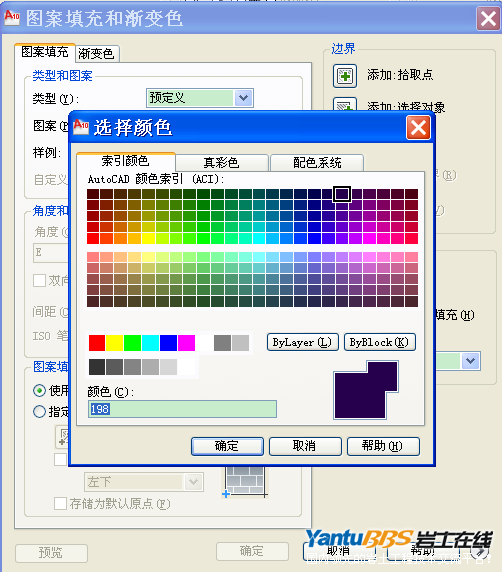

关于颜色发表一下我的想法哈:[attachment=234155]

一般都是用MAPGIS作图吧? p&5>j\uJ1&
如果用cad的画,你进配色系统,见楼上的图。。  UO#`Ak
严重区配色为:255,0,0 QleVW
较严重区为227,135,255 ,I ][
较轻区为,255,191,0 >]&Ow9-
