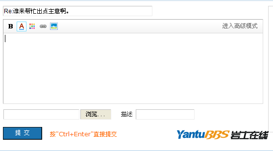

另,怎么在帖子上面加图片?我试了无数次,不会加。 qK]Om6 a~

谁告诉下怎么在帖子上面加图片。我好把图传上来。 #'BPW<Ob

上传即可。

在下面浏览这里传
现在就做
