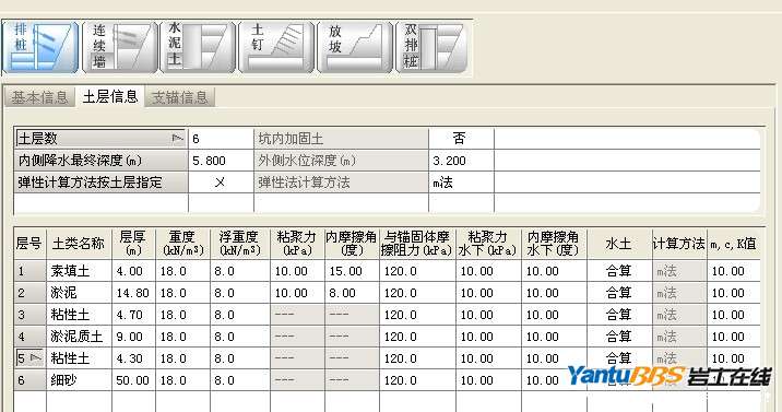

在输入土层信息时,只能输入两层土的凝聚力,和内摩擦角,希望对软件了解深透的高手帮我解决这个问题,图片如下:

水位以下要输入水下抗剪强度指标

好像粘性土都要水土分算的~~    砂土和粉土可以合算~~ Nk?/vMaw

地下水位一下就输水下的凝聚力,和内摩擦角

水位以下应输入水下内聚力、内摩擦角。砂土应分算,粘性土宜合算。

水位输0可以

水位以下应输入水下内聚力、内摩擦角。砂土、粉土应分算,粘性土宜合算。

水位以下就要输入水下粘聚力和内摩擦角,填土、砂土、粉土要分算,粘土合算

你水位在5.8m,土层早已经在水位以下了,所以不用输入

简单,调整水位高程就可以了,你可以随便输个值,试一试!!
