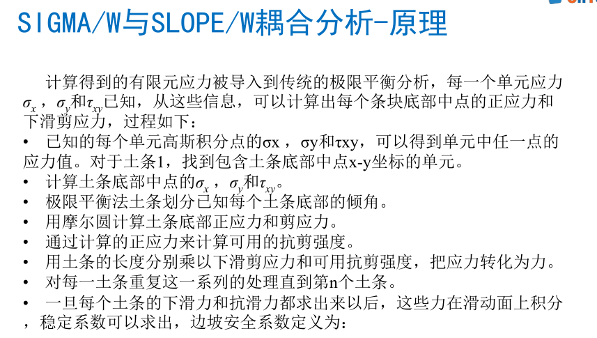

刚看了中仿教程里边有一个关于“SIGMA/W与SLOPE/W耦合分析法”对边坡进行稳定性分析的教程,有哪位高手能指点一下这样耦合计算出来的结果和直接用slope计算的结果有什么区别和优势吗?

和楼上有同样的感觉,不知道用有限元多绕一步是为什么,最后还是要用极限平衡,为什么不直接用极限平衡算呢
