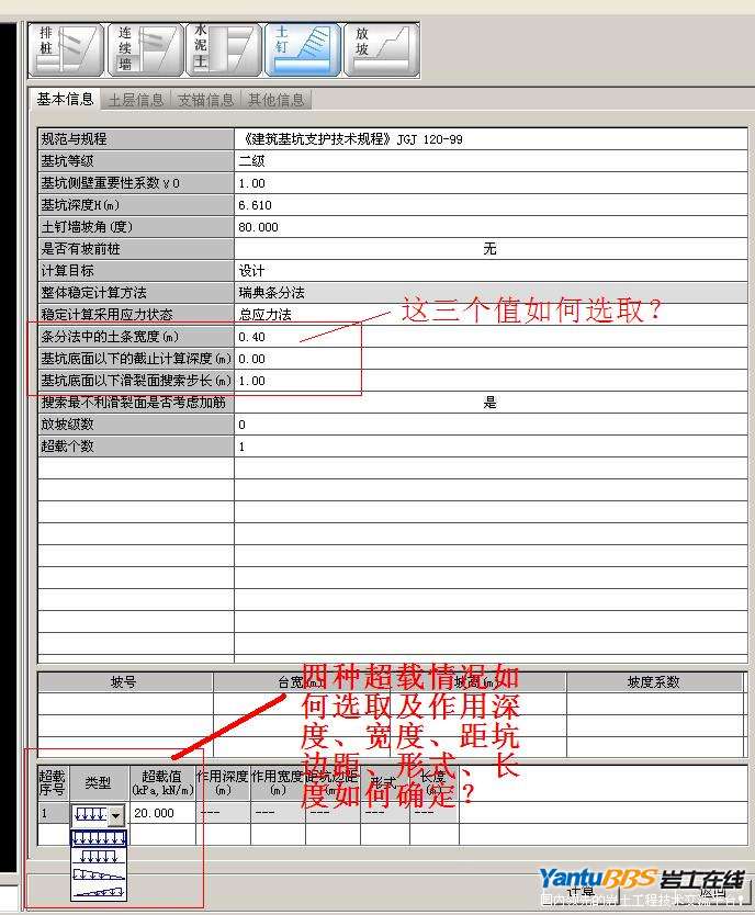

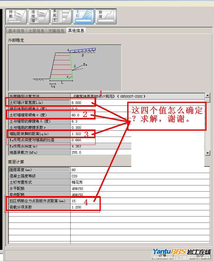

用理正5.3深基坑计算土钉墙支护时遇到一些问题,希望达人解答!谢谢啦!(问题见图) Y>CZ

一 基本信息里的问题: !Gh*Vtd8-
1 土条宽度你取默认值就行,越小越精确。  $kY ]HI
2 搜索的截止计算深度的问题,你输入0就行,好像理正的搜索的圆弧最大到墙址。 N[sJ5oF
3 步长的问题同土条的宽度问题,一般按默认就行。 +w(B9rH
4 至于超载问题,一般考虑局部超载吧,超载值15-20kPa。说白了,你的超载不可能直接压在坑边。 "E7YCZQR
二 其它信息里的问题: Ji0FHa_
1 土钉墙计算外部稳定性就是当作重力式挡土墙,所以计算宽度一般取你末道土钉的水平投影长度。 )8V=!73
2 墙背倾角问题看地基规范 ZY8:7Q@P>

这些问题基本是客观实际情况的取值,如荷载的类型、大小等,别人的工程与你的不同,自然有不同的取值。所以你的问题也就不方便回答。至于基本理论问题,如土条宽度等,自己可以找本土力学课本看一下。荷载分项系数不应该问的,是规范上的规定。土钉墙的计算宽度可以按基底标高处的投影计算。坑底以下是否需要搜索,应看坑底以下的土质,如果是软土一般应搜索到软土底面。 G/yYIs
