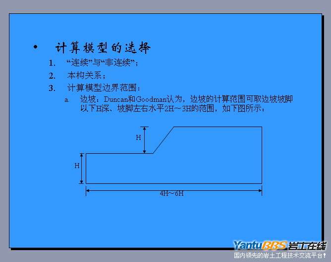

请教各位一个问题:用FLAC建立边坡模型的时候,边坡的边界范围的确定有什么依据吗,怎样的比例计算精度最高?

边界条件分为实际边界和人工边界 :Q#H(\26r
实际边界条件存在于建模的自然物体 Suj}MEiv
人工边界是为了环绕被选做代表无限域的有限区域的边界,必须引入人工边界。 n K0hTQ

回 3楼(sally199588) 的帖子
对,就是人工边界怎么选择?

以前我们上数值分析的时候,老师讲过,请看图: CYMM*4#

回 5楼(cqmaxwell) 的帖子
嗯,非常感谢!
