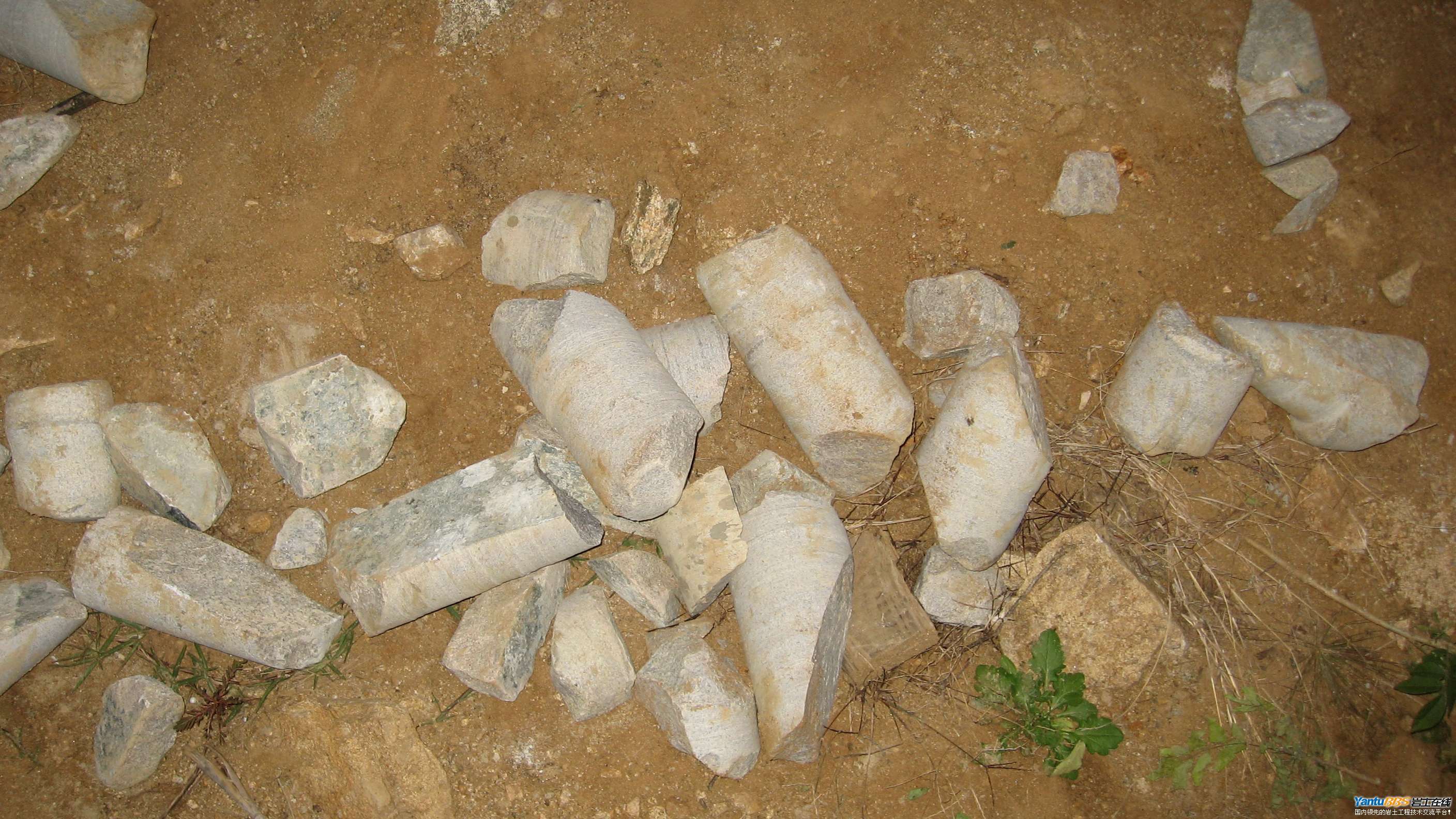

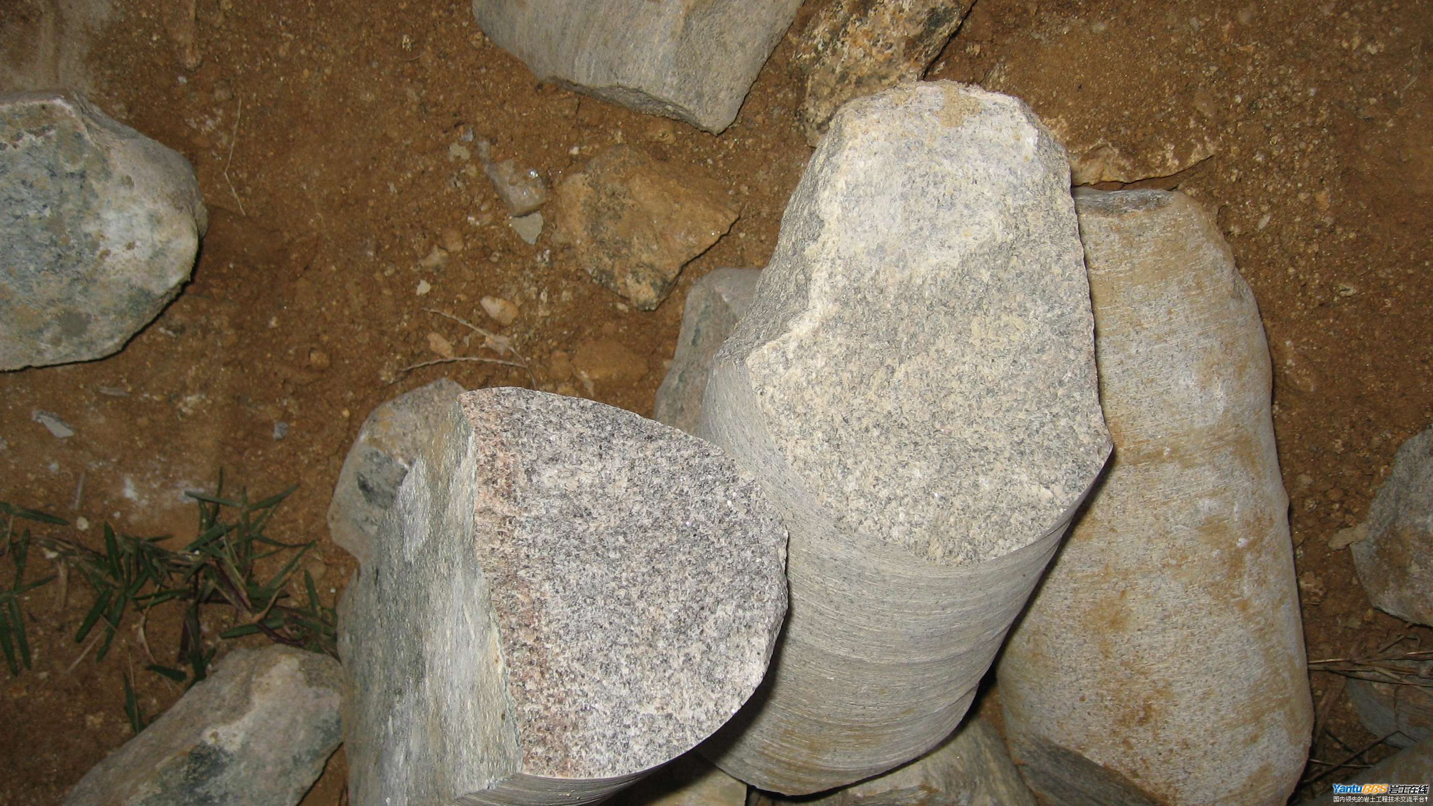

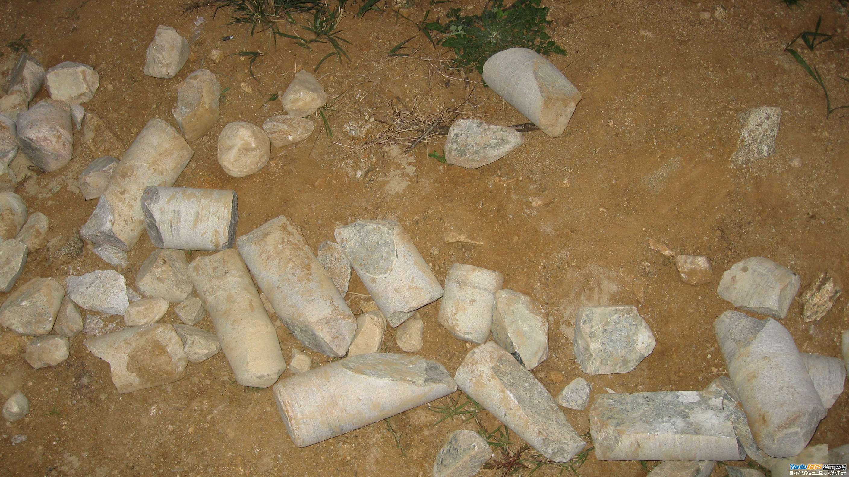

今天到野外去了一趟,照了几张现场的照片,请教一下各位,该岩体该怎么定名呢? j8cXv

石英岩或是花岗岩!可查当地的区域地质资料,实在没有可做岩矿分析~

强风化花岗岩

看着像是花岗岩

我认为,风化程度应为中风化

我认为是中风化花岗岩

可不可以定为,片麻岩,(⊙o⊙)?

白云质灰岩吧

岩心长度小于20cm
