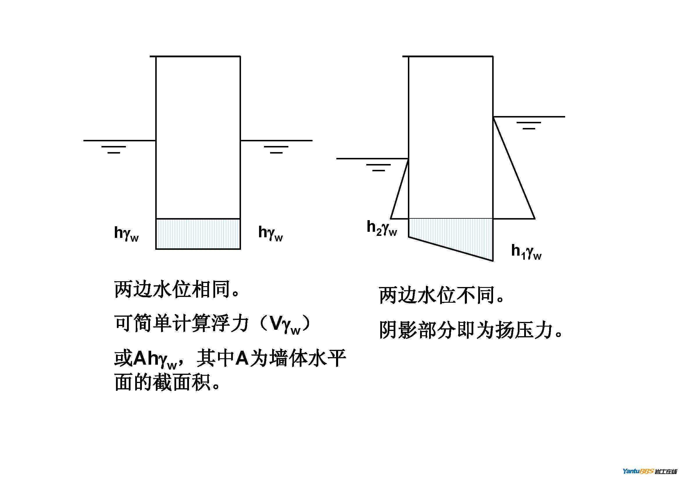

借用陳倫老師原來回答扬压力發的一張圖
希望對大家有用

只看该作者 11楼 发表于: 2011-08-17
陈轮老师的图一看就明白,经典啊
