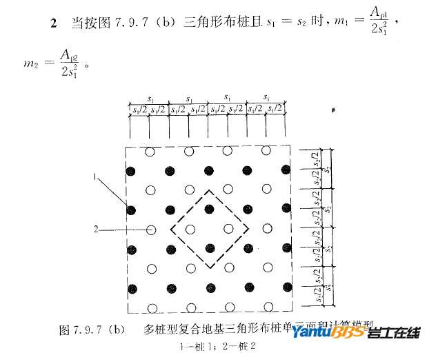

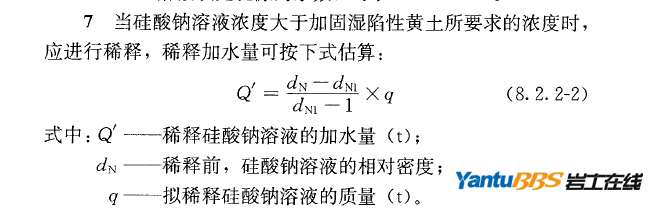

这两处公式有错吗?

这两个公式有些问题,详细可参看华南虎《专业案例一本通》勘误,在本论坛下载,或者加QQ群234963097。

8.2.2推导出来怎样?

楼主:请关注   (Q+q)*dN1=q*dN   对不对?

华南虎的书里说有错误,但是不知道有没有出勘误,毕竟没出的话考试时不敢随意改动啊

只看该作者 10楼 发表于: 2014-06-27
第一个有问题,第二个不按他公式,自己按化学知识都可以做出来
