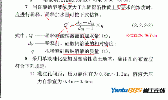

对答案中Q=69.3t有点不解,按照规范计算单位应该是m3,对后面的解答也不是很明白,请高人指点!

规范单位错误,Q单位应该是t。规范公式8.2.2-2也错误,公式右边少除了dn

koyo555:规范单位错误,Q单位应该是t。规范公式8.2.2-2也错误,公式右边少除了dn (2017-09-13 15:21)
非常感谢!

这里相对密度dn1是什么含义?
可以把公式写全,并说明推导过程最好

cdddd:这里相对密度dn1是什么含义? (2017-09-13 22:19)
其实从公式来看,Q的单位应该没有错,因为相对密度是没有单位的

单位是吨的
