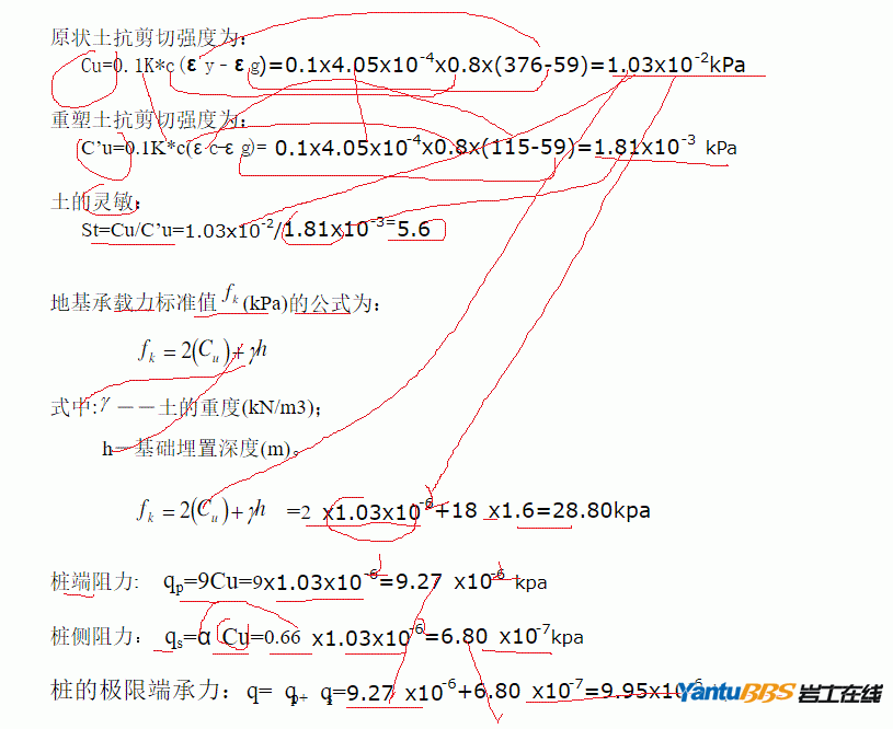

请问本题中Cu的公式出处在哪里?我用的清华大学土力学和基础工程教程,均没有该公式

工程地质手册

土的灵敏度是指原状土强度与扰动土强度之比,ST=原状土强度/扰动土强度。
土的灵敏度越高,结构性越强,受扰动后土的强度降低愈多。
土的触变性是指黏性土的结构受到扰动后,导致强度降低,但随着静置时间增加,土粒、离子、水分子之间又组成新的平衡体系,土的强度逐渐恢复,这种性质就被称为土的触变性。触变性是由于黏土颗粒表面吸附的胶体受到扰动后,从凝胶状态变为流动的溶胶状态,使强度迅速下降,但静置后又能部分恢复,强度随之增长的现象。

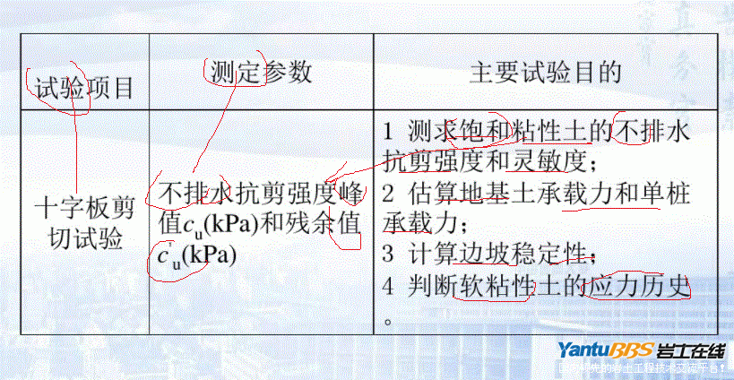

十字板剪切试验成果分析报告
https://wenku.baidu.com/view/61ec521769eae009591bec34.html?sxts=1566735884972

十字板剪切试验
https://wenku.baidu.com/view/67cc16c9f021dd36a32d7375a417866fb94ac00e.html?rec_flag=default&sxts=1566735919682
https://wenku.baidu.com/view/fe9e703f700abb68a882fb65.html?rec_flag=default&sxts=1566736166174

十字板的公式出处?KC?
