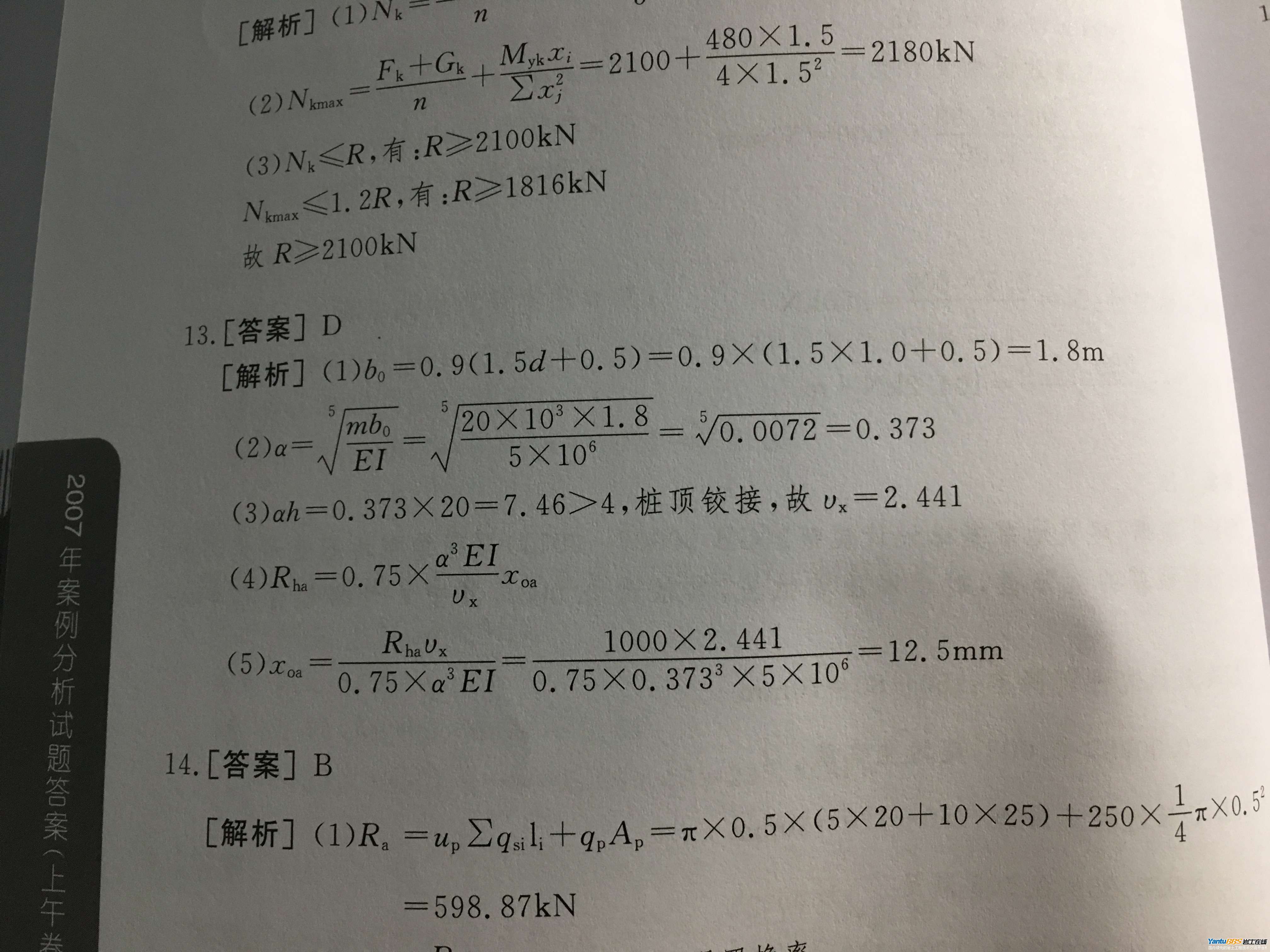

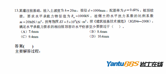

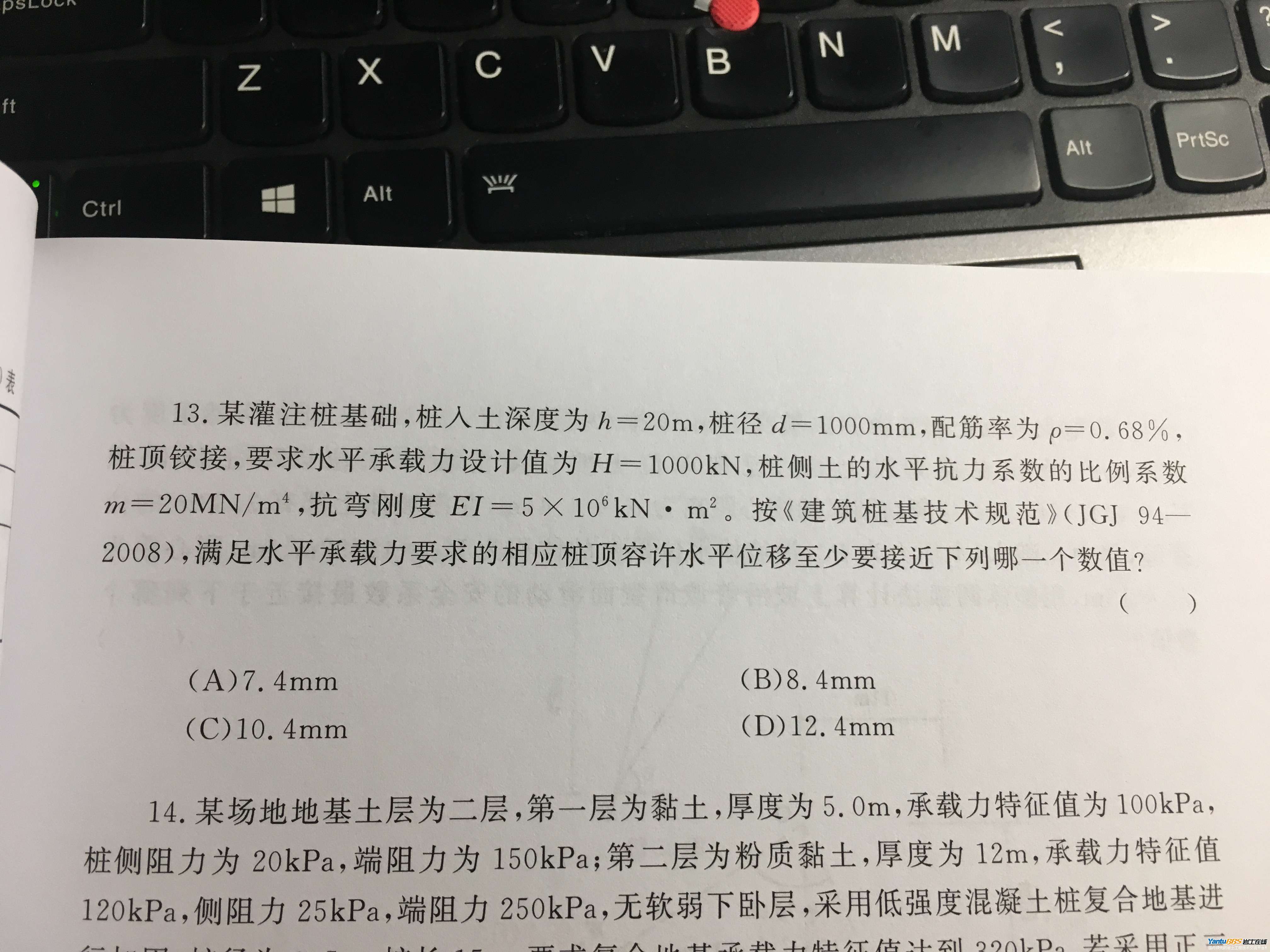

请教各位大神,2007年上午卷13题,按桩基规范,配筋率不足0.65%,是用另外一个公式算水平承载力,
而且用位移控制公式这里为什么不考虑0.75的系数,是否答案有误

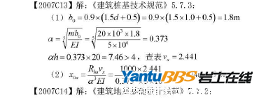

只看该作者 3楼 发表于: 2019-08-27
配筋率不满足要求,按桩身强度控制,用5.7.3节的公式,答案是正确的

只看该作者 4楼 发表于: 2019-08-27
极限位移荷载 X 0.75 =特征值,
现在根据特征值,求位移,还考虑0.75干嘛?直接考虑力和位移关系

只看该作者 5楼 发表于: 2019-08-27
要考虑0.75

只看该作者 7楼 发表于: 2019-08-29
答案是对的,不考虑0.75
