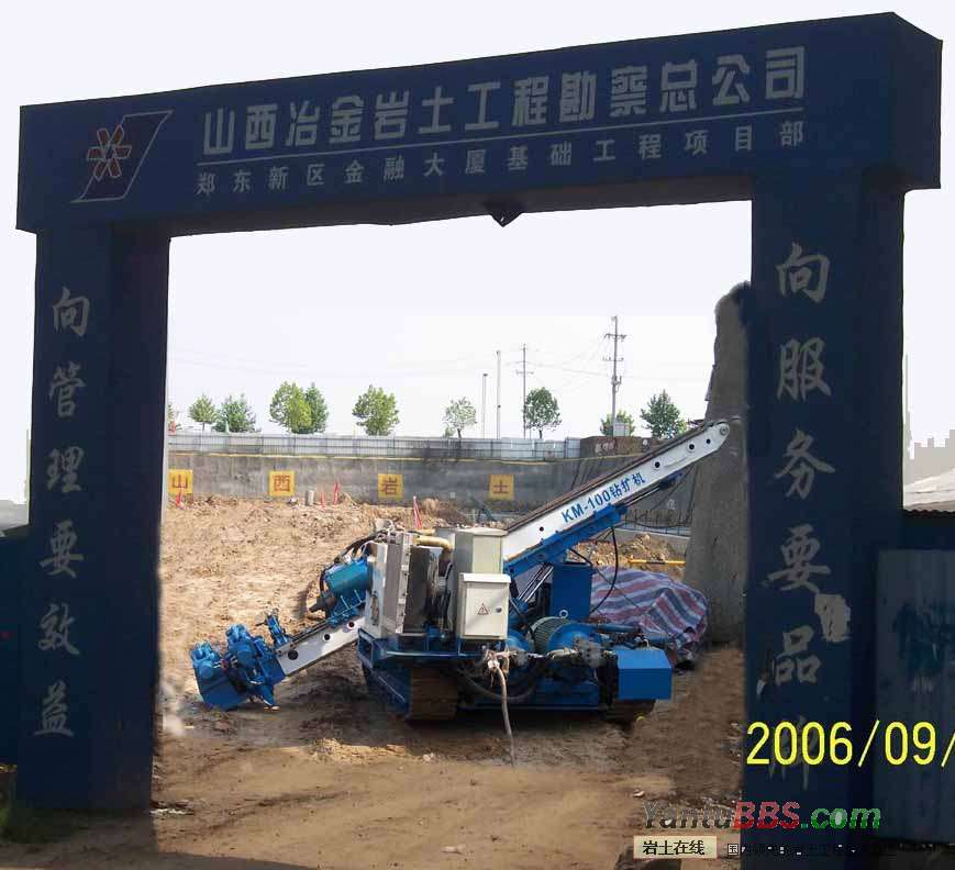

楼主看看咱家的钻机咋样?
扩大头锚杆  替代内支撑 降低造价

该钻机是根据深圳钜联锚杆技术有限公司的专利技术“一种用于锚杆施工的高压喷射扩孔法”在江苏省无锡探矿机械总厂原有锚固钻机的基础上研制而成。它具有如下特点: *c\XQy
?fN6_x2e3
1、  在锚固孔结束后,可以根据其深圳钜联的专利技术在孔底进行扩孔,其扩大头锚固桩的性能价格比比一般的锚固桩大大提高。 hVz] wKP
DaQ+XUH?
2、  KM-100钻机主要部件回转器与分流器配置了特殊的通道,在施工成孔时既能用空气、液动潜空锤、螺旋钻进、三翼钻进等工法快速成孔,在成孔后,更换高压钻具就能对孔底进行高压喷浆扩孔,以达到其专利技术所描述的要求。 "O'c.v?{x
jGi{:}`lB
3、  KM-100钻机回转器的行程为2.8米,输出扭矩为5000 N.M,其转速、加压提升速度根据锚固钻进、高压旋喷的工艺要求进行配置。 d>?C?F
Fge ["p?GF
4、  KM-100钻机配备了快速卸扣挟持器、履带底盘、手动转盘、对孔位变角装置(0~30°、上下可调200mm)、快速提卸钻杆装置(最快提钻杆速度为0.5 M/S)。装备了国内先进的液压系统,如温度保护、压力保护、污染保护等装置,使KM-100全液压钻机的故障率大大降低。 * RyU*au
5%N[hd1Ql
我们相信,在江苏无锡探矿强大的技术开发平台上走下来的KM-100钻扩机结合了深圳钜联的高压喷射扩大头锚杆施工方法和装置专利技术一定会在国内市场取得相应的市场 +_L]d6
>8ryA$
够详细吗? XzPOqZ`Nv
