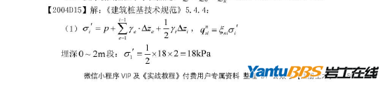

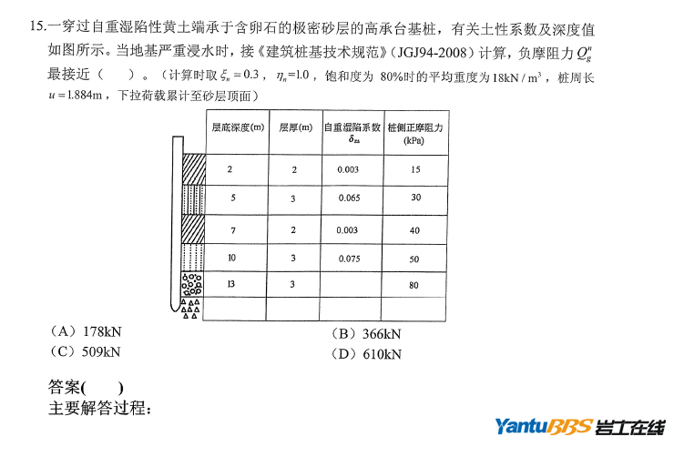

请教各位大神,2004年下午卷15题,
地基严重浸水,为什么按桩规算负摩阻力的时候不按浮容重求负摩阻力,而是用饱和容重。

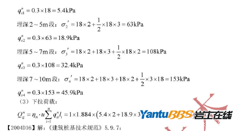

黄土地区没有大量地下水,地基浸水严重,也只能按饱和重度计算,规范要求饱和度的85%

黄土地区一般地下水位较深,在基础范围内没有稳定的地下水位,按85%饱和度计算重度。
