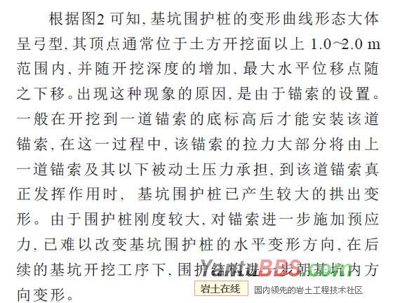

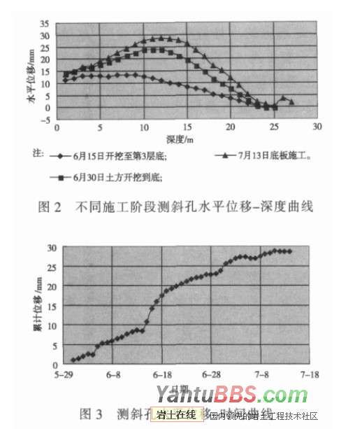

这是一个实例
附件: 地铁车站深基坑监测与分析.pdf (385 K) 下载次数:34
土木是一个伟大的行业,有我,更强~~

只看该作者 6楼 发表于: 2010-04-25
这时文章里面的
土木是一个伟大的行业,有我,更强~~
